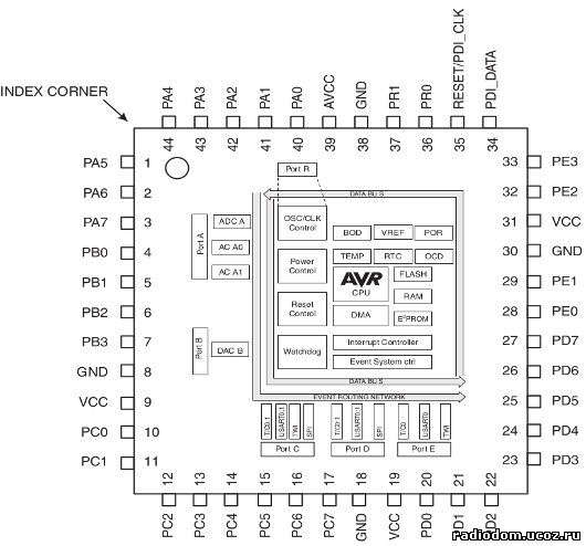

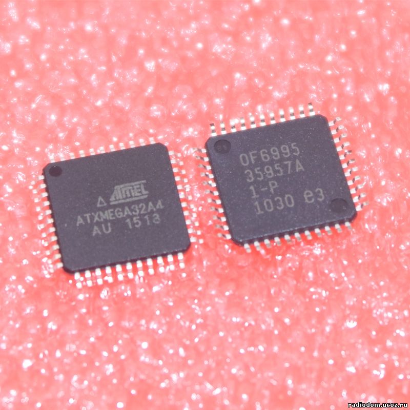

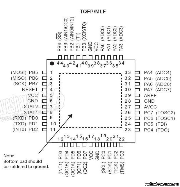

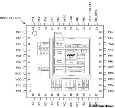

Я олух, сделал фатальную ошибку вместо atxmega32a4 купил atmega32a мне сказали что одно и то же, но были не правы.. когда подрубил питания тогда уже понял что что-то не так и полез за даташитом
Слева Atmega32a а справа atxmega32a4-au

AndrewДата: Суббота, 29.04.2017, 21:59 | Сообщение # 4940
Насчет олуха не скажу..)  Думаю у вас нормальный контролер.."Подрубили питание" и что?
jdayamxДата: Суббота, 29.04.2017, 22:25 | Сообщение # 4941
Сообщений: 43
Выводы совсем не соответсвуют разводке платы, начинает работать как утюг !!!
Мой сайт для экспериментов http://jday.in.ua
януковичДата: Воскресенье, 30.04.2017, 05:51 | Сообщение # 4942
Это, наверное, юмор у Андрея такой своеобразный.
Разница небольшая, всего в одну букву, но она очень значимая.
fedya_valkiДата: Воскресенье, 30.04.2017, 08:05 | Сообщение # 4943
Я добавлю - не только значимая, а это уже разные семейства микроконтроллеров, у которых общее только ядро и система команд, да и то не совсем
AndrewДата: Воскресенье, 30.04.2017, 09:46 | Сообщение # 4944
Я вчера (после литра пива) не заметил отсутствие буквы "Х" в названии контроллера. Федя прав - это совершенно разные вещи...
jdayamxДата: Воскресенье, 30.04.2017, 09:53 | Сообщение # 4945
Сообщений: 43
а в теории, если бы автор схемы захотел, можно было бы под этот контроллер сделать прошивку и схему и плату переделать..... ведь контроллеры почти как братья !!! только разные папы :-)))))
AndrewДата: Воскресенье, 30.04.2017, 09:56 | Сообщение # 4946
jdayamx, Эти контроллеры отличаются как небо и земля! А если вы хотите МД именно с этим контроллером то он уже есть  http://www.radiodom.org/index....-14   Вам только нужно переделать плату.

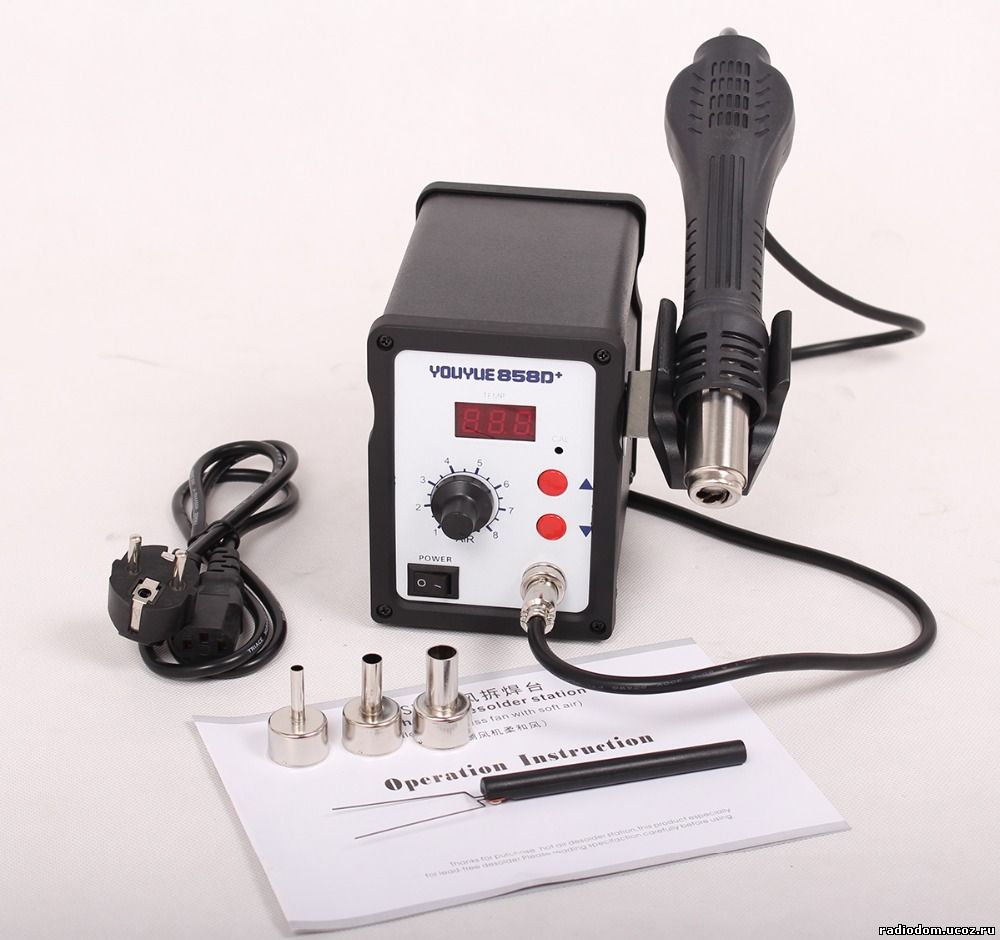

Пришлось заказать в Китае вот эту штуку, что б контроллер выпаять, заодно и макрухи там же заказал !!!

jdayamx, Сколько стоит "штука"?
jdayamxДата: Воскресенье, 30.04.2017, 10:22 | Сообщение # 4949
Сообщений: 43
1130грн
