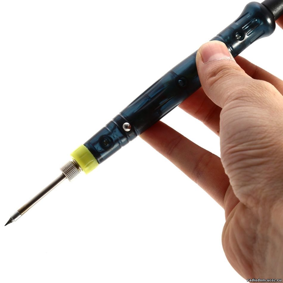

вот на счет паяльника это да, купил себе вот этот, не могу нарадоваться !!!
Прикрепления: 0939479.jpg (55.8 Kb)

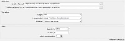

наконец пришла микруха с китая.. а вот когда дело дошло до прошивки...

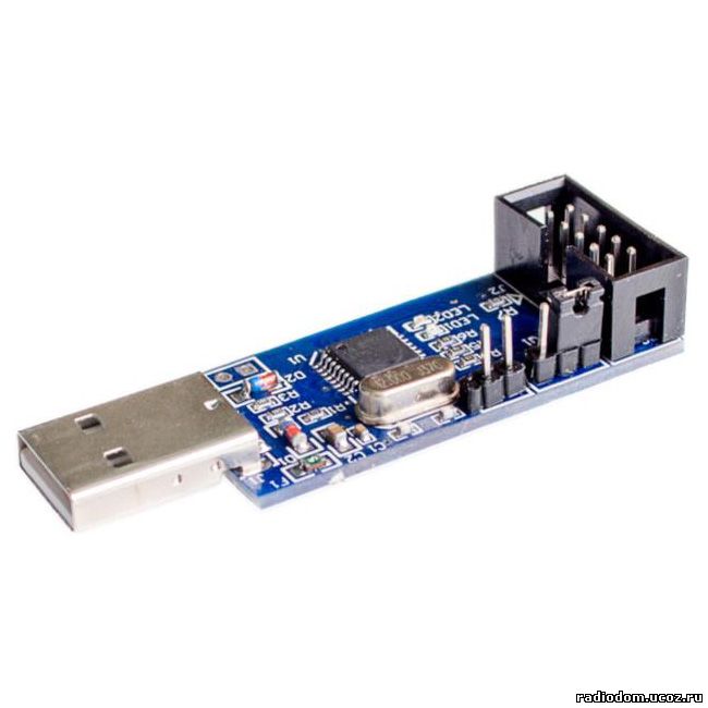

в общем есть у меня USBasp
(через эту девайсину я шил ATTiny25 для гнома)

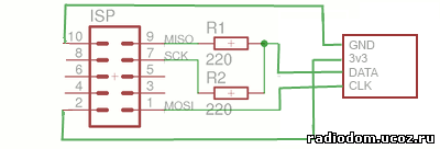

Нашел в нете схему подключения:
У меня вышло как то так:
3.3 подается нормально на плату через этот шнур
Нифига не видит ее софтина AVRDueGUI 2.1 :-( что делать ?
Через эту софтину я шил Atmegu2560 то есть проблема не в софте
Вот лог ошибки:
avrdude.EXE: warning: cannot set sck period. please check for usbasp firmware update.
avrdude.EXE: error: programm enable: target doesn't answer. 1
avrdude.EXE: initialization failed, rc=-1
Double check connections and try again, or use -F to override
this check.
avrdude.EXE done.  Thank you.

Похоже этот программатор не поддерживает Хмеги...
jdayamxДата: Воскресенье, 21.05.2017, 12:37 | Сообщение # 4964
Сообщений: 43
А вот это чудо справится ? http://www.radiodom.org/index/usb_programmator_quot_avrisp_mkii_klon_quot/0-16
Мой сайт для экспериментов http://jday.in.ua
TCBДата: Воскресенье, 21.05.2017, 13:01 | Сообщение # 4965
Сообщений: 2592
Да, но прошивку лучше взять из  http://www.radiodom.org/forum/7-23-8569-16-1410046296  - более свежая. Там же лежит и довольно приличная плата.
