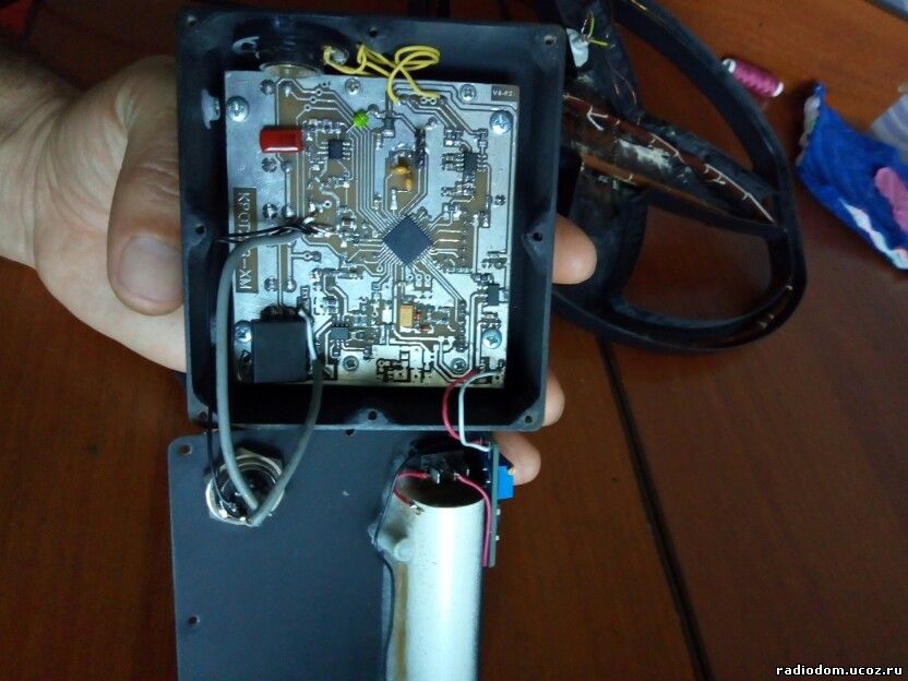

Помогите разобраться с кротом. По всей видимости спаял рукожопо плату, прошивка залилась, прибор работает но при подключении катушек ток ТХ =0, как будто вообще нет катушек. Грешу на усилитель или его обвязку, не знаю как проверить, доступ к осцилографу будет через пару дней. Возможно что то недопонял с настройками. Читаю форум, но в голове уже каша, смешались кони, камни, подводные грабли :)Снял видео, что отображает прибор:
seemann189Дата: Суббота, 28.04.2018, 13:49 | Сообщение # 5183
Сообщений: 12
фото платы
Прикрепления: 7439315.jpg (75.3 Kb)

seemann189, на фото ничего не видно, сделайте фото платы так чтобы были видны номиналы. (Можно плату частями)
seemann189Дата: Суббота, 28.04.2018, 17:02 | Сообщение # 5186
Сообщений: 12
ТСВ, это я сильно сжал фото, вложение вроде не более 1500кб.
сейчас попробую еще раз.
На фото r5 не правильный, это я эксперементировал, сейчас 20кОм

seemann189, для начала подключите катушку ТХ к точкам ТХ1-GND. Сейчас подключена в мостовом режиме, при этом не понятно что там у Вас с землей - какие то провода идут на разъем. Проверьте не посадили ли часом экран ТХ на разъеме на землю - так можно и микру спалить.
Затем настройте ТХ в резонанс - нажатие с соответствующем меню "0" для автонастройки.
Когда появится ток учтите что у Вас будут завышенные на 10% показания (вместо 1 Ом стоит 1,1 Ом).

seemann189, еще увидел что вместо R25 стоит перемычка. Надо поставить 8...10 Ом - этот резистор вместе с С29 образует фильтр по питанию звука.
