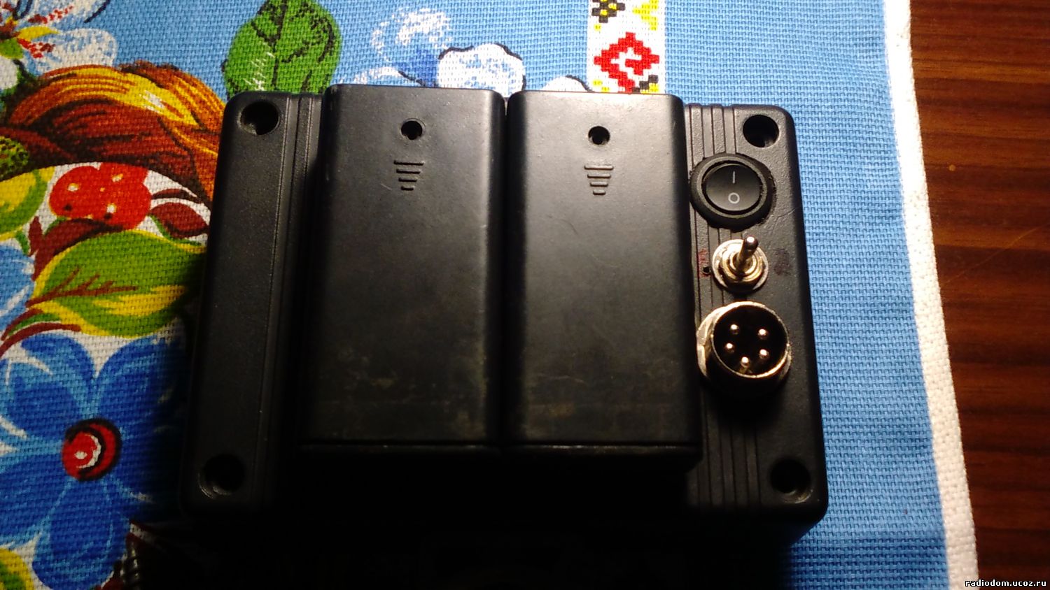

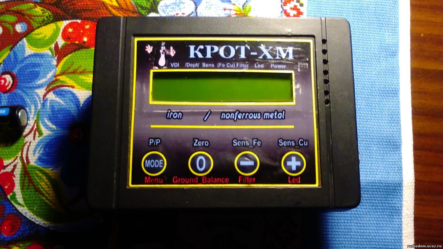

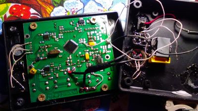

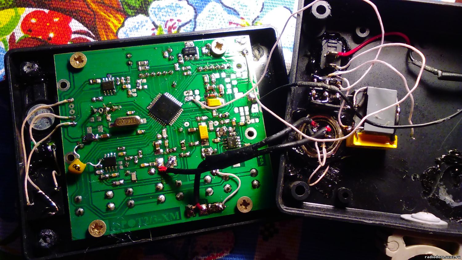

Всім добрий вечір попав до мене такий блок Крот 2хм я так розумію він був на дві частоти.Буду міняти корпус на новий так як цей подубитий от і виникло питання як з нього зробити нормальний на одну частоту тобто щоб кондери були в катушці що лишнє повідпаювати а що і куди припаяти після монтажу в новий корпус планую відправити Андрію на перепрошивку та заміну наклейкі так як стоїть 4 гейн.В цьму блоці живлення 4-пальчика чи можна поставити один літій 18650 в замін пальчиків?На перед дякую.

AndrewДата: Пятница, 11.05.2018, 07:26 | Сообщение # 5216
Можно
