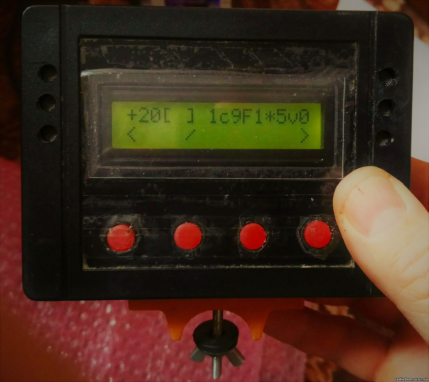

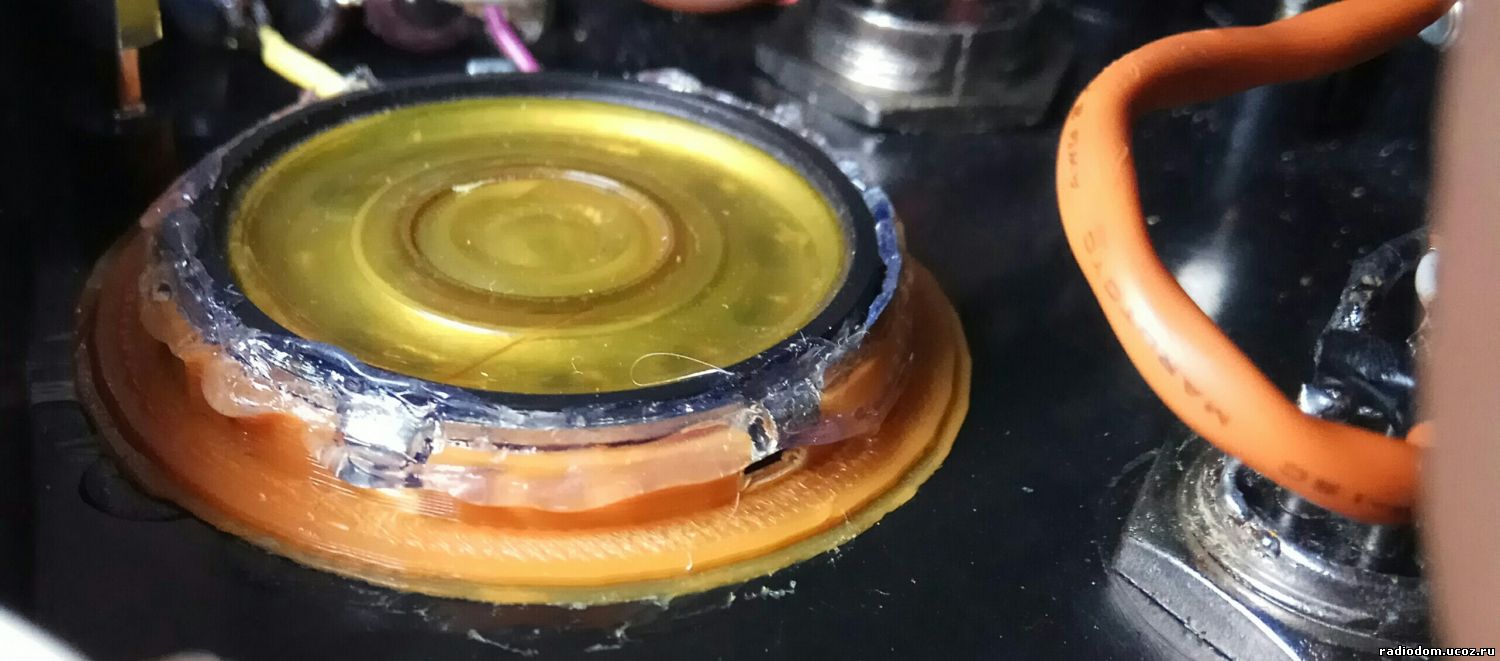

Це дуже довга історія. Можна відразу читати останній абзац.  До того стояв  динамік з мобільного телефону на лицевій панелі, бо в мене було бажання щоб звук ішов на мене,  при вітрі чи хотьбі по сухому листі в лісі не вистачало звуку, хоч він був на 8Ом, але дуже малий і малопотужний, так виходило що спеціально прислуховувався.  Дуже хотів звук зробити саме "на себе", популярний динамік 40мм 50Ом 0,5Вт на передню панель не влазив ніяк, і з ним шуму майже не було і звук був набагато якісніший, але ж та моя "хотєлка"...  . Я навіть трохи  познайомився з програмкою SprintLayout, щоб розвести плату під свою "МРІЮ", підняти дисплей, розставити кнопки так щоб вліз , динамік 40мм на лицевій стороні, це було на початку лютого, але почалися зміни в платі, і я за ними просто не встигав, порозводити міг тільки на роботі коли була вільна хвилинка, і то поки не поламався комп'ютер, а вдома діти не дають. Пробував замінити на іншу МС34119, шуміла менше. Збільшував Р26, шум зменшувався разом із звуком, вішав на 2-у і 3-ю ногу конденсатори згідно даташиту... не особо помагало. Я залишив іншу МС34119 бо на ній шум був менший, вирішив таку ж спробувати на розкачку ТХ, але з нею був менший струм! Назад на ТХ вернув попередню яку Ви прислали з комплектом для плати.
В результаті, декілька днів тому надрукував круглу підставку під динамік, вклеїв її під платою, динамік приклеєний на неї повернутий в сторону плати.
На лицевій стороні корпуса зробив по боках по три отвори сверлом 5мм, з середини вплавив тонку сітку щоб нічого не попадало в корпус,
включив... і майже получив екстаз  biggrin , звук іде на мене, незрівнянно приємніший по звучанню, але знову шум, який було чути десь до 40см, звичайно якщо вслуховуватись. Прочитавши декілька повідомлень тому що комусь допомогло побороти шум відкинувши регулювання контрасту, вирішив і в себе так зробити. Правда шум лишився, але тепер я його чую в тишині коли підношу прилад до вуха з 15см, тобто на копі я його точно не відчую. Мушу добавити що на третю ногу МС34119 знову повісив 1мкФ на землю, так як Ви рекомендували вище. Опір залишив Р26 2,74Ом. Звук тепер посередині регулювання сильніший ніж з  малим динаміком від телефона на максимумі.
Добавлено (19.05.2018, 14:54)
Крім того це мабуть відповідає концепції Крота
Andrew, при мінімальному рівні контрасту з меню, ще іде якась генерація чи не має ніякої на нозі "11"?
Цікаве спостереження: якщо просто приклеїти динамік до корпуса то високі тони звучати будуть дуже тихо, принаймні в мене чомусь було так, а коли зробив через проставку то все стало файно! ЇЇ можна зробити наприклад з відповідної по розмірах кришки.
Прикрепления: 1577531.jpg (117.3 Kb) · 4584961.jpg (181.1 Kb)

Динамик TRI20N-A 50Ом 0,25W помещается на переднюю панель. R26 установил 68 Ом. Рабочая громкость около 70% от максимума.Шумы в таком режиме незаметны. Лично считаю что динамик необходим больше для демонстрации МД ; на копе использую один наушник с ФМ тюнером. 2 наушника не дают контролировать окружающую обстановку.
дуже тихо
обычно такой динамик клеят через кольцевую картонную прокладку толщиной 1-2мм чтобы был зазор между диффузором и корпусом.

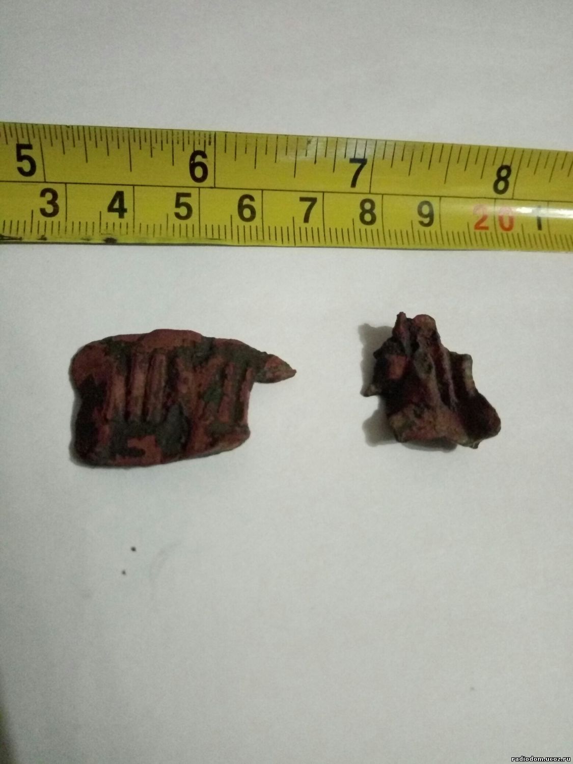

Доброго времени суток. Сегодня знакомил крота с грунтом. В поле ходил около часа, много черного металлолома, нашел два кусочка меди, думаю остатки ведущих поясков от снарядов. ВДИ на медь 75-79. Глубина обнаружения 15см, на воздухе чуть больше.
Прошивка Gain S7.
S51F1
Tx 8152Hz 103mA
gain*2*1 norma
Ferrite 350*
HPF 3
разбаланс rx63mV
Датчик DD 28*22
Собственно вопрос феррит 350*, это нормально?И что за режим Ind+Au?
