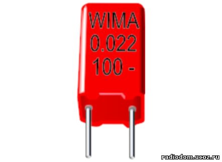

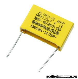

Цитата Andrzej ()
должен ли C1 конденсатор быть X2 ??
x2  - это такой , годится  smile
я использую такой wima mkp2
у wima меньше размеры и рядом в магазине недорого  smile
