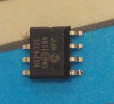

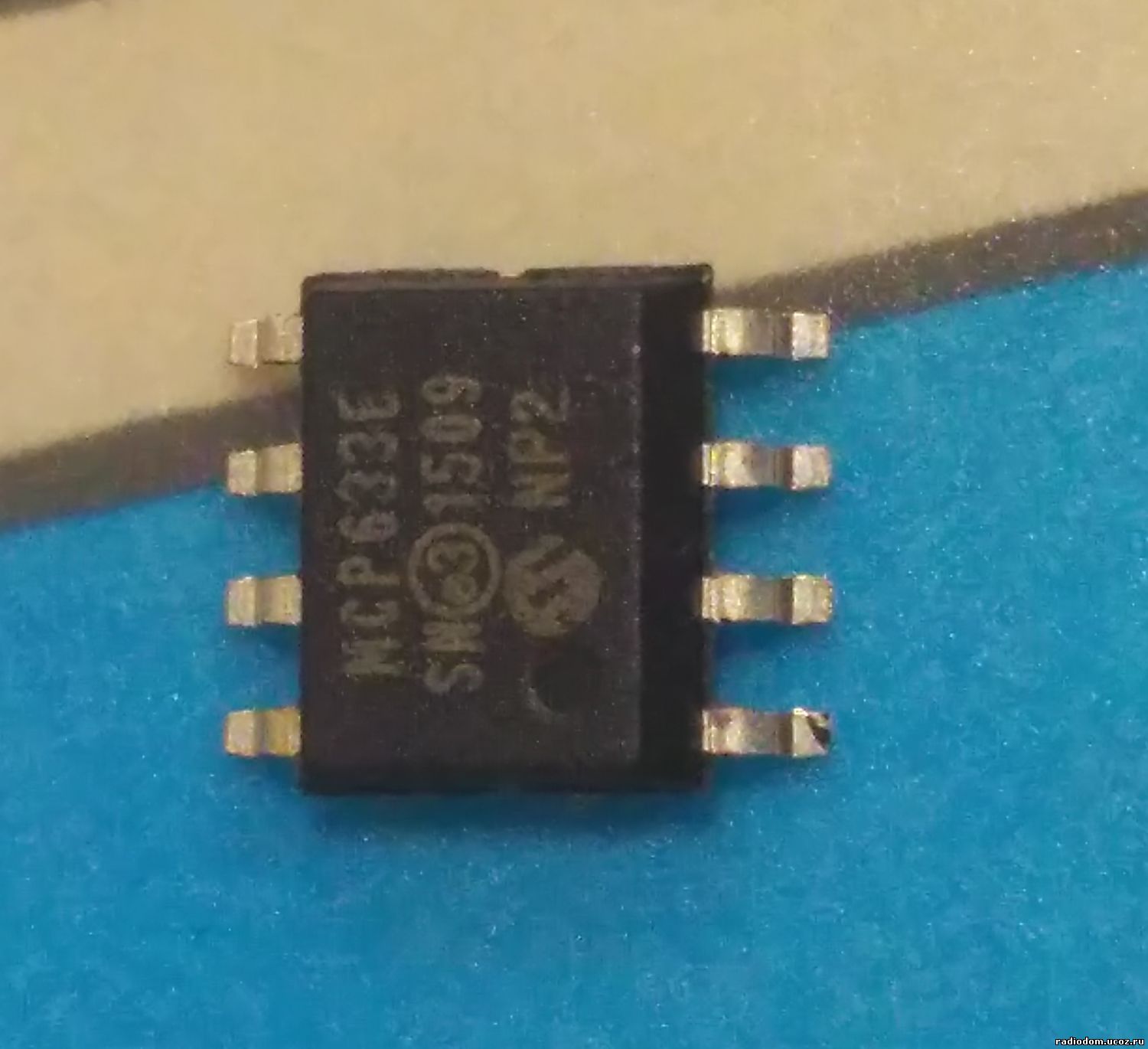

Все доброго вечера. Пришли мне чудные MCP633 с Алика, я правильно понимаю, что можно его смело поставить вместо MCP601 без каких либо изменений обвязки?
Экранируете ли вы блок и почему да или нет?
Подскажите, где можно почитать, как проверить работу Операционного Усилителя, всё таки лютый Китай, мало ли что перемаркировали smile
Выглядит так, сбоку явно видны медные точки или точка, не всматривался.
Прикрепления: 5409818.jpg (122.0 Kb)
януковичДата: Вторник, 11.09.2018, 18:51 | Сообщение # 5309
Посмотрел, вроде одинарный ОУ. Если плата под такой корпус, можете смело ставить, ничего в обвесе править не нужно.
Это дело индивидуальное, я себе не экранировал, и так все нормально работает.
Проверить, можете впаять, и там будет видно по его работе, замерам, шумности и тд.
