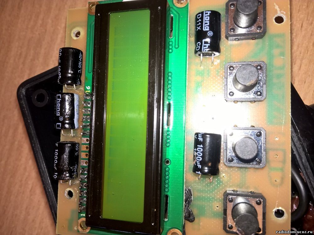

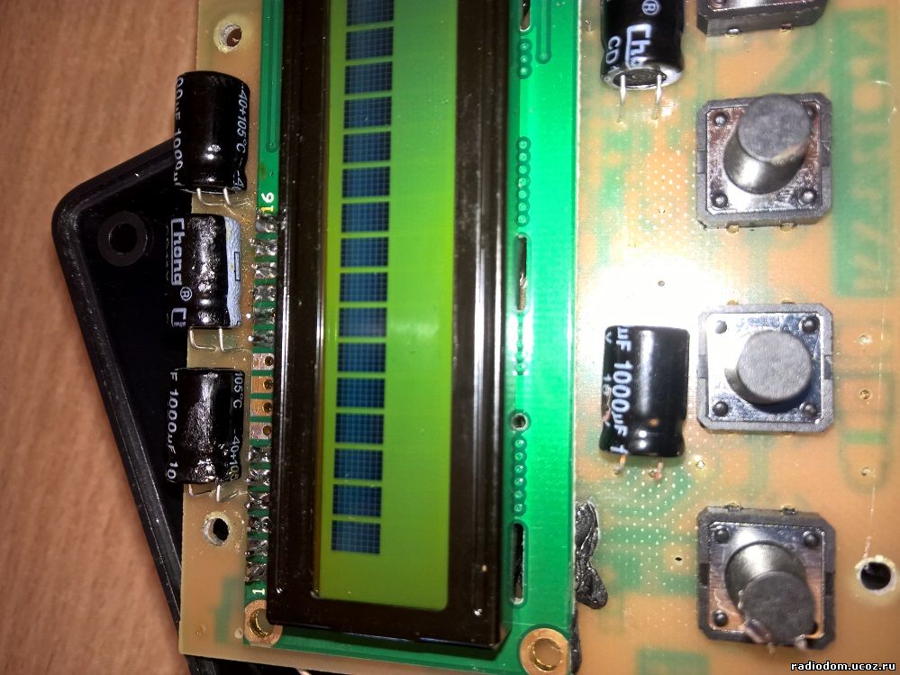

Прошу помощи, понимаю что виртуально трудно но может некие намеки куда копать. Решил заменить дисплей зеленый на синий, выпаял и заменил, походил с прибором вижу что синий без подсветки ничего не видно, не понравился хоть и работал. Решил убрать синий и вернуть обратно зеленый. Вернул, при включении сверху кубики которые потом пропадают, при нажатии на подсветку подсветка не загорается однако кубики выползают как при включении. Всю пайку прошел ещё раз, думал непропай. Не могу понять что же могло статься, не впервой дисплеи меняю. Может намекните что проверить. ЖАЛЕЮ что полез, толку мало а теперь вот волнение, жаль крота да по рукам дать некому.

mongol791Дата: Четверг, 06.08.2020, 21:55 | Сообщение # 5513
Блукач, проверте питание. к экрану, или общее?! Было когда то похожее, точно уже не помню но с питанием было связано.

БлукачДата: Пятница, 07.08.2020, 19:47 | Сообщение # 5519
Сообщений: 396
Из каких соображений, надеюсь не из политических
Боже збав)) с включенной подсветкой красиво смотрицца синий, но дурень не ведал как будет без оной, разобрал пол крота, дисплей вырывал усилием рук и ноги и пары оставшихся зубов, вырвал с "мясом". Поставил синий и пришел в уныние и кратковременный запой. После охлаждения мозгов, поставить беднягу зеленый дисплей, который был вырван как мои зубы в лечебнице, оказалось не просто деду. Он показал мне кубики и послал на йух потребовав похорон. Но я не был щедр на деньги на новый дисплей и угробил день в трезвости реанимируя покойника. После реанимации я его обратно вернул на плату и запустил, он ожил во всей красе едким зеленым цветом. После чего я опять выпив погрузился в мысли чего не хватает кроту. Так что ждите вестей от 100 ватного паяльника и полуслепого старца.
