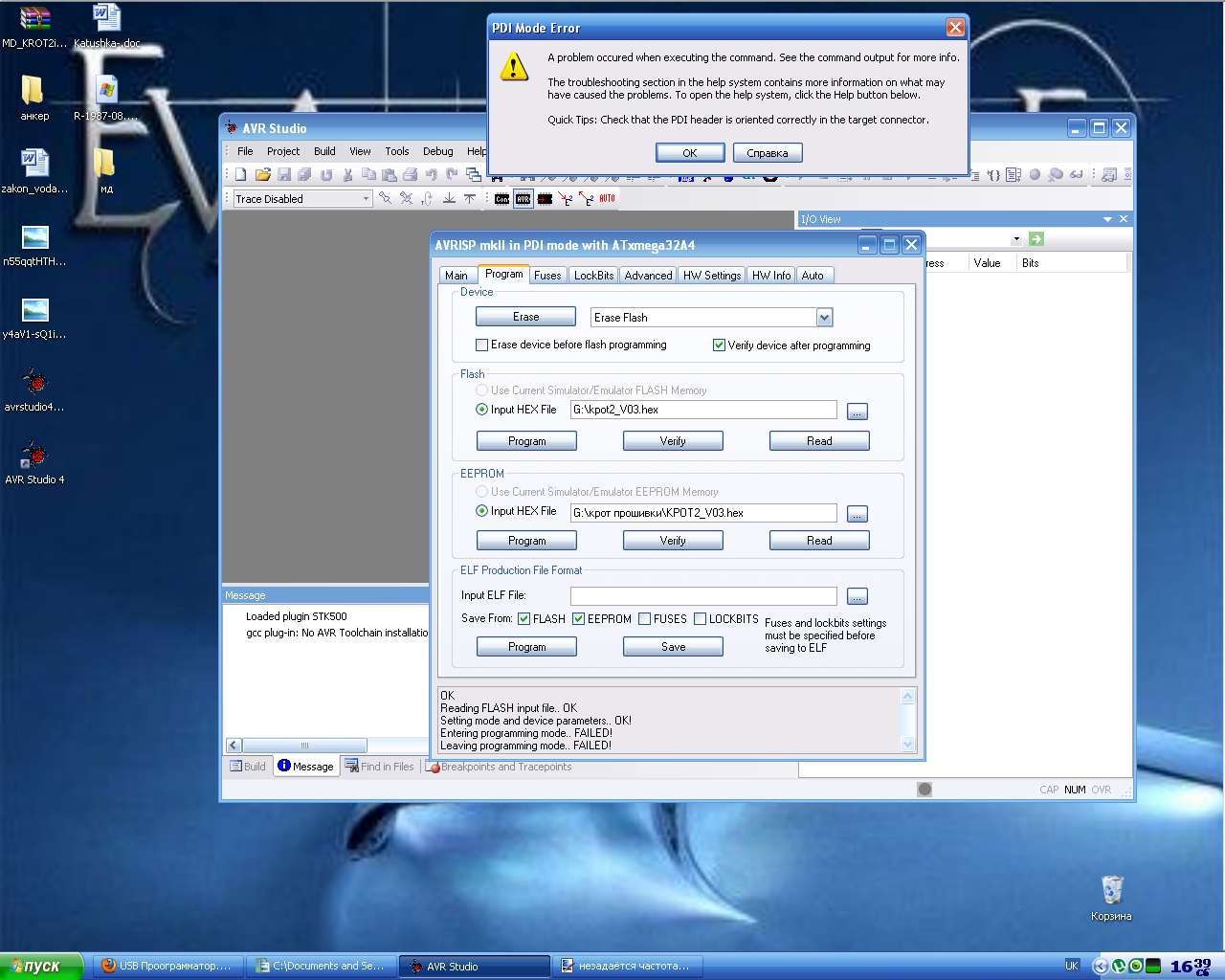

Krasavec
Так и зделал но выдаёт
Прикрепления: 8125155.png (708.2 Kb)

А зачем Вы епром шьете?
И попробуйте хекс файл перенести на диск "с".
Как вариант попробовать поменять ЮСБ порт.

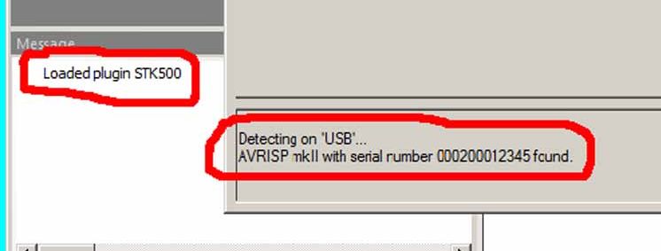

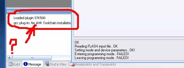

San_Sey меня смущает отмеченное место
У меня после подключения программатора выглядит так:
Проверьте видит ли программа программатор.
Прикрепления: 5532952.jpg (34.5 Kb) · 5157080.jpg (34.8 Kb)

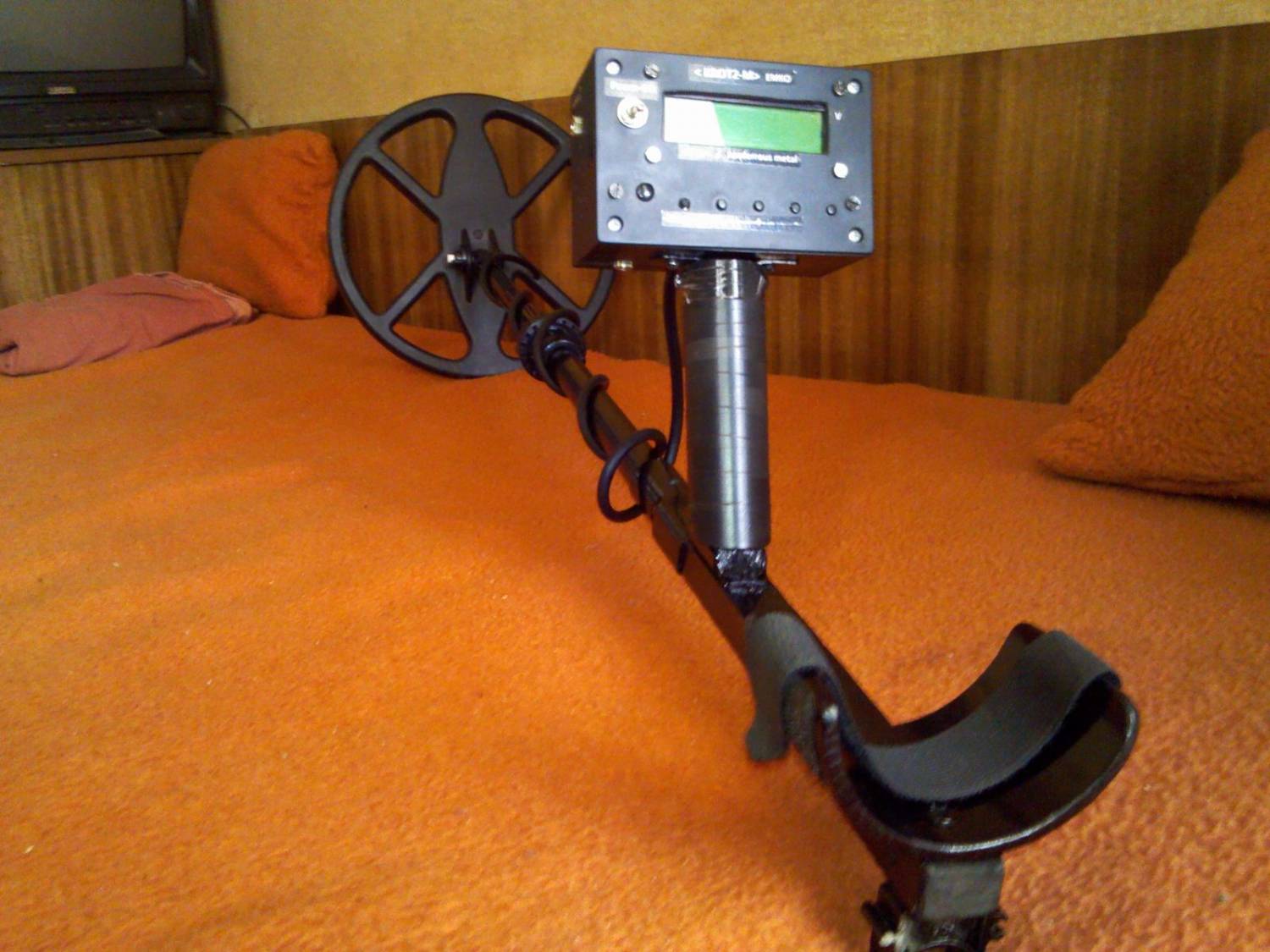

Второй  тест на столе:Катушка от Крот1 DD27см TX-70витки 0.5мм ,168nF,8.152KHz , TX 100%-120mA -R=4 OmRX-19nF 7.200KHz,215витки 0.19мм    Sens-2 на цвет
Тест в Воздух!
Статика- монета 30мм -41-42см ,Динамика-38-39см,
золотое кольцо 2.3гр -35см
серебренная  монета 22мм- 35см
Уред готов:   нето-1.4кг
Прикрепления: 8301625.jpg (151.2 Kb)
