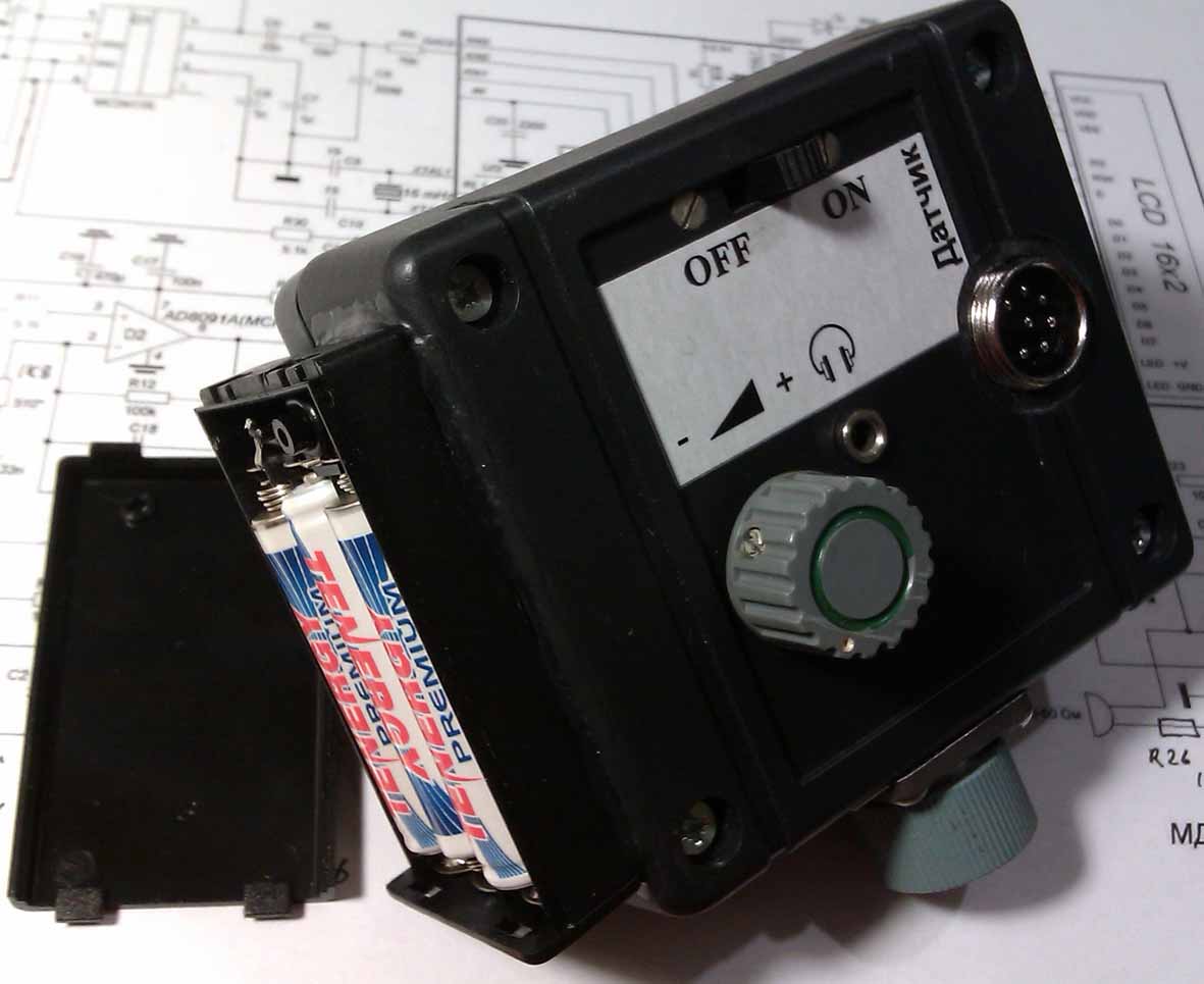

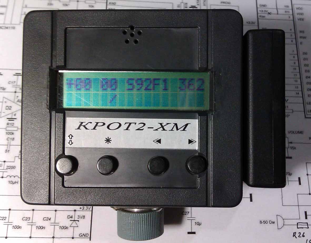

Информация в основном для тех, кто еще в процессе изготовления блока.
При размещении аккумуляторов внутри корпуса возникает проблема оперативного доступа к ним. Необходимо постоянно раскручивать корпус для замены. А это весьма не удобно, особенно в полевых условиях. И вот на днях я обнаружил, что существуют закрывающиеся батарейные отсеки (сам удивляюсь как я их раньше не увидел). Причем качество этих отсеков явно выше чем внутренних. На сайте Космодрома (http://www.kosmodrom.com.ua/prodlist.php?name=3abatholder) можно скачать  pdf и посмотреть какие отсеки существуют (хотел прицепить его сюда да видать размер не позволяет).
Для себя я купил отсек на 3 ак. формата ААА. Приклеил его сбоку, т.к. сзади место занято, а переделывать не вижу смысла. Что получилось - на фото
В результате получил легкий доступ к аккумуляторам.

януковичДата: Воскресенье, 28.04.2013, 18:30 | Сообщение # 560
Какая емкость аккумуляторов и на сколько времени работы хватает?
TCBДата: Воскресенье, 28.04.2013, 19:03 | Сообщение # 561
Сообщений: 2542
Я применил формат ААА на 1000мАч. На сколько времени хватит пока не проверял, но исходя из того что Li-ion на 750мАч мне хватило более чем на 3ч непрерывной работы,  эти должны проработать во всяком случае не меньше. К тому же если применить АА (под них отсеки есть), то у них емкость больше раза в два. А с таким отсеком смена ак. минутное дело.
Для справки максимальные реальные емкости для Ni-MH аккумуляторов: ААА - 1000мАч; АА - 2850мАч (сын занимается аккумуляторами).
