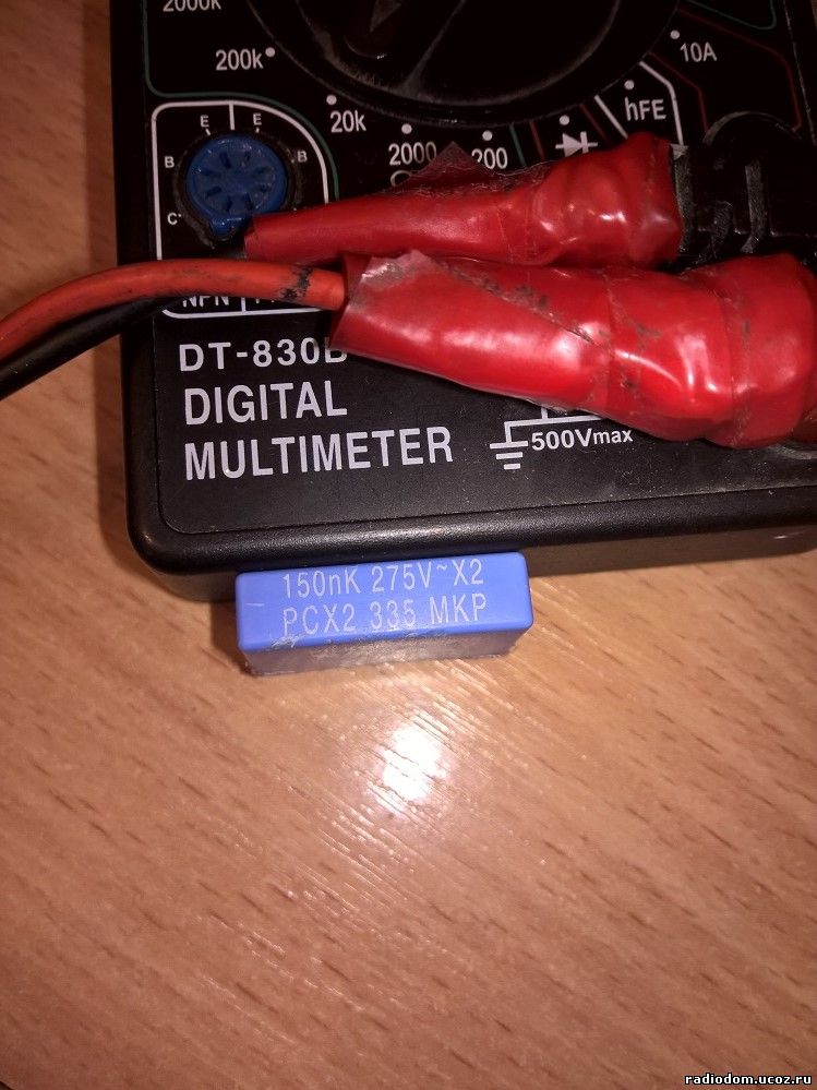

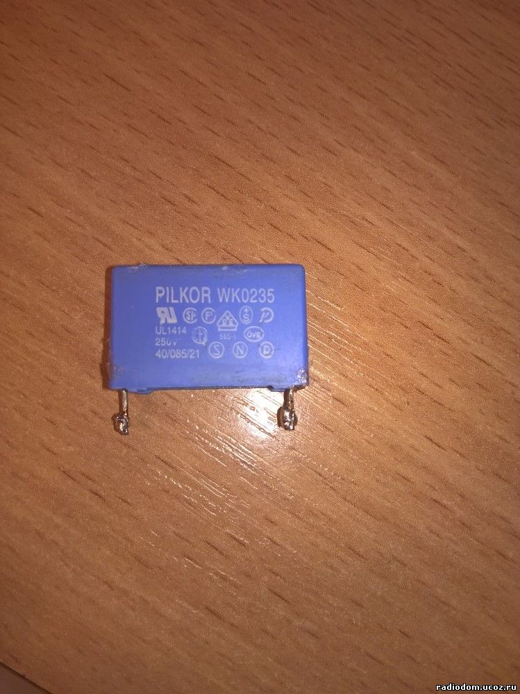

sashaarsenaluaДата: Четверг, 20.08.2020, 18:45 | Сообщение # 5551
Цитата Блукач ()
замінив вхідний конденсатор на 0.15 мікрофарад
Якого типу стоїть конденсатор?
БлукачДата: Четверг, 20.08.2020, 19:12 | Сообщение # 5552
Сообщений: 396
Прикрепления: 2124307.jpg (151.1 Kb) · 9167313.jpg (111.1 Kb)
sashaarsenaluaДата: Четверг, 20.08.2020, 20:10 | Сообщение # 5553
Нормальний...
