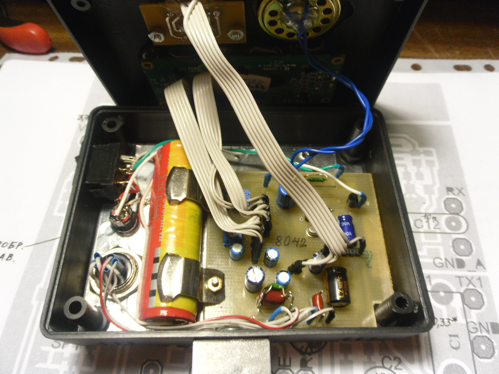

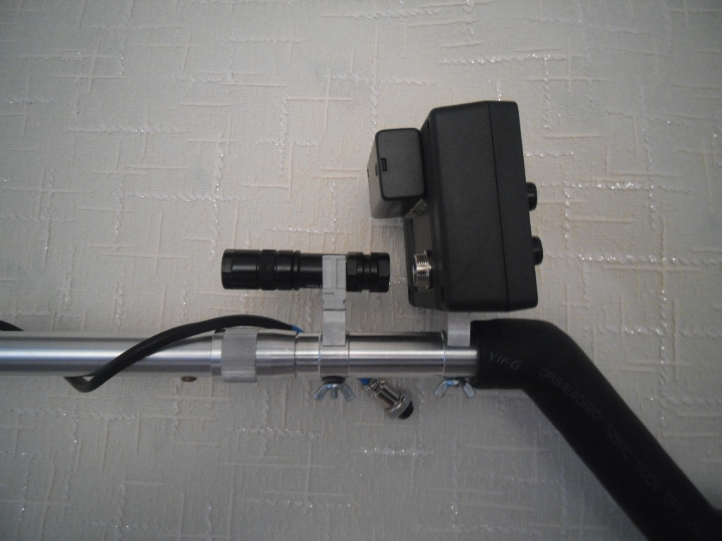

Плата Сергея с преобразователем,все поместилось в один корпус Z-80,акум 3000Мач и где-то так будет выглядеть на штанге -

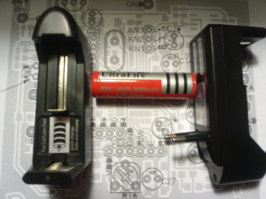

Сразу видно руку мастера! Выглядит как "фирмА"!. Есть вопрос. Что это за аккумулятор такой, и чем Вы его заряжаете? И еще. Как по-мне, так провода от штекера к плате длинноваты и без экрана. Там будет наводится поле с ТХ на приемник. Я так пробовал. Отключил датчик, включил в приборе показания вольтметра и попробовал двигать эти проводки. Так показания плавали от 20, до 280мв. (это если передающий проводок прям положить на приемный).

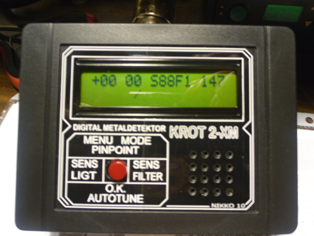

Утро доброе,СТРАНА!Витя,мирси за комплиман.Никаких проблем у меня с подводкой к разъему от платы проводов Рх-Тх нет,работает нормально.А акум вот такой,60гр стоимость,зарядка-30гр.,вывожу с нее шнур,цепляю штекер и зарядка готова.Да,если обратил внимание,вместо кнопок поставил джойстик,надо просить Андрея пятую кнопку задействовать,пустует центр,а подпаян biggrin
Добавлено (02.06.2013, 07:49)
Немного еще добавлю - первые две платы собирал авторские и там пришлось к корпусу ЗЭТ-80 крепить еще один корпус для двух акумов таких же и чстобы их не вынимать при зарядке,соединил последовательно зарядные,вывел три провода +  центр - акумы с контроллерами,зарядки с индикатором заряда - ОТЛИЧНО ! По поводу проводов соединения с разъемом,согласен,наверное лучше бы было сделать их покороче,но...с платой нужно работать,переворачивать,при необходимости паять,что-то менять и каждый раз их отпаивать?Хорошее решение у дракона,колодочки с винтами.Тогда нужно при разводке платы расчитать под эти колодки вывода на катушки
НЕ ПОНЯЛ !!!Включаю блок,появляется заставка,потом три раза в разной тональности "РАСПЕВКА",потом звук пропадает и застывшая заставка...4-я версия с СЮРПРИЗОМ ??? С ограничением включения???Перепрошиваю и снова схема работает...Ну.....как минимум нужно было предупредить !!!
У меня такой акум 20 грн, зарядка 25 гр))), Вчера покупал...
