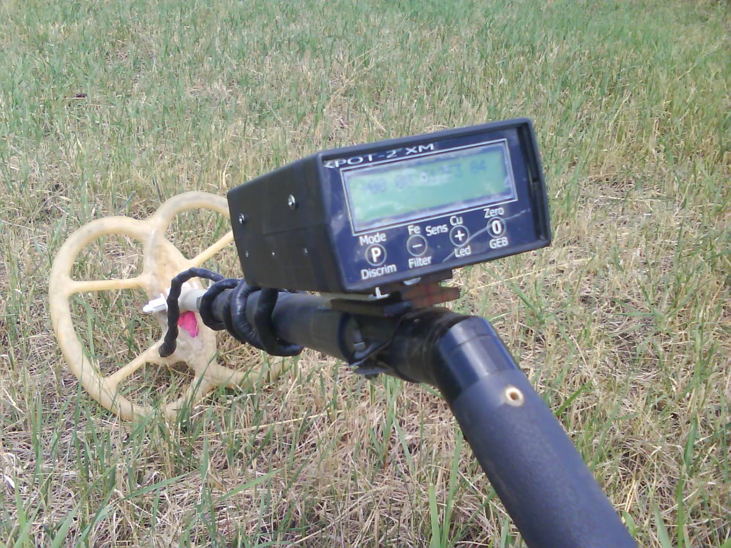

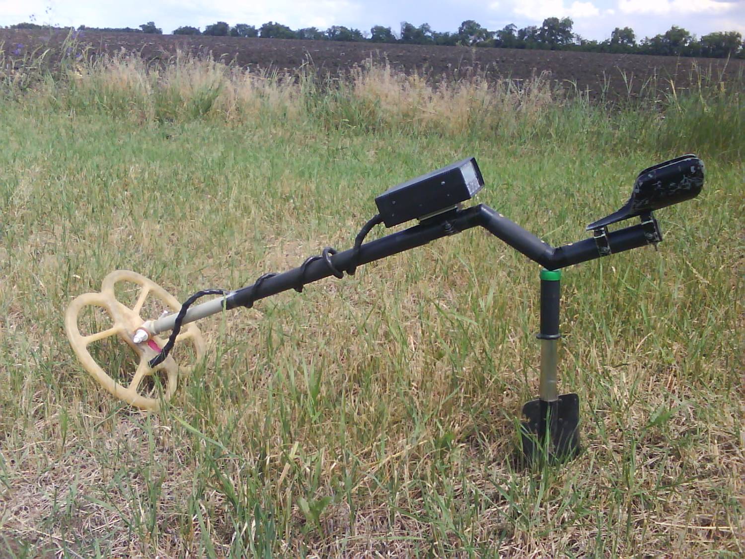

Повторил данный прибор, провёл первые испытания(грунт) -  автору огромная благодарность. Организация, конроль , интерфейс управления, меню - всё оптимизировано (V03B), доступно и понятно.
   Датчик использовал с Квазара  ДД 25х27   Тх 120мА(50%)  разбаланс "гулял" 50 - 180мВ (тень,солнце)... Р10=1.5кОм... Озвучка (4-ре тона) не напрягает -  самый раз! По ВДИ - одного выхода недостаточно (полигон бедный), но общая картина подтверждаеться.
   Для быстрой корректировки феррита, в процессе копа  -  хотелось бы видеть его первым в меню.
   Питаю от двух последовательно литий- ионных аккумуляторов 6В....8.4В, контроль напряжения  Р16 подключил к действующему напряжению, откалибровал в меню батарреи 8.0В(внешний источник), но нет линейности показаний (-0.2...0.3В)....правда установлен в среднюю точку Р16 Р17 ёмкость 0.1мкФ которого нет по схеме. Возможно ли сделать измерительный вольтметр по минимуму, скажем от 4,5 В до 8,5В? Ну и для полного "фарша" озвучку минимального( возможность выбора) действуещего напряжения (разряд).

Находки конечно же есть, но они скромные.  Копал всё подряд- изучал, осколки меньше спичного коробка - адекват, свинец - завышен ВДИ так и слиток с пол ладошки, полурассыпавшийся комок фольги +8.....+14 отменно, пластина Феррум 1кг в цвете - оно и понятно,  кран-букса феррум  -70 всё отлично.... Видно, прибор делает своё дело ладно. Брал с собой цели, пятак с прохода цеплял с 24см +37...+53, в другом месте  с 15см но,  ВДИ  подкидывал в чермет 50/50. Вообщем прибор больше поймёшь, изучишь в реальном копе (ест-но подразумевая принципы его работы,  ВДИ металлов обьём плотность конфигурация.... ну и стаж).
   Пин поинт инногда выручал - работал справно, в остальном реакция на грунт....мож чего упустил, не доглядел, будем думать. Своих-то самоделок МД у меня не много ,биенщик , импульсник и два ай-би...гммм  т.е.  уже три, с данным МД Крот2 есть интерес работать, так что для меня  на данный момент это лидер, а находки будут - было бы время и здоровье.

А что разве он не измеряет в этом диапазоне?
Меряет, вот только линейность искажена, эх не задокументировал мож путаю, но примерно такая картина
Калибровал на  8.0В = 8.0В БП
показания Крот 8.0В = 8.45 два последовательно свежезаряженных лития
                        7.3В = 7.0В БП
                        6.3В =  6.0В БП
AndrewДата: Воскресенье, 02.06.2013, 20:54 | Сообщение # 758
