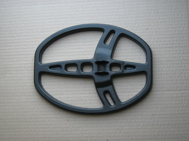

Без подсветки (почемуто не работает ) тх 1-3 накачиваетса до 260ма и потр 200ма понижаю до 100ма и потр падает до 120ма но чуство особо не радует 5к около 25 27см вди в норме катушка  DD Корпус. Garrett-Ace-350
Наружный диаметр - 28 x 22 см тх 45в пр 0.5 конд 0.33  рх 200в пр 0.2 конд 0.022
Прикрепления: 5806786.jpg (26.4 Kb)
