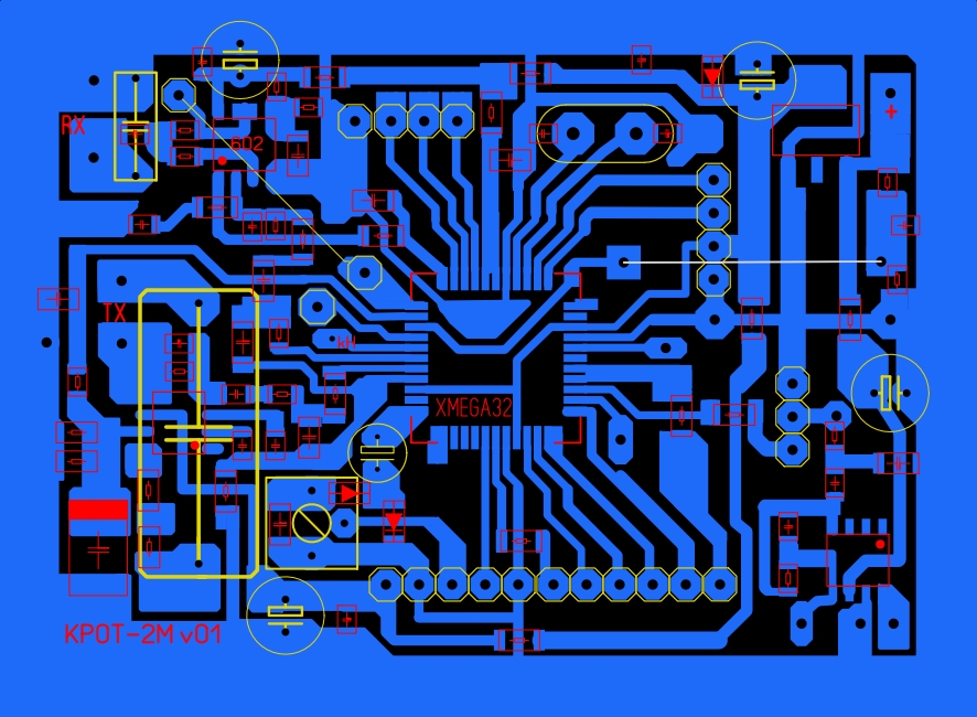

Кто желает попробовать, то пожалуйста. Здесь делитель на второй половинке МСР602. Сам пока не делал (нет деталек)... Но, думаю, со временем сделаю...
Прикрепления: 6120918.jpg (379.9 Kb) · -2_602.zip (39.3 Kb)
