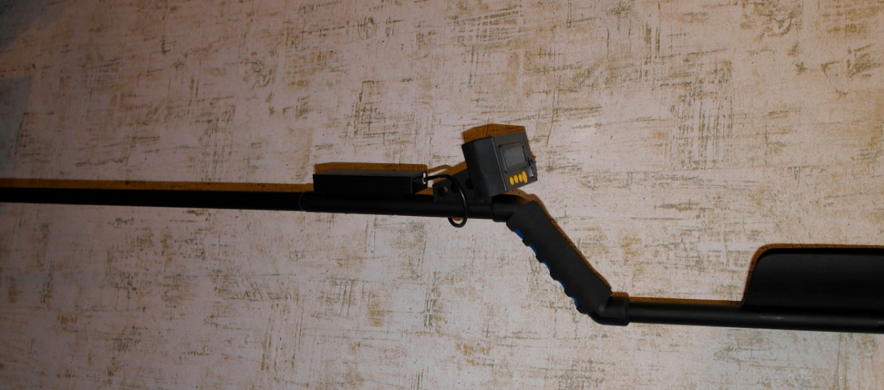

Сегодня вечер посвятил штанге)))...
Прикрепления: 4701870.jpg (200.8 Kb)

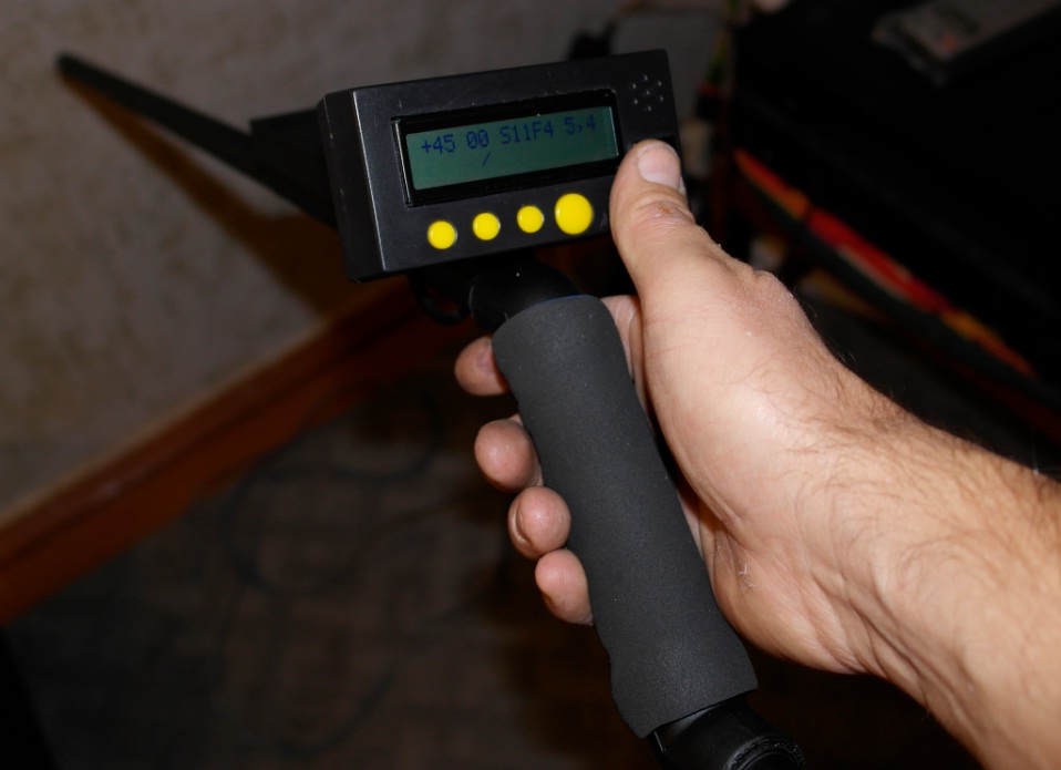

Luk69Дата: Понедельник, 09.09.2013, 23:26 | Сообщение # 1163
Сообщений: 182
С прибором и питанием но без датчика, на вскидку грамм триста... Завтра взвешу, ради интереса.
Очень эргономично вышло. Включение и управление одним пальцем. Штанга разъёмная, по типу штеккера.

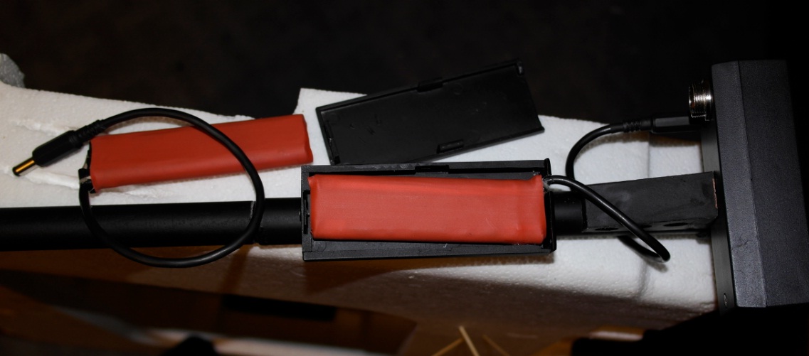

Luk69Дата: Понедельник, 09.09.2013, 23:43 | Сообщение # 1164
Сообщений: 182
Остановился, пока день короткий)), на питании от никель-металгидридного аккумулятора 4,8В/750мА (http://www.arkada-bt.com/index.php?productID=758 ). Один на борт, один в запас. Отсек для питания позволяет так же брать на "борт" амперные банки с литием (4 шт).
Батареи обтянул красной термоусадкой из соображения - если вдруг потеряю)))...

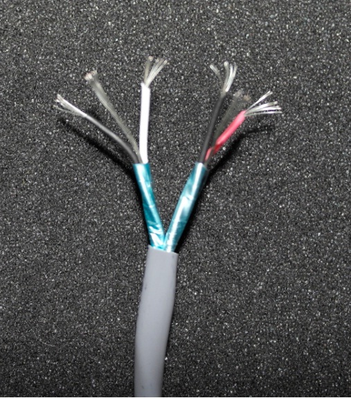

Сообщений: 182
Пока под руку подвернулся снимок... Кабель, который я использовал для питания датчика.
Прикрепления: 5007811.jpg (166.3 Kb)

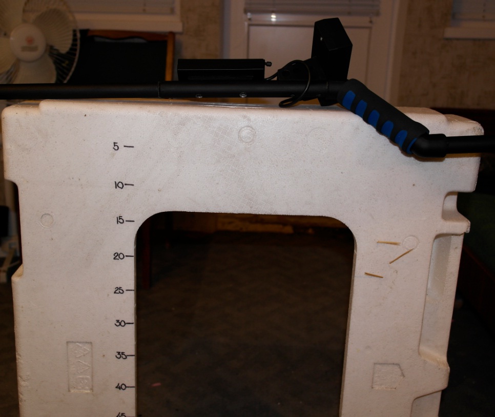

Сообщений: 182
Вот на такой "станине" я свожу катушки. Пенопласт высотой 80см. Справа видны зубочистки)), ими фиксирую кабель, шоб не болтался.
Прикрепления: 5756435.jpg (142.6 Kb)

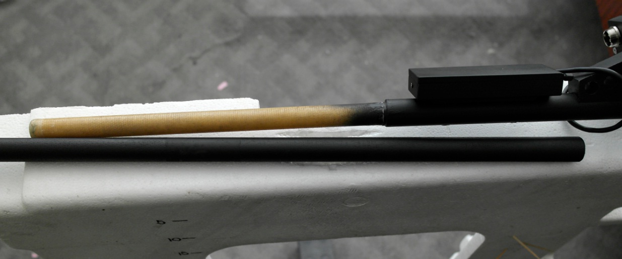

януковичДата: Вторник, 10.09.2013, 06:42 | Сообщение # 1168
Как собрано место соединения? Трубы ставили водопроводные серые, или белого цвета? Не получается ли (не прогибается штанга с установленным датчиком) карась на удочке? Потом все в термоусадку заделали? У меня, это место,на такой штанге,... немного пружинит, вибрирует, прогибается
А так-то штанга красивая и аккуратная... Прибор у Люка, выходит ни чем не хуже "магазинных"... up
Добавлено (10.09.2013, 06:42)
Цитата (anatoliy85)
И у меня на раз десятый отстраиваться от грунта в автомате.
Как Вы производите отстройку от грунта? Опишите сам процесс... На счет ложняков... Если проверяете в квартире, то это нормально. Если на природе, то или действительно усиление нужно снизить, или попробуйте на ОДНУ позицию переключить частоту (в настройке резонанса ТХ) вверх, или вниз...
Прикрепления: 1185067.jpg (202.9 Kb)
Luk69Дата: Вторник, 10.09.2013, 07:26 | Сообщение # 1169
Сообщений: 182
Бескорыстие автора и всех форумчан, побуждают меня на творчество)))
янукович
, я давно уже ушёл от полипропиленовой трубы... Карась на удочке и точнее не скажешь.
Попытаюсь в кратце... От ПП трубы осталось лишь 2 уголка на 45*, 10см в ручке и подлокоть. то место, где крепится прибор, это дюралевая трубка. В неё вогнан куцачёк 6см и впаян в уголок. Сама же несущая часть из стеклопластиковой удочки советского производства. Она хитро порезана так, что из одного колена получился и штеккер и штанга)). Отрезается условный низ и вставляется в условный верх)))). Стеклопластик посажен в трубу на эпоксилку. Торцы стеклопластика залиты эпоксидкой с пенопластом. Прибор крепится на фторопластовом кронштейне, у которого выбрана радильная полость под трубу. Изначально планировал сделать съёмным прибор, но в следующий раз)). Подлокотник традиционно из канализационной сотки)).Прямо к ПП трубе саморезами, без всяких клипс. Клипсы пересыхают и со временем лопаются.
Отсек для батареи из полистирол+резак+дихлорэтан.))))
Прикрепления: 8198884.jpg (113.7 Kb)

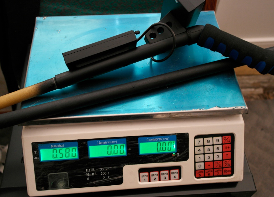

Luk69Дата: Вторник, 10.09.2013, 07:27 | Сообщение # 1170
Сообщений: 182
С весом немного не угадал)))
Прикрепления: 9930881.jpg (207.8 Kb)
