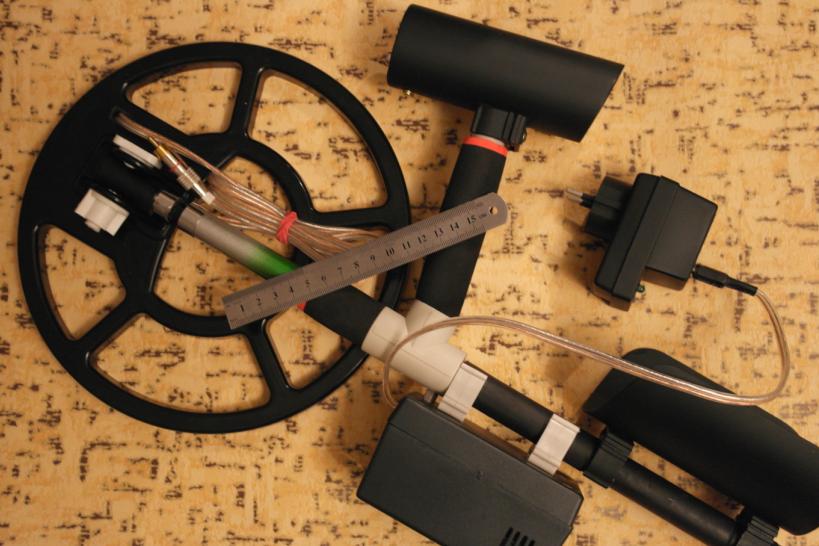

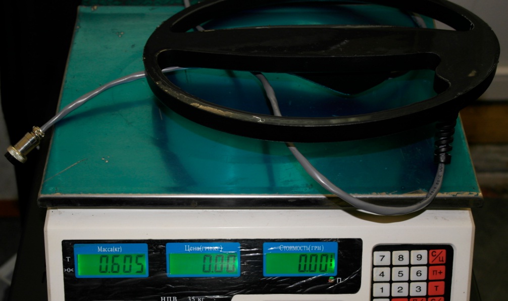

Luk69Дата: Вторник, 10.09.2013, 07:51 | Сообщение # 1171
Сообщений: 182
Вес катушки
Добавлено (10.09.2013, 07:31)
янукович
Luk69, рассмотрел еще одно "слабое место" у Вас на приборе... Это провод и штекер питания. Пустите его внутри трубы и напрямую... без штекера. Так надежней, в полях будет..."Изначально было задумано питание в самой трубе. Но финансы не позволяют купить АА аккумуляторы.
То, шо Вам не нравится, как запитан прибор сейчас, это просто издалека))) взяли бы в руку поняли б как оно.)))
Добавлено (10.09.2013, 07:51)
Сейчас заглянул в тырнет))), АСЕ250 весит 1,2кг, а у мну 1,18! О, как мы америкосов))))
Прикрепления: 0907231.jpg (121.4 Kb)
komradДата: Вторник, 10.09.2013, 07:58 | Сообщение # 1172
Сообщений: 104
Luk, хорошая робота, ничего не скажешь!  Рядом с Вашим прибором свой выкладывать не стану, хотя общий вес примерно равен Вашей конструкции и составляет 1280гр, дюралевая часть штанги сварная, стеклопластиковая часть вставная , "удочка", фиксируется кабельным вводом, аккумуляторы АА 1.5А ... Недочетами и доводкой  займусь зимой.
Luk69Дата: Вторник, 10.09.2013, 08:08 | Сообщение # 1173
Сообщений: 182
Цитата (Andrew)
И еще совет для начинающих. Не забывайте отстраиваться от грунта. Научитесь это делать правильно. Сама процедура занимает пару секунд но польза от нее большая.. ... Вообще нужно книжку написать типа: "Коп для чайников"
Хотелось бы получить руководство от ать до ять, шоб потом меньше вопросов задавать.
Добавлено (10.09.2013, 08:05)
komrad, спасибо за комплимэ.))
Действительно, это пилотная модель, я тоже планирую на зиму сборку КРОТа с вычетом всех, как говорит янукович)), слабых мест. Начал разрабатывать на свой лад плату. Есть наработки и задумки по узлам несущей части.
Добавлено (10.09.2013, 08:08)
Я думаю, это лишнее. Я щукарь с многолетним стажем и могу заявить с уверенность 101%, шо штеккерное соединени весьма и весьма эффективное. Оно способно выдерживать неимоверные нагрузки.

Luk69Дата: Вторник, 10.09.2013, 13:08 | Сообщение # 1179
Сообщений: 182
Для тех, кто предпочитает велопрогулки на коп, есть вариант телескопической штанги...
Прикрепления: 6135951.jpg (68.1 Kb)

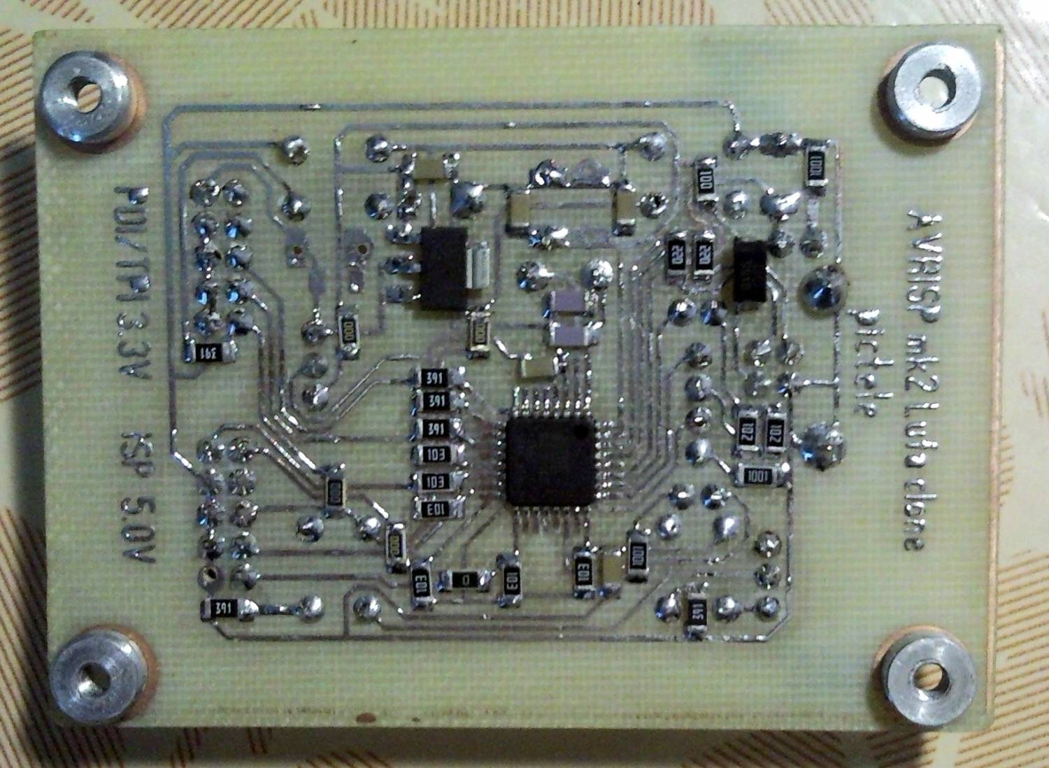

picteleДата: Вторник, 10.09.2013, 16:37 | Сообщение # 1180
Сообщений: 89
Тоже хочу изготовить КРОТ2-М.
КРОТ-М у меня получился классно.Очень доволен.
Нет в наших магазинах микросхем в SO8.
Нет ли у кого печатки под м/схемы DIP ?
А все остальное чтоб было в SMD .
Программатор уже собрал.Ждет.
Прикрепления: 4018293.jpg (199.3 Kb) · 3894479.jpg (362.0 Kb)
Ищите в интернетмагазинах. Я тоже не мегаполисе живу....)))))
picteleДата: Вторник, 10.09.2013, 19:51 | Сообщение # 1183
Сообщений: 89
Я быстрее плату переделаю.
AndrewДата: Вторник, 10.09.2013, 21:11 | Сообщение # 1184
А какие именно микросхемы вы не можите найти?
Я покупаю для Крота все здесь http://www.kosmodrom.com.ua/basket.php Но.. минимальный заказ 150 грн.
Пардон, заметил что вы из Росии.. но думаю что и там, можно найти в смд корпусе...)
