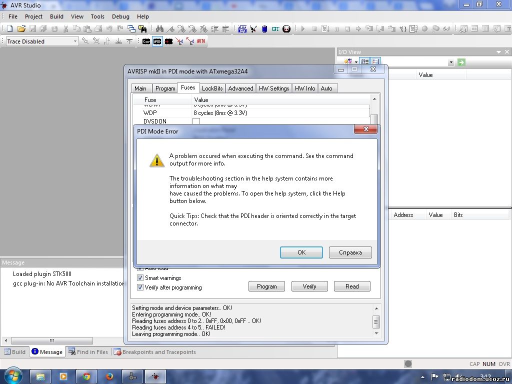

AliGДата: Вторник, 07.07.2015, 11:49 | Сообщение # 204
Сообщений: 157
выдаёт такую ошибку..мк не программировал..что может быть не так?!
Добавлено (17.06.2015, 04:51)
всё прошилось, вопрос снимаю...изначально плату крота запитывал от внешнего источника, потом подключил питание к прогеру и всё прошилось!
