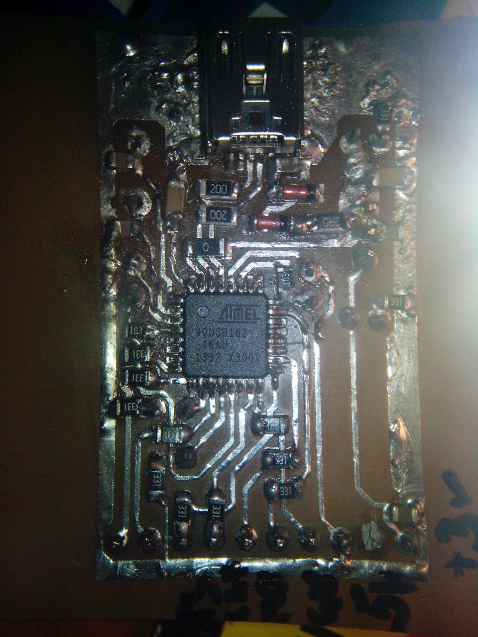

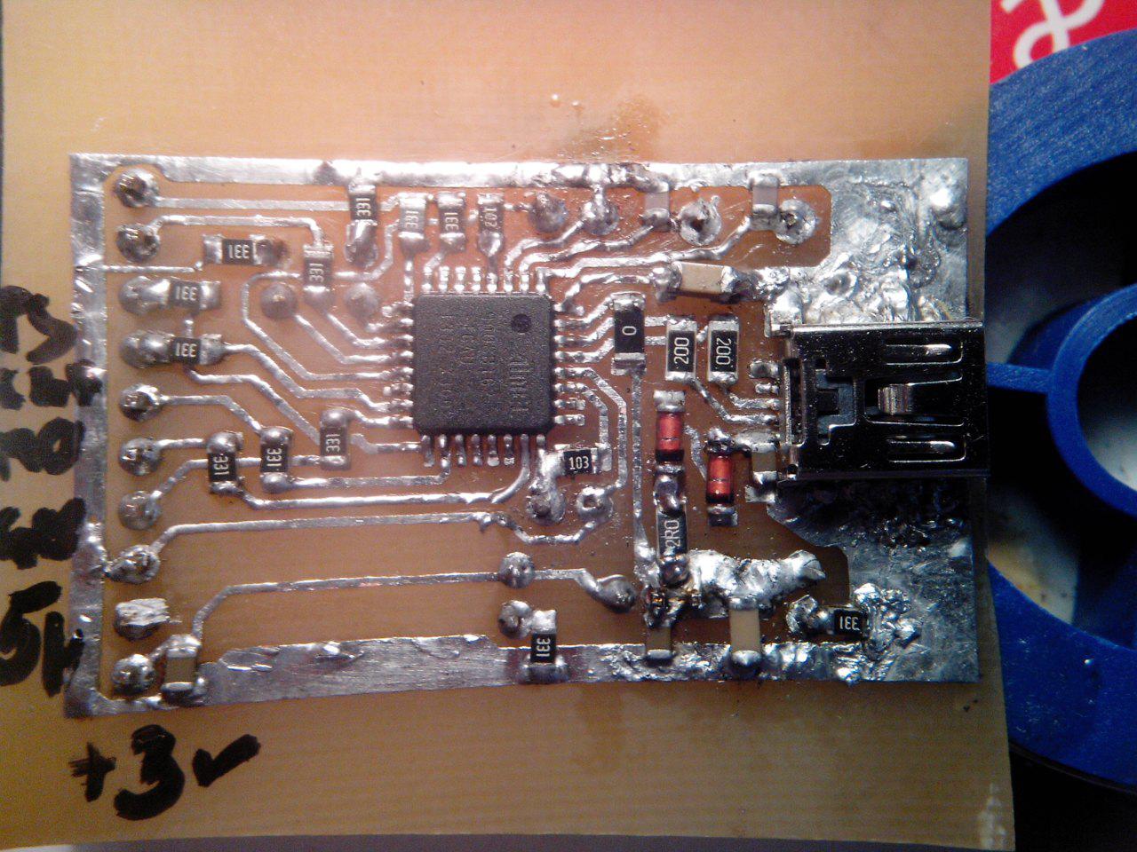

koljatarasowДата: Пятница, 22.01.2016, 13:38 | Сообщение # 234
Сообщений: 45
Здравствуйте! Казалось бы, что может быть легче чем собрать этот програматор. Но не так все просто вышло. Собрал, подключился, а комп его не видет. На нажатие кнопок нет реакции. Собирал и настаивал по инструкции отсюда. Прочитал эту ветку форума. Решения пока что не нашол. Померил питание на контроллере AVCC 3.6v, vcc 0.7v. Пробовал менять кварц на 16мгц -не помогло. Поставил електролиты с3 и с6 - не помогло. Подал питание отдельно на vcc - опредилился как неизвестное устройство. Но это ж не решения. Прошу помощи... Буду дома...постараюсь сделать фото платы cry

koljatarasowДата: Пятница, 22.01.2016, 14:50 | Сообщение # 236
Сообщений: 45
Так на что и какие дрова ставить если устройство вообще никак не расплзнаеться?

koljatarasowДата: Пятница, 22.01.2016, 15:15 | Сообщение # 238
Сообщений: 45
Ну конечно же поставил флип. Но устройство не обнаруживается. Вроди бы как не стартует его внутренний бутлоадер...
fedya_valkiДата: Пятница, 22.01.2016, 15:40 | Сообщение # 239
Ну тогда хз.... Ищите сопли, непропаи, проверяйте питание.... У меня в своё время всё чётко определилось и прошилось, и программатор работает как часы
koljatarasowДата: Пятница, 22.01.2016, 16:05 | Сообщение # 240
Сообщений: 45
добавлю фото...может увидете свежим глазом то что я не вижу...
з.ы.: до перепаев выгледело красивей sad
Прикрепления: 8462751.jpg (208.2 Kb) · 9204793.jpg (208.3 Kb)
