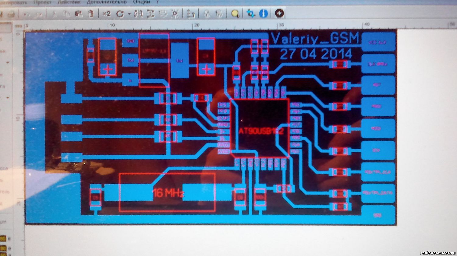

Буду очень благодарен.
Добавлено (18.02.2016, 00:19)
Или дайте пожалуйста схему и печатную плату хорошего и несложного програматора
Прикрепления: 0694791.jpg (127.0 Kb)
SleepwalkerДата: Среда, 17.02.2016, 23:45 | Сообщение # 257
Сообщений: 488
2 сообщения вверх схема и ссылка на печатку
