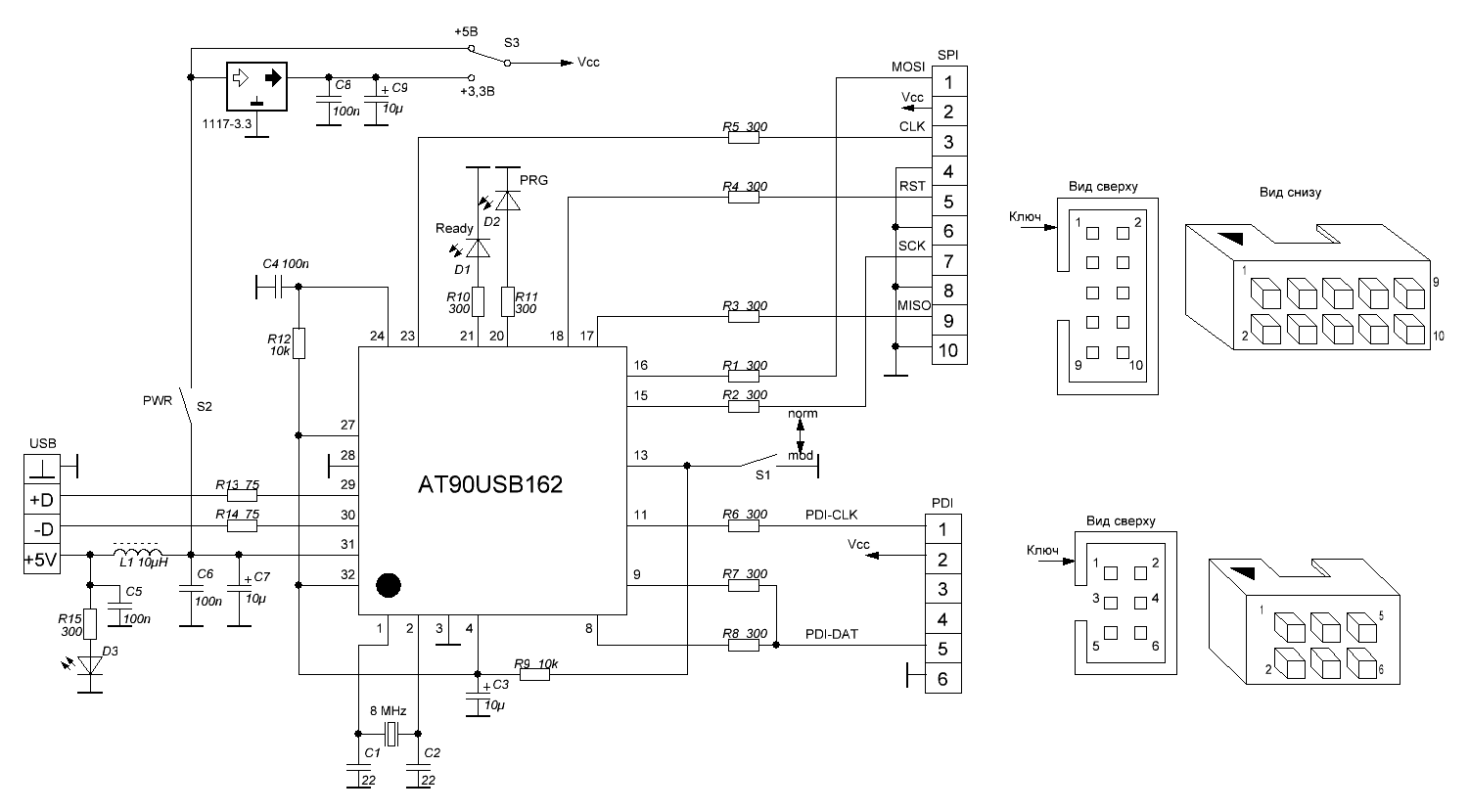

посмотрел схему программатора, что-то не вижу стабилизатора 3.3в для xmega....насколько я помню ЮСБ дает 5 в
TCBДата: Понедельник, 15.02.2016, 22:54 | Сообщение # 250
Сообщений: 2536
Если Вы про схему с главной страницы, то она упрощена до безобразия. Там последовательно 2 диода на которых падает лишнее напряжение.
Я бы Вам рекомендовал сразу делать полный вариант, чтобы можно было шить любые AVRы. Схему поищите по форуму, а прошивку лучше взять более свежую в http://radiodom.org/forum/7-23-8569-16-1410046296  Там и довольно приличная плата есть.

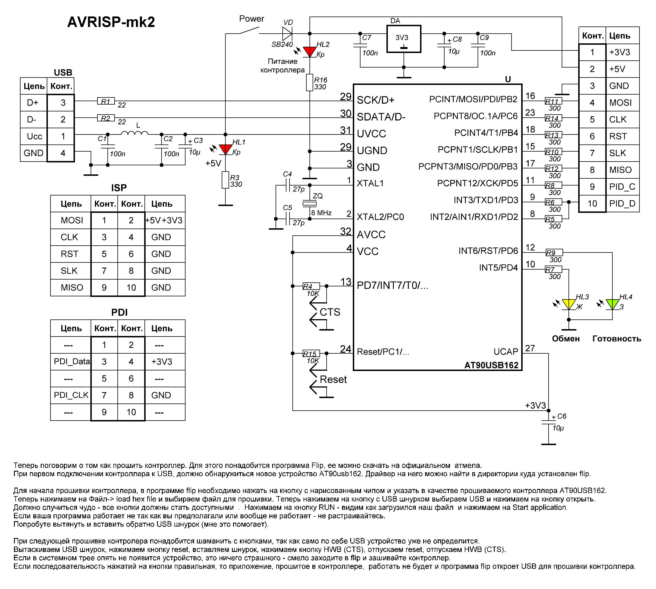

нашел схемку в инете...номиналы слегка не совпадают, но думаю это не критично
Прикрепления: 6777011.gif (30.2 Kb)
TCBДата: Вторник, 16.02.2016, 00:02 | Сообщение # 253
Сообщений: 2536
та любые (кроме xmega) я могу через IPS c помощью ардуино прошить...а вот с "Х" возникли затруднения(
Так отличие полной схемы от упрощенной мизерное, поэтому есть смысл делать полную.
Схема:
Прикрепления: 8500890.gif (137.5 Kb)

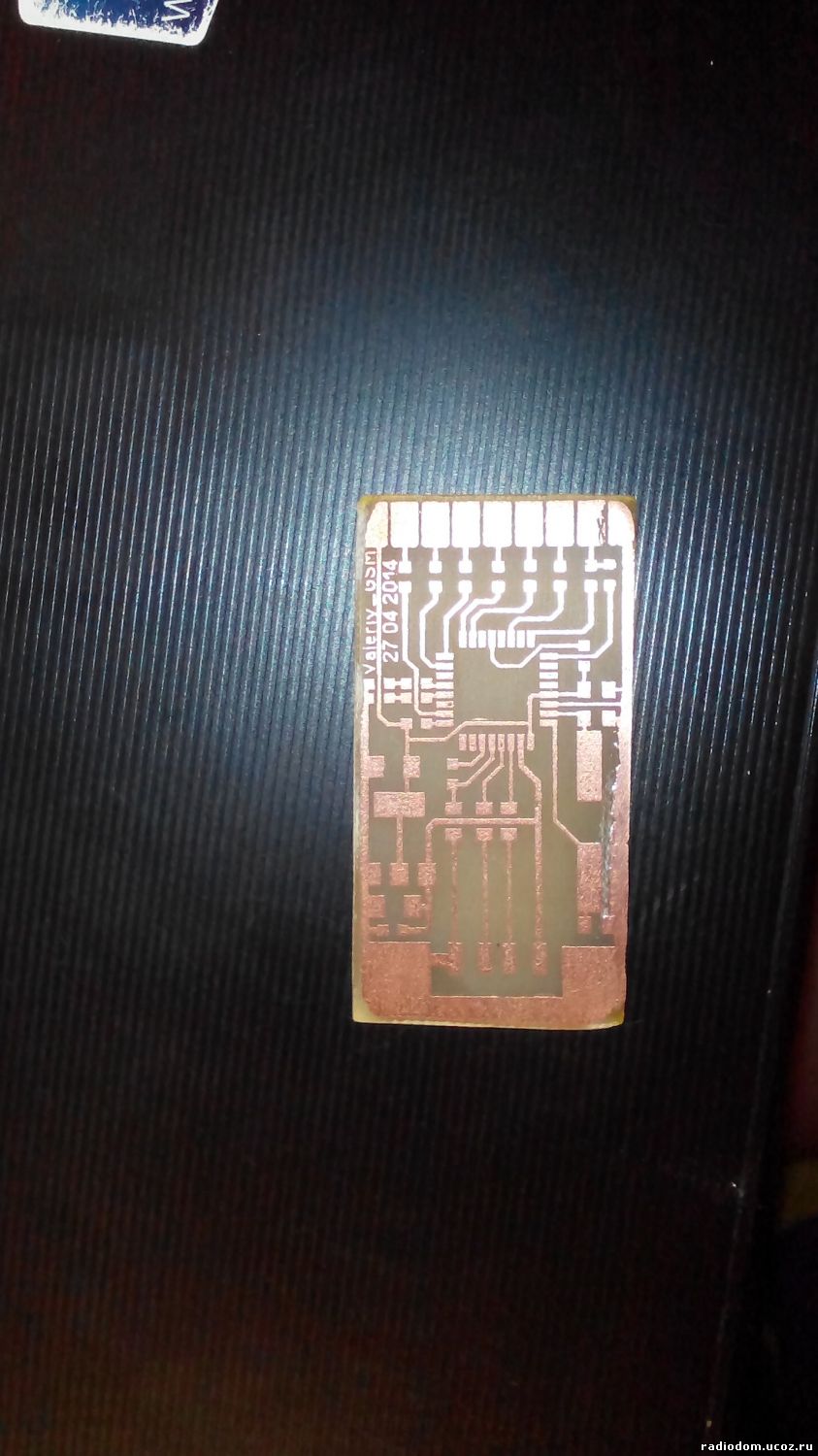

Здравствуйте, от вытравил уже плату
Добавлено (18.02.2016, 00:01)
Есть у кого схема?
Вот фото платы в sprint layuot
Прикрепления: 6028677.jpg (115.0 Kb)
