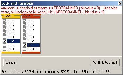

Здравствуте. Собрал крота2, собрал программатор с вашего сайта. Сначала прграмматор завелся, определился, установились все драйвера, но саму пршивку крота отложил на следующий день. А на следующий день прогер отказался работать. Вообще комп его не видит, хотя контроллер в программаторе видимо работает( реагирует на reset). Думаю ладно потом разберусь, у меня же есть usbasp. Делаю как советуют в сообщении 58. Но с той прошивкой что то не пошло. Нашел в сети такойже вариант только прошивка другая. Все нашлось прошился крот. Одна проблема, в той версии avrdude с которой работает мой прогер, не нашел как прошить фьюзы.
Версия dudeavr написана 2012-10-10.Уж не знаю что дальше делать, вся надежда на вас.
Должно появлятся такое окно, но его нет. И как правильно установить их в таком формате.
Попробую через командную строку. Так фьюзы правильно : C:\123\avrdude.exe -p x32a4 -c usbasp -
U fuse0:w:0xFF:m
U fuse1:w:0x00:m
U fuse2:w:0x7F:m
U fuse4:w:0xЕЕ:m
U fuse5:w:0xЕА:m

2tick: была такая бага. Отстала одна из ножек на камушке. С виду не определялось вообще никак. Заметил только когда острым щупом шатал.
