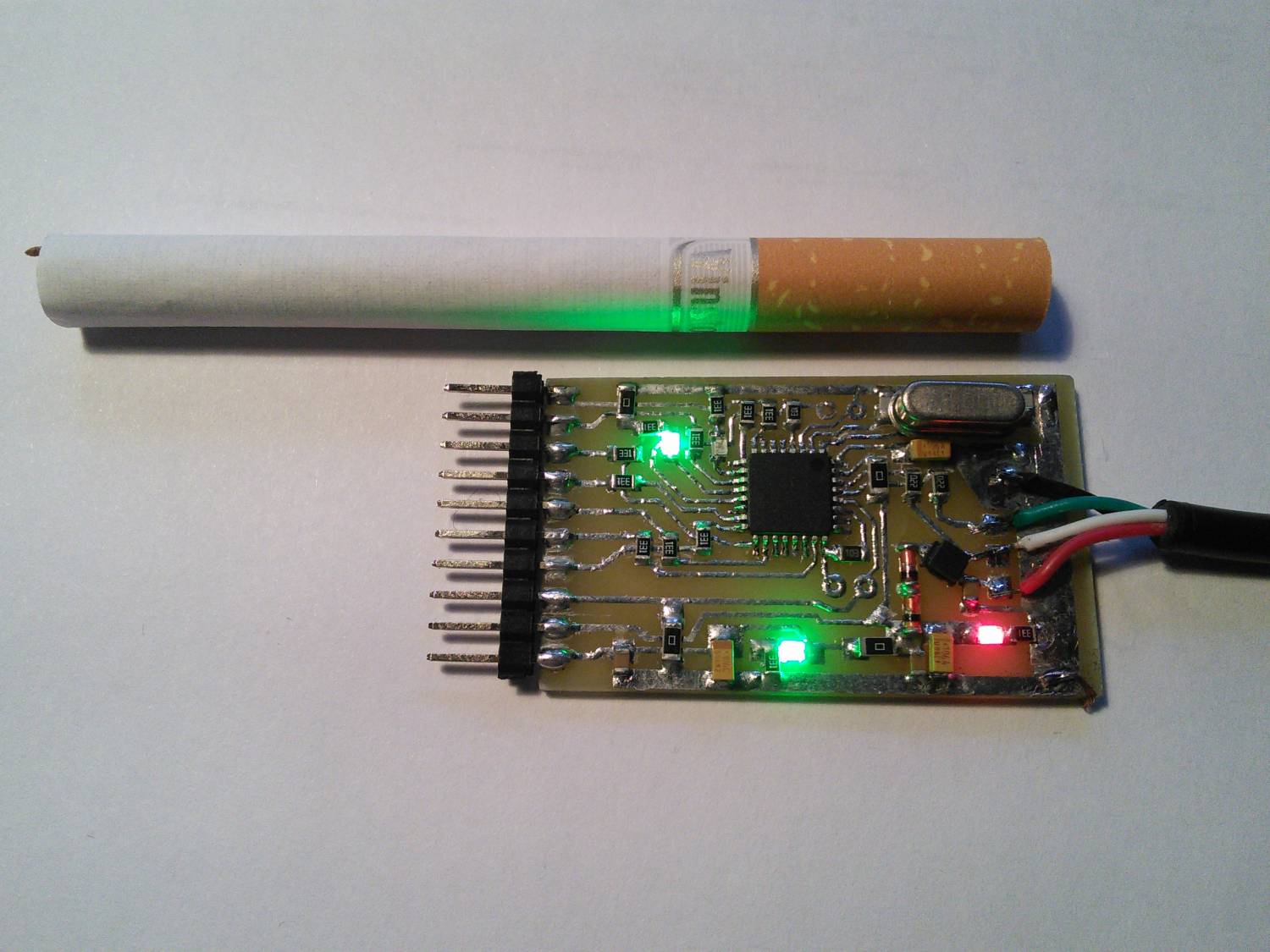

Итак начало положено. Затарился деталюхами, начал делать крот-3. Пока самым сложным этапом отмечу авторизацию на форуме. cool
Стартовать решил со сборки програматора. Слегка подправил схему автора, запаялся, включился, распознался, прошился. Всё работает! Моё первое работающее устройство на мк!
Два нижних светодиода горят, ибо заведены на 3.3в. 5в не ставил.

януковичДата: Суббота, 01.11.2014, 12:53 | Сообщение # 158
Demonos, прекрасная работа... Так держать!  thumb
DemonosДата: Суббота, 01.11.2014, 15:07 | Сообщение # 159
Сообщений: 108
Спасибо, янукович, постараюсь.
