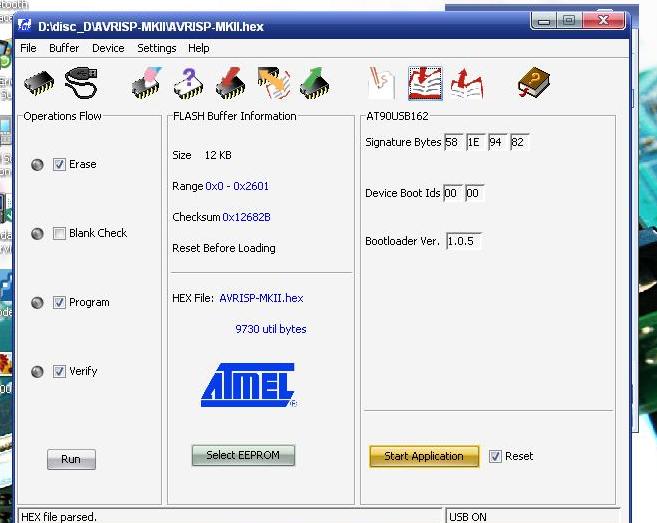

Вы его LUFA прошили хоть?
Прикрепления: 1327870.jpg (51.2 Kb)

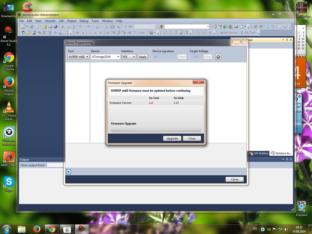

Теперь и я трахкаюсь с программатором. sad Сгорела материнка, поменяли, установили Винду 7-мую. Раньше стояла АВР Студия 4.19, в ней и прошивал Кротов... Но прочитал что она под 7-ку не работает (на сайте Атмел, в описании программы). Установил последнюю Атмел студию 6.2. Программа и драйвера установились отлично. Программатор студия сразу увидела ....но когда выставляю в графе контроллер АтХМЕГА32А4 и нажимаю кнопку APPLY, то программа выдает такое
Когда соглашаюсь на "апгрейд", показывает ошибку...
После ничего конечно не прошивается...
Может что в настройках нужно изменить? Я то в этих "прошивалках-зашивалках" мало понимаюсь, может кто подскажет что делать?
Прикрепления: 1629421.jpg (281.7 Kb) · 1020728.jpg (284.8 Kb)
Сейчас проверил, у меня есть "запасной" комп с установленной 7-й. На нем стоят студии V4.19 Build730 и V5.1.208 - обе работают, видят программатор и контроллер (фьюзы прочитались).
януковичДата: Четверг, 14.08.2014, 20:35 | Сообщение # 145
Студию V4.19 Build730 качали с Атмеловского сайта? Завтра попробую V6.2 удалить с компа (хотя не хотелось бы, хорошо установилась) и установлю V4.19. Хотя не знаю, сейчас с материнкой проц дво-ядерный стоит и Виндовс 7 (64) вроде....
TCBДата: Четверг, 14.08.2014, 20:44 | Сообщение # 146
Сообщений: 2588
Не спешите удалять, а попробуйте просто установить 4-ю. У меня 4 и 5 на вин 7 стоят и работают. Откуда скачивал 4-ку не помню.
януковичДата: Четверг, 14.08.2014, 21:21 | Сообщение # 147
Спасибо!
януковичДата: Пятница, 15.08.2014, 09:53 | Сообщение # 148
TCB,  попробовал как Вы рекомендовали... Установил Студию V4.19 Build730 и все отлично заработало! Еще раз спасибо.
