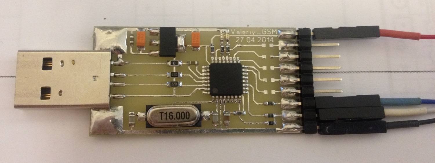

Valeriy_GSMДата: Суббота, 17.05.2014, 18:47 | Сообщение # 127
Сообщений: 12
Фото готового программатора.
Некоторые резисторы не паял за ненадобностью.
Прикрепления: 0353933.jpg (77.4 Kb)
