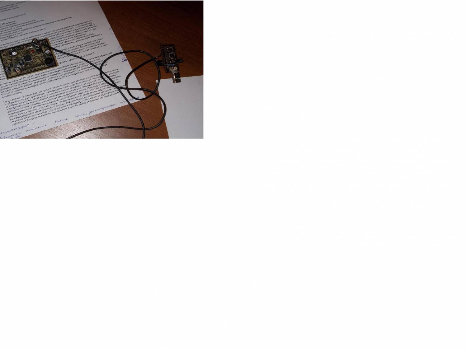

DLIMOHДата: Пятница, 25.10.2013, 20:29 | Сообщение # 93
Сообщений: 44
фото конечно не четкие
DLIMOHДата: Пятница, 25.10.2013, 20:44 | Сообщение # 94
Сообщений: 44
вот
Прикрепления: 3872769.jpg (89.3 Kb) · 0300924.jpg (71.7 Kb)
TCBДата: Суббота, 26.10.2013, 23:44 | Сообщение # 95
Сообщений: 2719
Да фото конечно не очень, но первое что сделай укороти кабель примерно до 10-15см, просто подпаяй проводочки.
Добавлено (26.10.2013, 23:44)
DLIMOH, кабель надо укоротить ОБЯЗАТЕЛЬНО!!! У тебя там, судя по фото,  почти метр кабеля - это не допустимо.

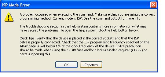

MagollДата: Четверг, 26.12.2013, 23:29 | Сообщение # 105
Сообщений: 141
рановато обрадовался...программатор читает атмеги, но при записи выдает вот такое.(на картинке).
ПРи этом: если я прочитаю предыдущую программу и пытаюсь ее записывать, то ее пишет без ошибок. Если же пытаюсь стороннюю прошивку впарить, то выдает ерор
Добавлено (26.12.2013, 23:29)
сам играю, сам пою, сам билеты продаю)))
выявлено:
замкнул все земли на стороне МК, начало прошивать.
Резюмирую:
земля_через_провод в шлейфе сделана не зря.
