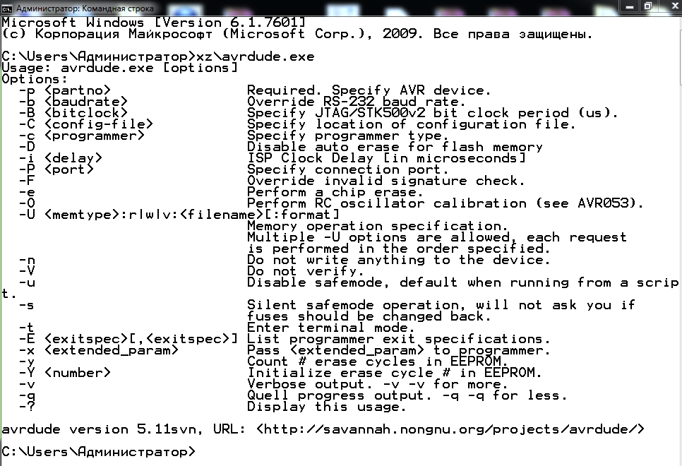

Не подскажете почему дудка не открываться в Винде7, которая выложена вами.

через командную строку не работает? ибо если запускать кликнувши по экзешнику окно просто откроется и закроется
а так, при соблюдении синтаксиса команд у меня с win 8 всё работало.

SergM-76Дата: Суббота, 04.01.2014, 01:28 | Сообщение # 108
Сообщений: 158
а это как? Можно поподробней или по шагам.
Вот что у меня получается, и только.

всё верно, вы не задали никаких атрибутов при запуске. вот на русском довольно подробно всё расписано
http://www.blogs-it.ru/mikrokontrollery-avr/avrdude-konsolnaa-programma-prosivki-mikrokontrollerov/

Не разберусь никак, что писать и куда? То ли  в командную строку или WinAVR.

ну так сложно поискать да почитать..
http://www.avislab.com/blog/avrdude/
пример. папка с avrdude.exe лежит в С:\123\
хекс с прошивкой должен быть в папке (у меня вин8 там только так получилось) C:\Users\имя пользователя\
пусть файл с прошивкой будет называться 12345.hex
тогда в командной строке пишем
C:\123\avrdude.exe -p x32a4 -c usbasp -e -U flash:w:12345.hex
где:
-p x32a4 — указывает, что мы прошиваем микроконтроллер ATxmega32a4
-c usbasp — указывает, что мы прошиваем, используя программатор USBasp
-e — Выполняет команду ERASE (стирание чипа) перед прошивкой
-U flash:w:12345.hex — указывает, что работаем с флеш памятью (flash), пишем (w), файл (12345.hex).
программируем фьюзы
C:\123\avrdude.exe -p x32a4 -c usbasp -e -U fuse0:w:0xFF:m
-U fuse0:w:0xFF:m — зашиваем в FUSEBYTE0  0xFF
вроде не ошибся..
