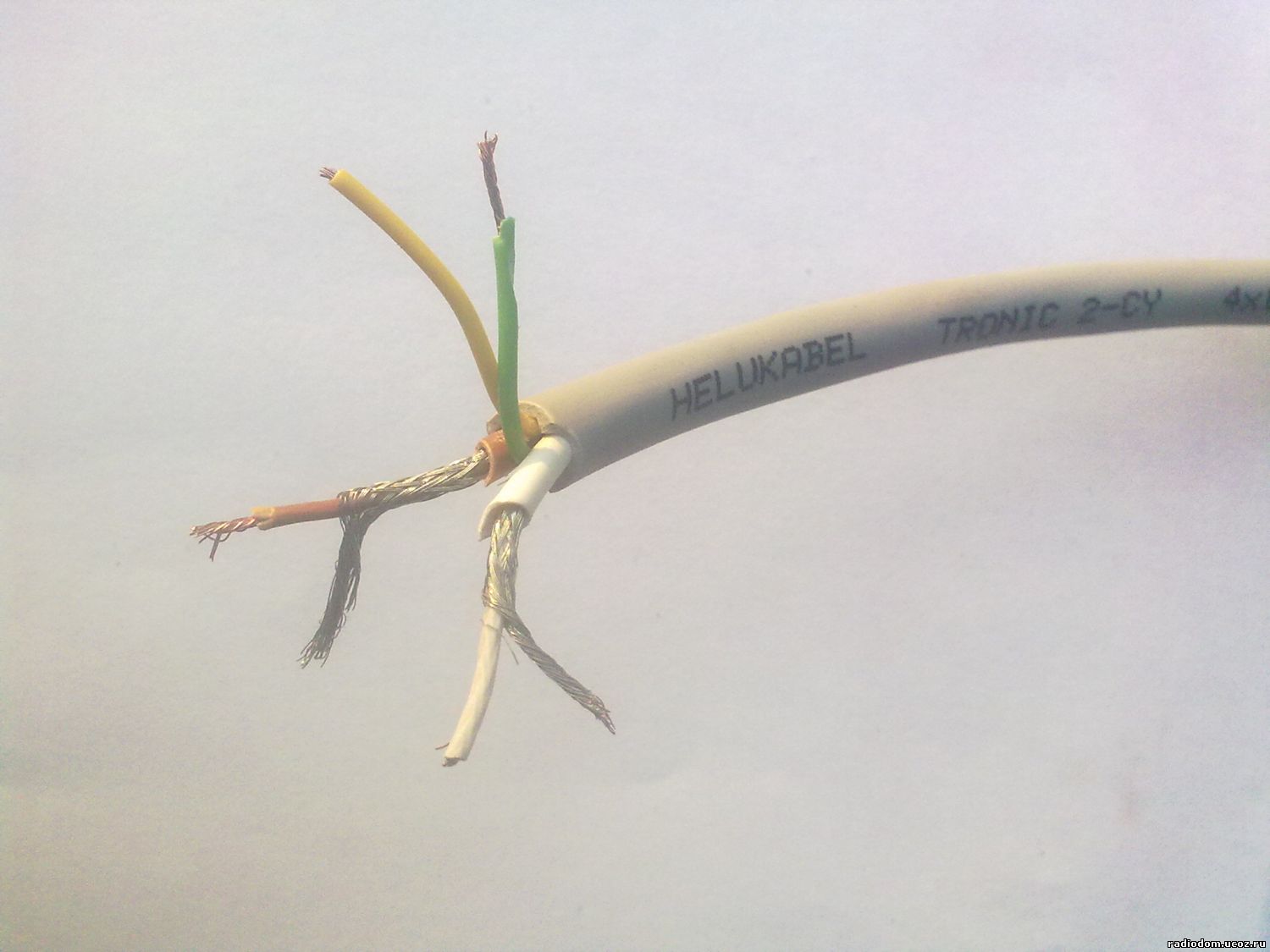

Купил 5м хорошего кабеля для датчика.Две экранированые жилы экраны не соприкасаются+две жилы без экрана.Цены конечно космические,но вроде бы
он того стоит,сделан качественно.
Теперь вот думаю как его лучше подключить.Остановился пока на двух вариантах.
Вариант-1 Одна экранированая жила на РХ,другая на ТХ.Неэкранированые скрутить вместе и пустить на графитовый экран датчика.
Вариант-2  Неэкранированые жилы на ТХ.Центральные жилы экранированых проводов пустить на РХ и тот экран,что будет на холодном проводе РХ
подключить к графитовому экрану датчика,а экран который на сигнальном  проводе соединить в блоке с землей,а в датчике не соединять ни с чем.
Что посоветуете?Пока склоняюсь более к первому варианту.

TCBДата: Пятница, 29.07.2016, 21:11 | Сообщение # 1563
Сообщений: 2542
Цитата Yurik2304 ()
Что посоветуете?
Мне больше нравится второй вариант с поправкой что графитовый экран подключать к оплеткам, которые подключать к земле уже в блоке. При таком варианте при необходимости можно без проблем менять фазировку любой обмотки.

Yurik2304Дата: Пятница, 29.07.2016, 21:19 | Сообщение # 1564
Вы думаете к графитовому экран лучше подключить две оплетки, а не одну?
TCBДата: Пятница, 29.07.2016, 21:44 | Сообщение # 1565
Сообщений: 2542
Yurik2304, наверное, все таки, это не принципиально - один и оба экрана использовать.

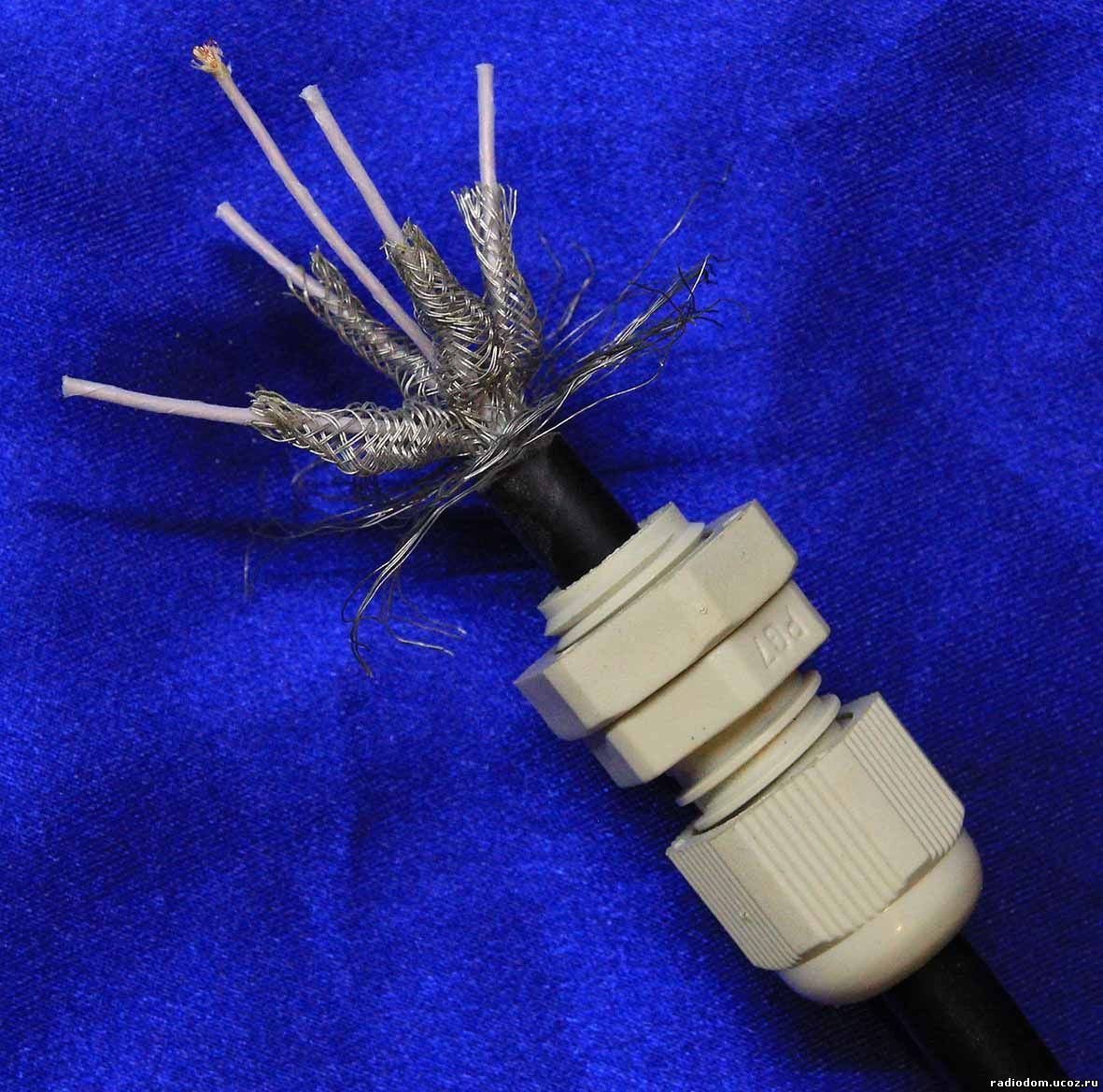

TCBДата: Пятница, 29.07.2016, 22:27 | Сообщение # 1566
Сообщений: 2542
Кабель не сложно сделать и самому.
По началу я брал витые пары. На одну одевал экран, потом изоляцию. За тем вместе с другой витой парой в общий экран и изоляцию. Получалось не плохо, но довольно трудоемко.
Лень двигатель прогресса. Поэтому пришел к более простому варианту: взял 4-ре экранированных провода, надел на них общий экран (этого можно и не делать), добавил еще проводок (на всякий случай) и втянул в трубку.
Главное подобрать трубку чтобы провода входили плотно. За трубкой зашел в Эпицентр в отдел шлангов - попалась даже черная как раз нужного диаметра (хотя думал покупать прозрачную).
Все экраны садятся на землю в блоке. Графитовый экран можно подключить к экранам или к отдельному проводу, который посадить на землю уже в блоке.
На мой взгляд не плохой кабель получился.
Прикрепления: 4959017.jpg (203.4 Kb)
Сообщение отредактировал TCB - Пятница, 29.07.2016, 22:31

Трубка внутренний диаметр 4мм, наружный 6,5мм. Для моего кабеля отлично подошел гермоввод PG7.
В изготовлении кабеля нет ничего сложного. Тем более что нам нужна длина всего то около 1м. Главное подобрать правильно диаметр трубки - чтобы провода входили плотно.
Я думаю что если освоить технологию изготовления, то бегать искать подходящий готовый кабель уже не захотите. Особенно если не занимаетесь массовым производством...
Надо будет, все таки, собраться и написать инструкцию по изготовлению кабеля. Или снять видео.
Собираюсь давно, но все как то руки не доходят.
