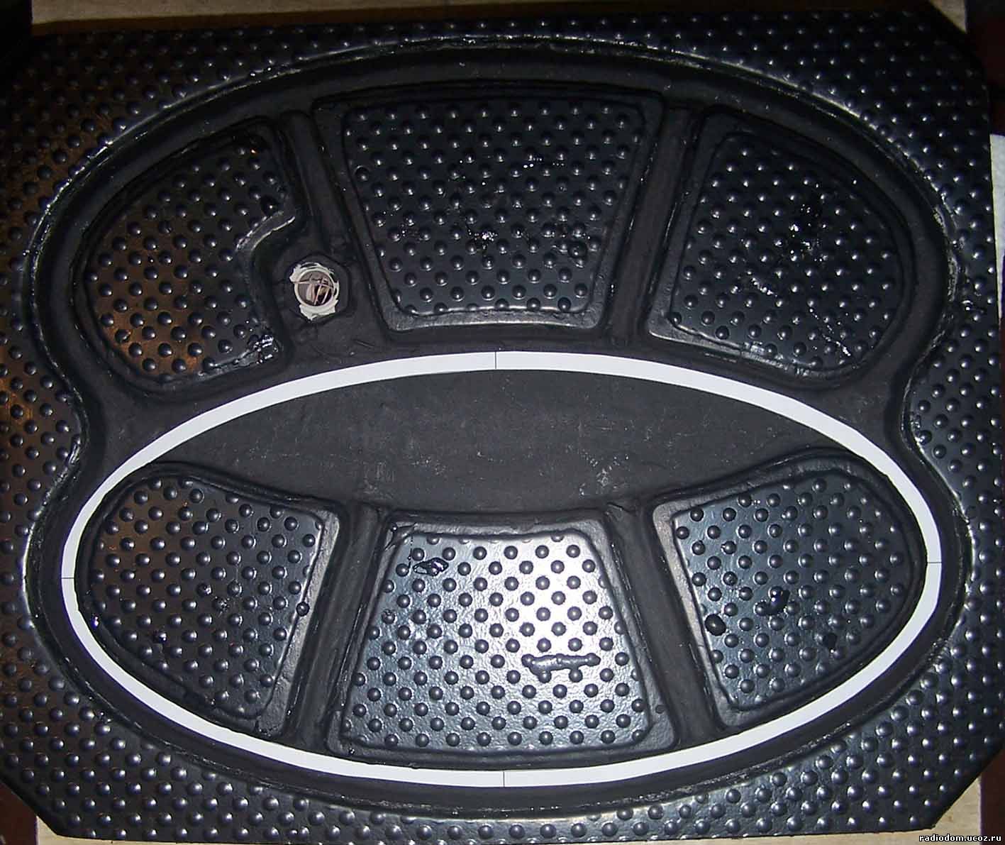

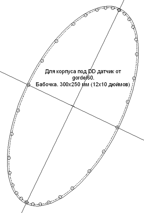

TCBДата: Понедельник, 29.08.2016, 16:34 | Сообщение # 1586
Сообщений: 2615
Цитата Yurik2304 ()
шаблон для намотки ДД катушки "бабочка" 25*30
Я себе делал так:
Для проверки вырезал шаблон:
Для распечатки версия в PDF
Прикрепления: 1560425.gif (39.7 Kb) · 5825502.jpg (216.3 Kb) · 8614046.pdf (40.3 Kb)

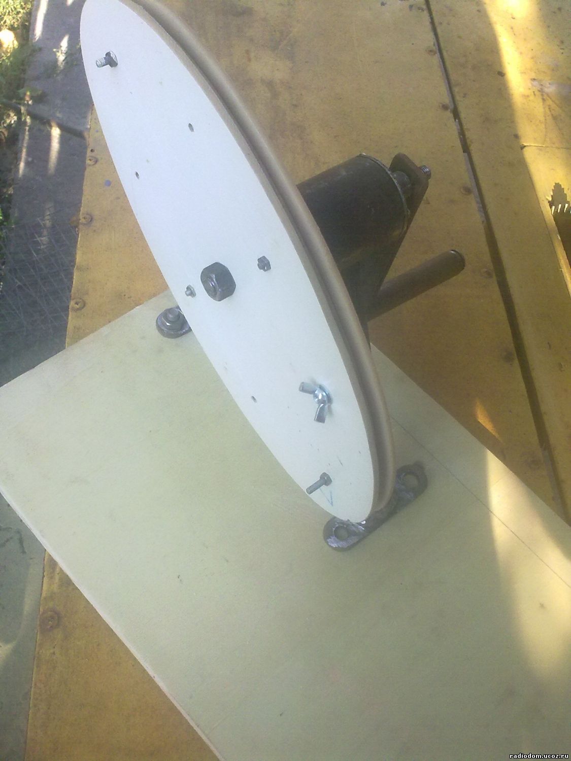

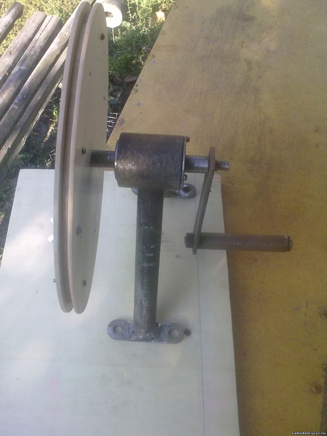

Yurik2304Дата: Воскресенье, 11.09.2016, 16:09 | Сообщение # 1588
Добавлено (11.09.2016, 17:09)
Потихоньку делаю намоточный станочек для катушек,по шаблону от TCB. Дела продвигаются очень медленно из-за нехватки времени,но уверенно.Планирую наматывать приемную катушку,как самую трудоемкую в изготовлении и в процесе намотки провод попускать через эпоксидку.В результате РХ будет жесткая и думаю изгибаться почти не будет,поэтому баланс думаю сводить выгибая ТХ.Сейчас вот терзают сомнения,получится ли свести баланс двигая только ТХ ?Или же может получится так,что для нормального сведения придется ТХ выгнуть очень сильно и не будет симетрии между обмотками.Я понимаю,что доделаю тогда посмотрим,пока рано паниковать.Но может уже сейчас кто нибудь, что-нибудь дельное посоветует,что-бы не пришлось переделывать.
Прикрепления: 7783145.jpg (153.4 Kb) · 6913762.jpg (168.1 Kb)
TCBДата: Воскресенье, 11.09.2016, 17:51 | Сообщение # 1589
Сообщений: 2615
Может первую катушку намотать без пропитки (в черновую) и посмотреть что получается. Если все нормально то можно катушку размотать и намотать по новой с пропиткой.
