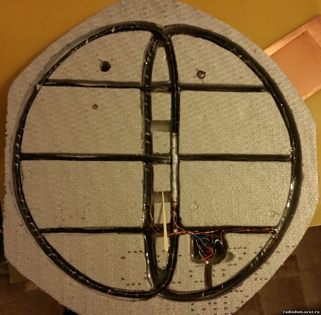

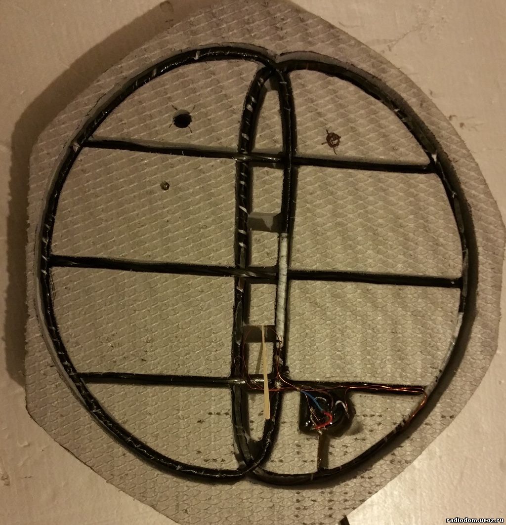

ujosvecДата: Воскресенье, 04.12.2016, 21:34 | Сообщение # 1619
Наконец немного времени. Я сделал арматуру катушки углеродное волокно.
Пропитать эпоксидной смолы оставляли высыхать в течение трех дней.
Приблизительно настроить.
Сегодня первый слой . smile
Прикрепления: 9453733.jpg (180.3 Kb) · 4324912.jpg (150.9 Kb)
