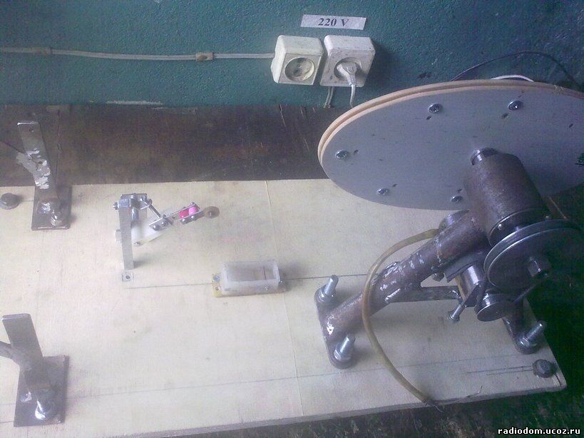

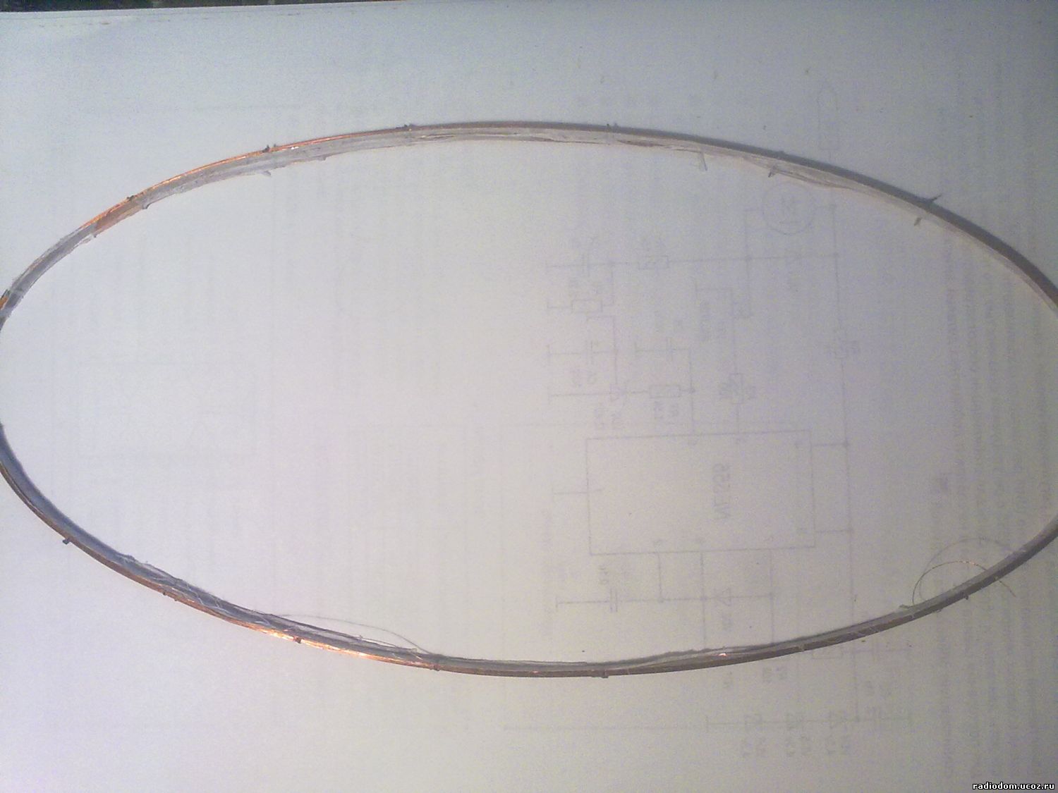

Вот и я так думаю,провод будет терется о обмазаные боковинки и вся эта смазка попадет в обмотку,может получится,что плохо проклеятся витки.А без смазки тоже не получается,потом не отдерешь.янукович, со скотчем хорошая идея,попробую.И может совсем тонесенький слой масла.Мотаю на таком каркасе.Первый блин комом,повредил обмотку при снятии,но зато катушка получается намного компактней и акуратнее, чем при ручной намотке.
Прикрепления: 4716210.jpg (77.9 Kb) · 7881807.jpg (135.9 Kb)

Yurik2304, все красиво и аккуратно у Вас получается. thumbup  Можно попробовать, перед намоткой, намотать на оправку 2-3 витка из тонкой полоски вырезанной из целлофана. После, как будете снимать, катушка сама соскользнет с оправки.  wink
