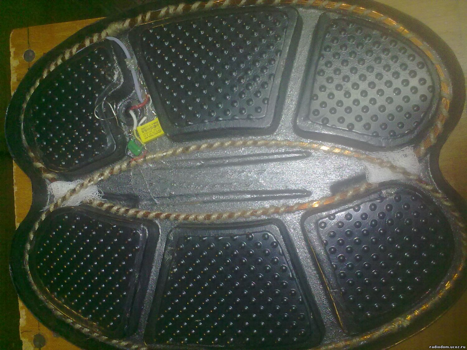

Yurik2304Дата: Вторник, 10.01.2017, 17:39 | Сообщение # 1646
Понятно.Значит буду заливать.
fedya_valkiДата: Вторник, 10.01.2017, 17:48 | Сообщение # 1647
Не спешите, попробуйте в местах пересечения катушек проложить каую-нибудь прокладку, несколько слоёв толстой стеклоткани, или на худой конец - кусочки стеклотекстолита. Они разнесут катушки в пространстве, уменьшится паразитная ёмкость. Залить Вы всегда успеете, это дело 2 минут, эпоксидку дольше колотить с отвердителем приходится, экспериментируйте не спеша. Копать ещё рано, спешить некуда, снега по колено, таять будет долго .....
Yurik2304Дата: Вторник, 10.01.2017, 18:14 | Сообщение # 1648
Да вроде сделал все по технологии,между обмотками-кусочки бинта.Вот только не определюсь резонансную РХ делать или без.Резонансную еще не делал.Уже испытал и с
кондером и без.Что-то разницы не вижу.
Прикрепления: 3904291.jpg (261.9 Kb)
fedya_valkiДата: Вторник, 10.01.2017, 18:30 | Сообщение # 1649
Канешна без))) Резонанс Вы всегда устроить сможете, подцепив кондёр на входе Крота.
У меня крайняя, та что сейчас типа "состаривается", DD25на 13,5кГц в резонансе пятак СССР на 38см чует при Gain*4*2. И в хате относительно спокойная, а уж на поле - ваа-ааще молчать будет, проверено! Морзянящие в хате - на поле спокойны абсолютно, по-крайней мере у меня так получается.
Добавлено (10.01.2017, 19:30)
Разница есть, как и суслик в поле....
AndrewДата: Вторник, 10.01.2017, 19:34 | Сообщение # 1650
Зря вы кондеры ставите в катушку, тем самым вы ее обрекаете на вечную одночастотность...
