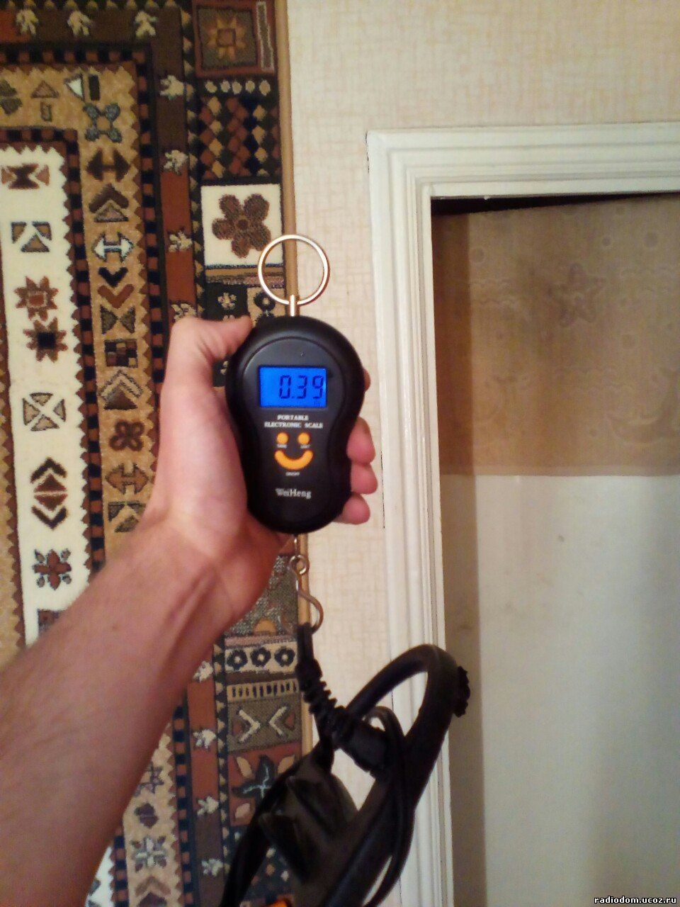

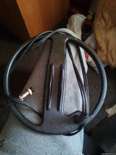

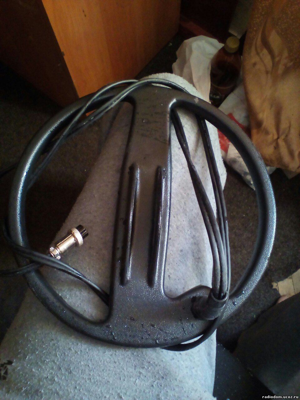

zazibaloДата: Вторник, 02.05.2017, 17:54 | Сообщение # 1878
Сообщений: 32
доделал дд25, почти 12 кгц, вес 390 грамм. чуйка в доме 25см на пятак ссср, сведение 27мв при токе 88ма. тх-42-0.4 рх-160-0.16.

Yurik2304Дата: Вторник, 02.05.2017, 19:02 | Сообщение # 1879
zazibalo, отличный вес.Чем пустоты заполняли,как получилилась такая легкая?
zazibaloДата: Вторник, 02.05.2017, 19:15 | Сообщение # 1880
Сообщений: 32
Yurik2304 у нас продаются бамбуковые шпажки, 3мм в диаметре, делал с ними прошлый датчик (бабочка, 25х30) вышел вполне стабильный, баланс гуляет в пределах 50-200мв в диапазоне 5-20С.
в этот положил их больше и аккуратнее.
единственно не получается достичь такой чуйки как у автора, даже по-воздуху. не постиг еще дзен крота.
на днях буду токарить детали под штангу телескоп, хочу весь прибор уложить в кило.
Yurik2304Дата: Вторник, 02.05.2017, 20:30 | Сообщение # 1881
А ложите как только вдоль или и поперек? Жалко,что не сфоткали в процесе,интересно было бы взглянуть.
zazibaloДата: Вторник, 02.05.2017, 20:40 | Сообщение # 1882
Сообщений: 32
в этом вдоль, тут нагрузок особо нету, датчик маленький и легкий. в больших мне кажется лучше поперек.
в процессе обычно некогда, руки в эпоксе, да и время желатинизации у той что я пользую 30 минут.
Yurik2304Дата: Вторник, 02.05.2017, 20:52 | Сообщение # 1883
А зачем вы их в процесе залаживаете. Приклейте их заранее(чтоб не всплывали),акуратно все уложите,а потом потихоньку заливайте.
zazibaloДата: Вторник, 02.05.2017, 20:57 | Сообщение # 1884
Сообщений: 32
я обычно заливаю в пару заходов, так что это не проблема.
послезавтра поеду испытывать датчик, посмотрю в реальных условиях.

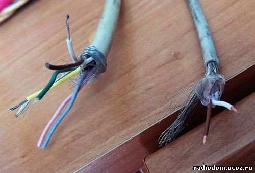

КотигорошкоДата: Среда, 05.07.2017, 11:05 | Сообщение # 1885
Сообщений: 111
Шановні досвідчені датчикотворці, порадьте дилетанту вибір кабеля. Маю в наявності два кабеля, перший - 3 виті пари в одному екрані, зовнішній діаметр 7,5мм, маркування на кабелі не бачу, еле це був толковий сигнальний кабель, жили січенням приблизно 0,25мм2 лужена мідь, екран не знаю, царапав мідного сліду не замітив... Другий - 2*0,22мм2, мідні провода, вита пара в екрані, екран - лужена мідь, зовнішній діаметр 4-мм
Як порадите зробити кабель до датчика:
1) з кабеля №1, вита пара на РХ, вита на ТХ і один провід наприклад на графітний
2) із двох кабелів другого варіанту
3) вийняти потроха першого, втиснути туди другий для РХ, окремо виту пару для ТХ і окремо провід для графітного екрану, якщо вийде впихнути невпи..єме?
Прикрепления: 8726413.jpg (30.8 Kb)

lusikДата: Среда, 05.07.2017, 15:21 | Сообщение # 1886
Сообщений: 131
Хоть я к ним не отношусь... А провода витой пары многожильные? А почему не взять кабель от старого монитора?

КотигорошкоДата: Среда, 05.07.2017, 16:07 | Сообщение # 1887
Сообщений: 111
sad Немає такого, а до нових моніторів теж приблизно такі? Так, провода багатожильні, ніби вставив фотку але її чомусь не видно, обидва кабеля дуже гнучкі

януковичДата: Среда, 05.07.2017, 16:46 | Сообщение # 1888
Котигорошко, Вам краще використати кабель 2 жили в екрані. Відрізати 2 шматки, і пустити один на ТХ, а інший на РХ. Як краще приєднати екран, хлопці порадять. А ось "вита пара", тут не годиться.
КотигорошкоДата: Среда, 05.07.2017, 16:55 | Сообщение # 1889
Сообщений: 111
Дякую. Вдалось нарешті фотку кабелів вставити, тонший теж вита пара. Заодно і питання про графіт відпало, той що в мене натертий не впливає на баланс датчика.
януковичДата: Среда, 05.07.2017, 17:02 | Сообщение # 1890
Котигорошко, перед тим як все складати до купи і заливати смолою датчик, перевірте як паяється екран в кабелі. Мені раз схожий попадався, взагалі, оловом і паяльником, не можливо було припаяти.  wacko
