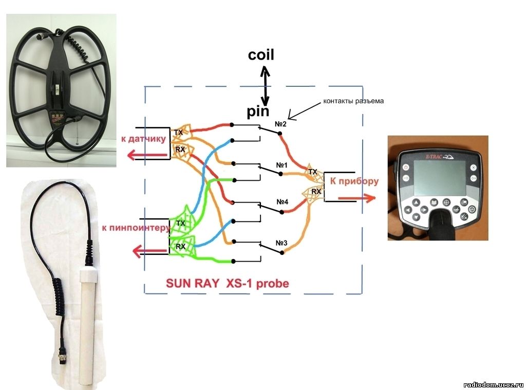

Может не по теме,будет работать крот если сделать катушку пинпоинтер как на фото?и переключать катушки по необходимости?

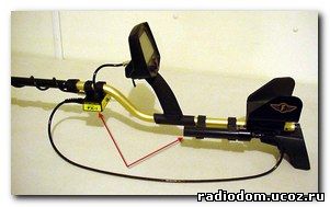

NepsterДата: Понедельник, 03.04.2017, 17:34 | Сообщение # 1855
Сообщений: 27
Типа так

Цитата Nepster ()
Типа так...
Это лишнее. Будет работать,но придется сделать "АБСОЛЮТНО" идентичные катушки.А это не получится.....
fedya_valkiДата: Понедельник, 03.04.2017, 20:50 | Сообщение # 1857
Ещё и переключатель шибко качественный искать нужно, чтобы не шумели контакты и не подгорали при коммутации Тх на лету. Да и помехи всё равно будет вносить
