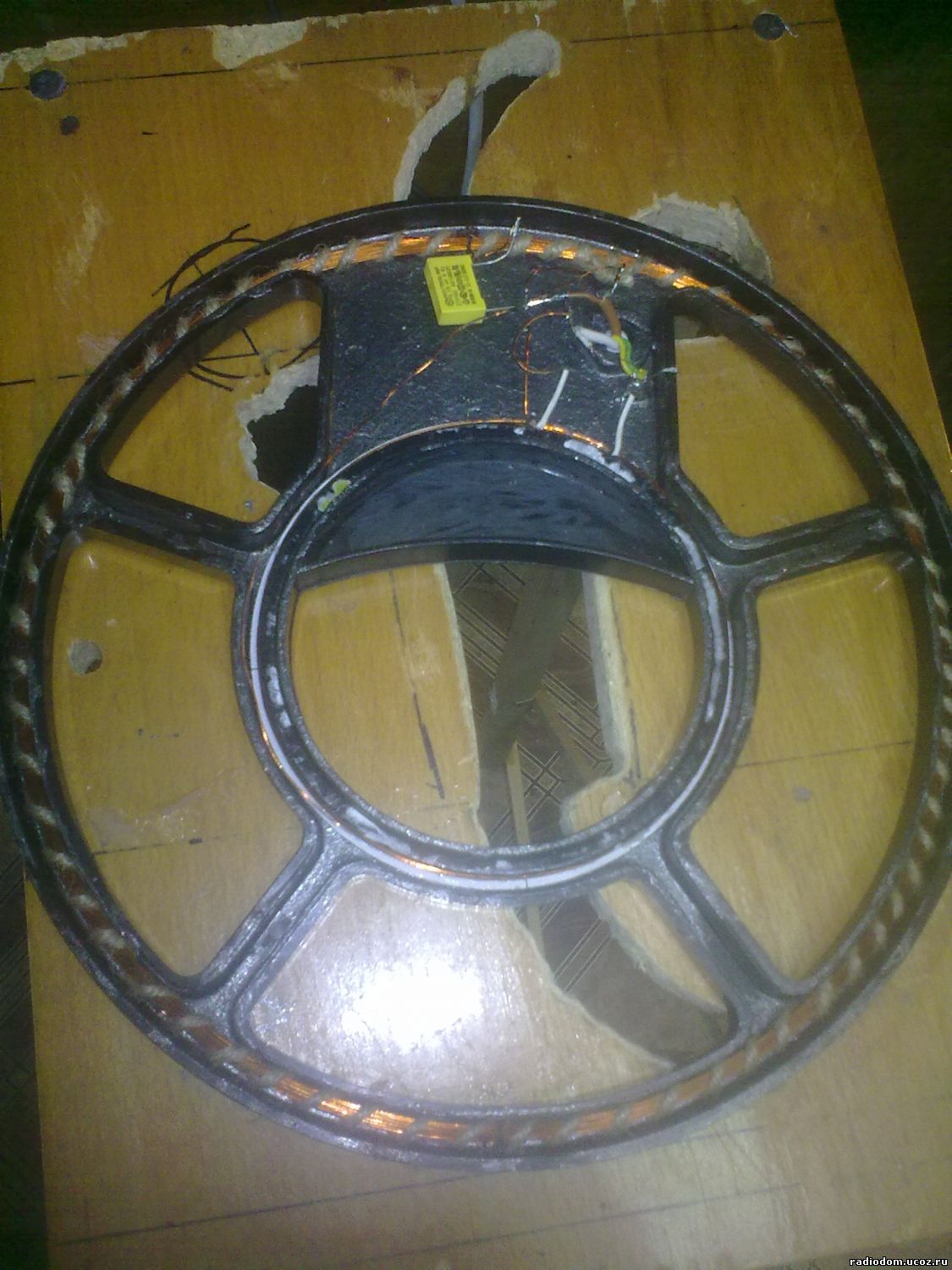

Yurik2304Дата: Среда, 15.03.2017, 09:16 | Сообщение # 1841
Первый раз делаю колечко(240мм).Если с ДД-шками уже набултыкался,то тут возникла непонятка.
Отматываю потихоньку СХ,розбаланс начинает уменьшаться,доходит где-то до 50мВ и резко возрастает до максимума 5300мВ,нет плавного перехода с возрастанием как в ДД,а резкий скачок.Или в колечке так и должно быть?Еще с ними не сталкивался.Концы уже менял по разному и на ТХ и на РХ и на СХ,результат тот же
Прикрепления: 9014121.jpg (206.2 Kb)
AndrewДата: Среда, 15.03.2017, 12:46 | Сообщение # 1842
Сведение "тонкое", как в кольце так и в ДД..  В кольце бывает ,что количество витков компенсирующей не целое получается нужно петелькой малой досводить..
Yurik2304Дата: Среда, 15.03.2017, 13:00 | Сообщение # 1843
Да так и делаю,после отмотки очередного витка довожу петелькой,но переход через ноль -резкий.Прововал сматывать почти все витки,но после определенного количества
просто перестает регулироваться,пробовал в СХ мотать больше где-то 22в (в ТХ-45),безрезультатно,регулироваться начинает примерно в пределах 13-15 виток.Даже не знаю,что еще сделать.И как это у Януковича так просто получается? smile
януковичДата: Среда, 15.03.2017, 13:13 | Сообщение # 1844
Вот в том месте где идет "резкий скачек", и смотрите внимательно, Ві очень рядом находитесь от баланса. Буквально пару миллиметров от витка туда, сюда, и будет Вам "0". Но я, вначале, смотрю баланс осциллографом, а уже "точную" настройку, произвожу по показаниям Крота.  wink
AndrewДата: Среда, 15.03.2017, 17:25 | Сообщение # 1845
  Лишняя манипуляция.. Ставте минимальный ток , усиление 1 и сводите по Кроту!
