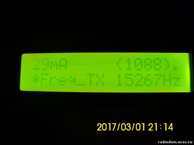

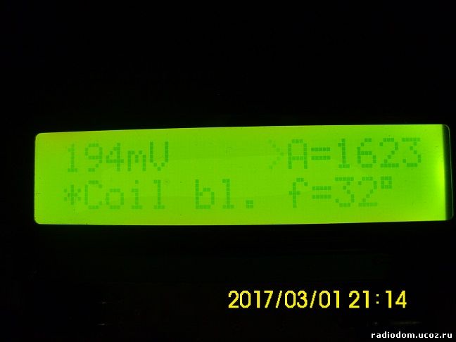

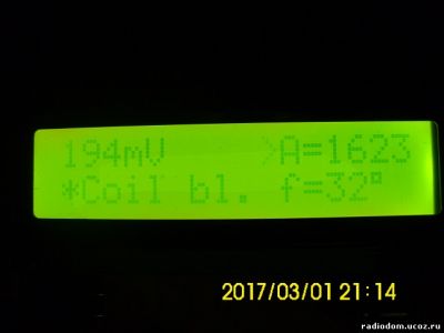

6441bm3Дата: Среда, 01.03.2017, 18:12 | Сообщение # 1809
Сообщений: 133
Всем привет,собираю свою первую катуху(хачу на две частоты крот-3) и есть несколько вопросов:
1 при настройке Tx какие настройки включать?(намотал 46 витков провод примерно 0,4 с петли размагничивания моника,кандёр 0,087мкф-15303кГ,   0,33-7800  0,47-6700) Px-153 витка 0,25 без резонанса
2 сводить до минимума(сколько возможно) и сколько максимум?
3 нитро лак для дерева годится для пропитки и для графитового экрана?
4 делаю по статье http://metallo-iskatel.ru/kak-sdelat-pravilnyiy-datchik-dlya-ib-metallodetektora/4 (была опубликована здесь) кабель можно подключить как там описано?
катушка дд 25/32см
наверно делаю что то не так
Прикрепления: 8126189.jpg (21.1 Kb) · 7057412.jpg (21.1 Kb)
Сообщение отредактировал 6441bm3 - Среда, 01.03.2017, 20:19

de-si-gnДата: Пятница, 03.03.2017, 18:45 | Сообщение # 1811
А и f должны быть 0,
почитайте статью Первые шаги с «Кротом» от alxv    http://www.radiodom.org/publ/pervye_shagi_s_krotom_ot_alxv/1-1-0-2
Ответы на вопросы 15 и16

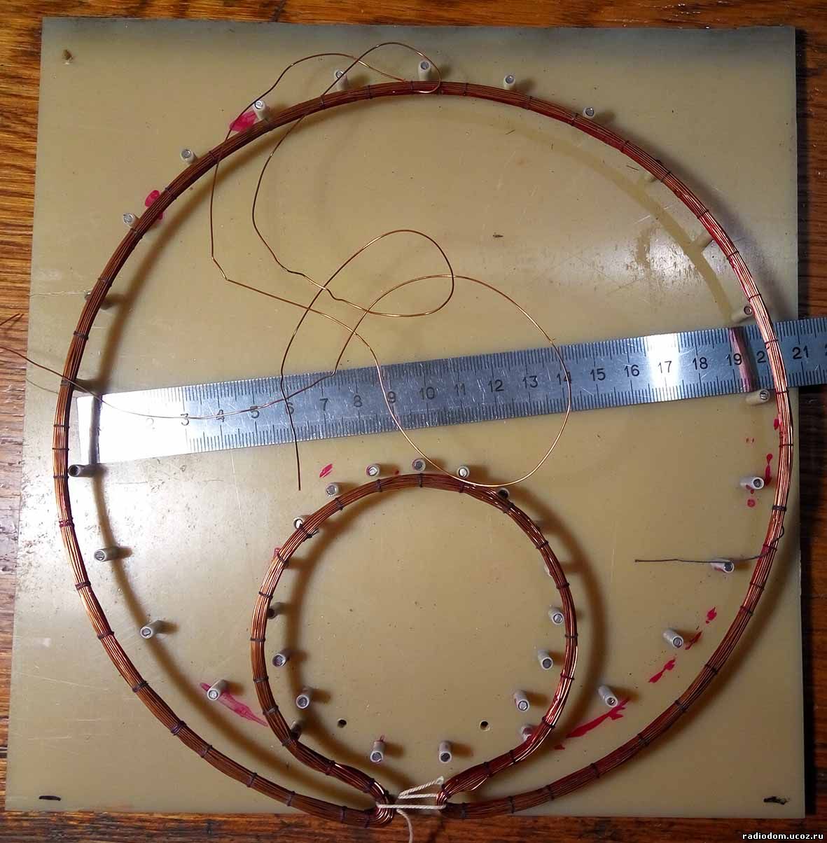

TCBДата: Пятница, 03.03.2017, 22:48 | Сообщение # 1814
Сообщений: 2542
fedya_valki, года два назад, если не больше, мне попалась информация про такие катушки. Решил попробовать: сделал оправку, намотал ... а потом мене что то перебило работу - в результате все ушло в дальнюю коробку и забылось... Сейчас откопал:
Что там намотано не помню, а маленькую вообще не нашел (а может и не успел сделать).
Возможно продолжу эксперимент.

fedya_valkiДата: Пятница, 03.03.2017, 23:29 | Сообщение # 1815
