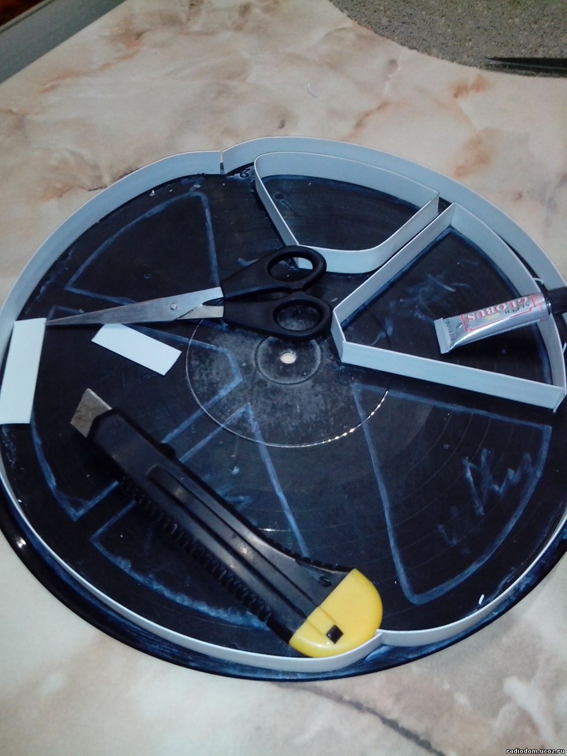

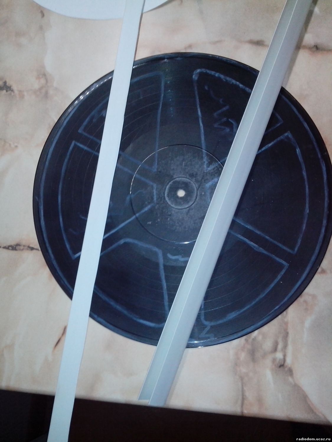

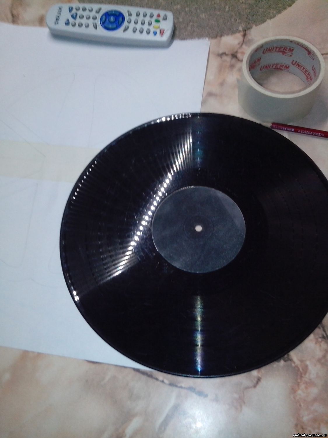

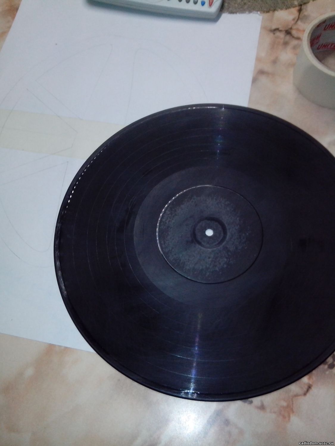

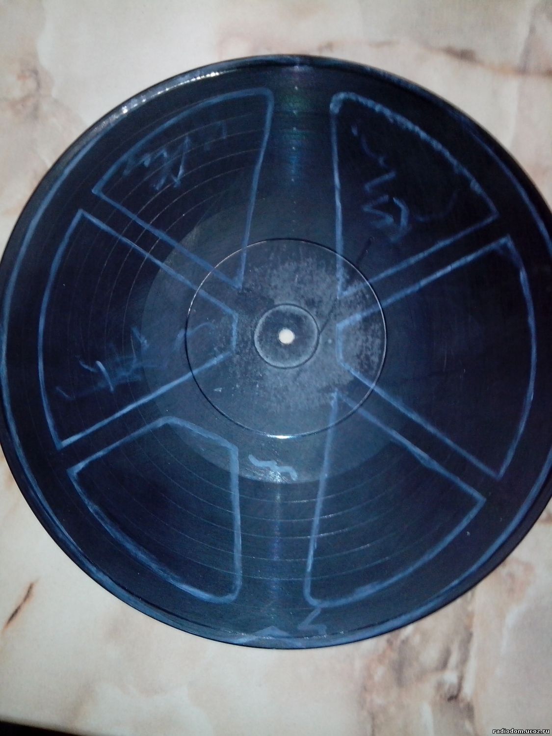

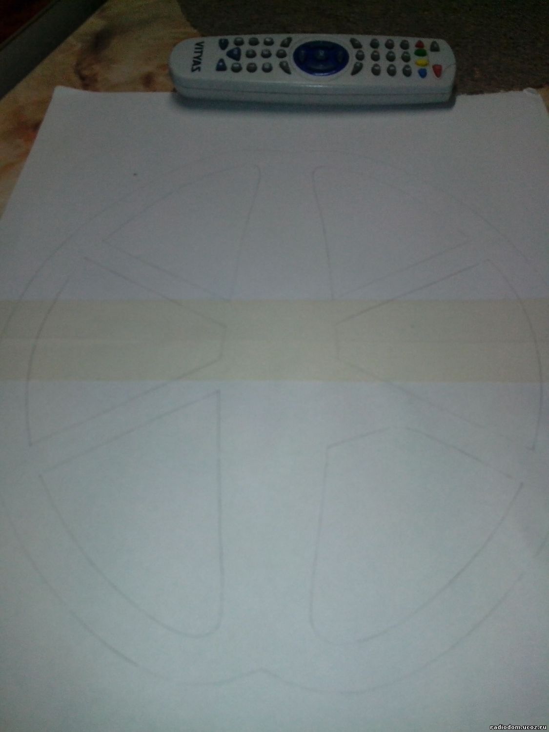

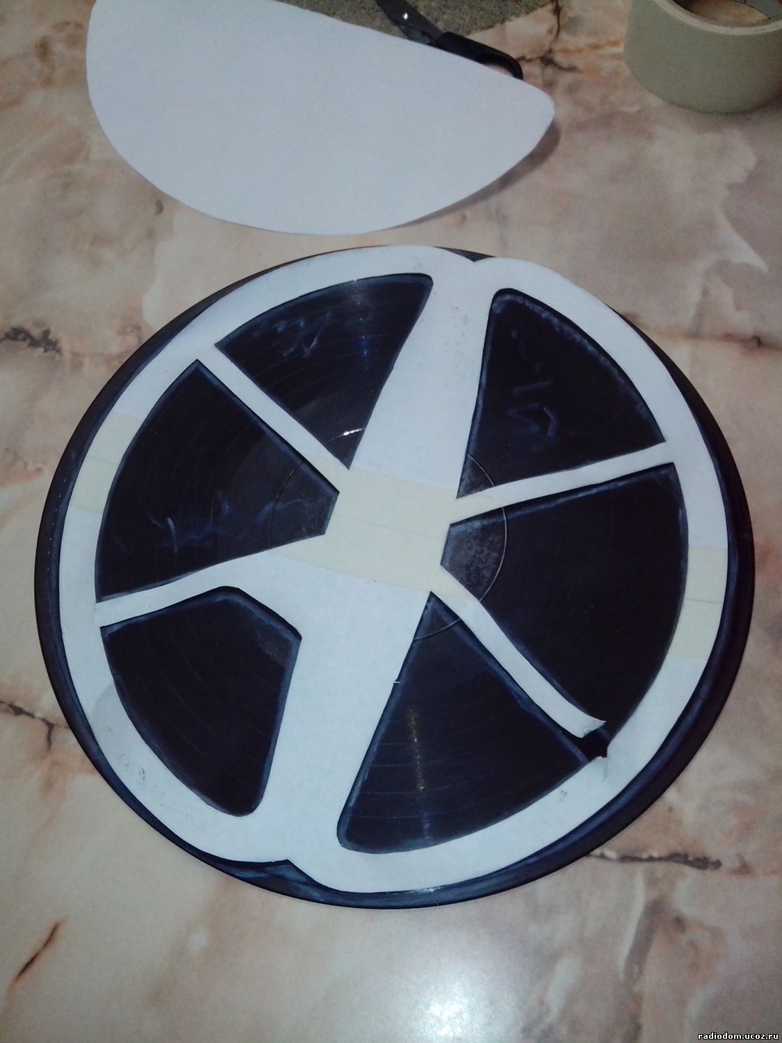

Доброго здоровья. Хочу поделиться своим способом изготовления корпуса для датчика.
Обычная пластинка, я брал самую большую, размер датчика 28 на 25
шлифуем наждачкой
затем чертим шаблон
наклеиваем на пластинку клеем пва, можно любым
и обрисовываем белым маркером
затем  берем П-эшку (пристенная планка для монтажа сайдинга),можно что нибудь другое, у меня oставалась,поэтому использовал ее
Прикрепления: 0057732.jpg (119.0 Kb) · 8256380.jpg (109.6 Kb) · 9797555.jpg (94.3 Kb) · 1634426.jpg (144.5 Kb) · 9583005.jpg (164.5 Kb)

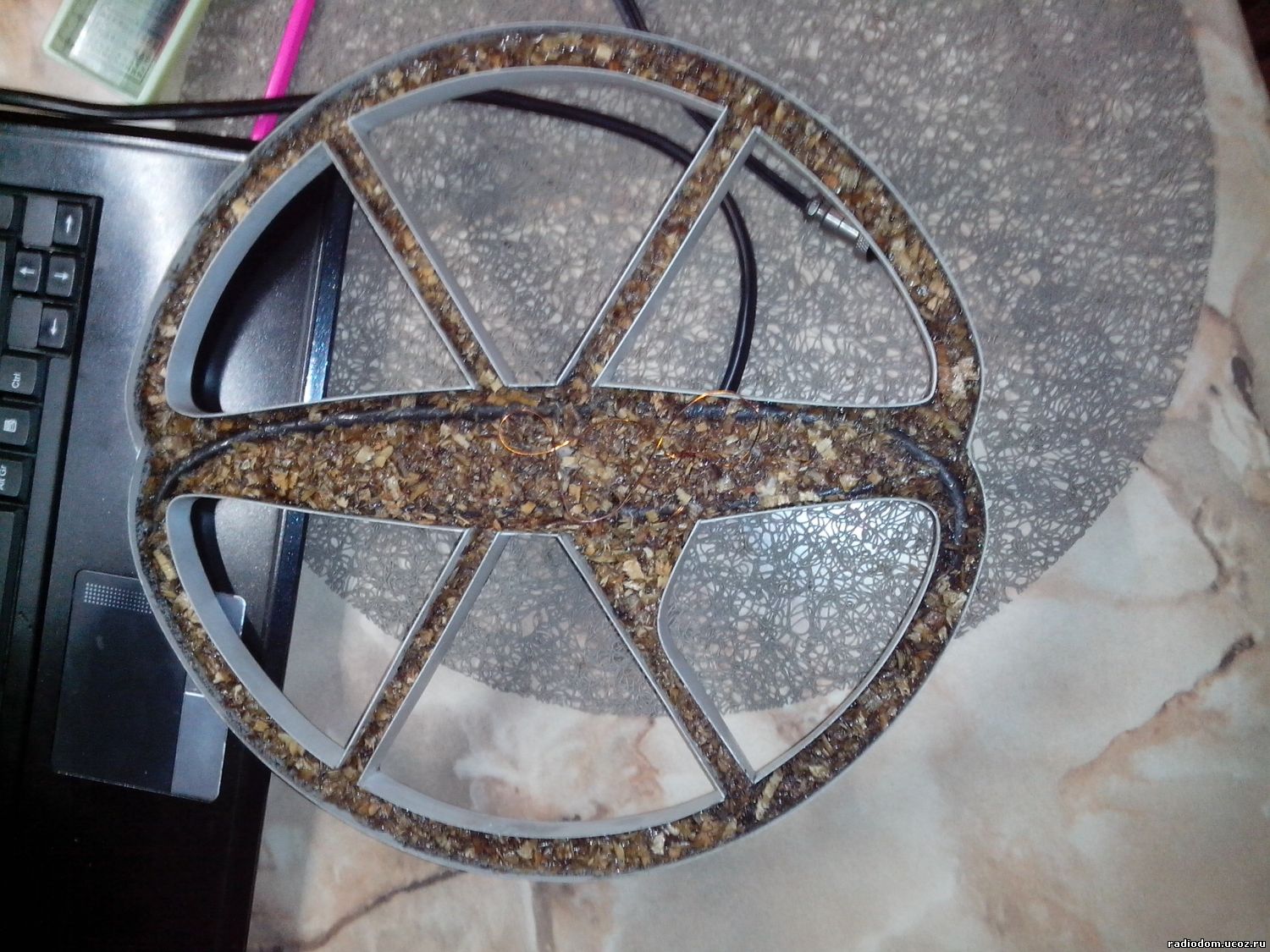

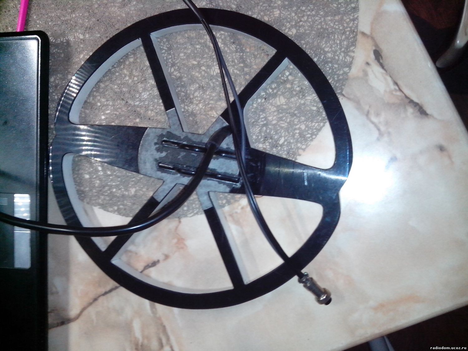

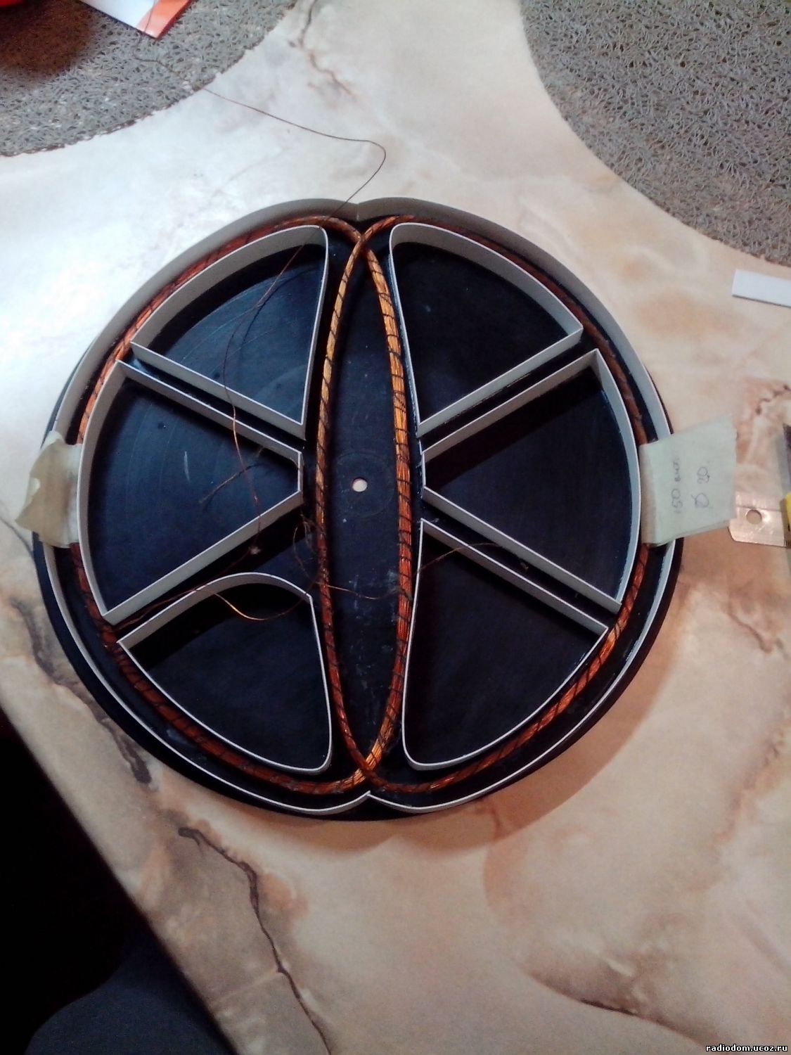

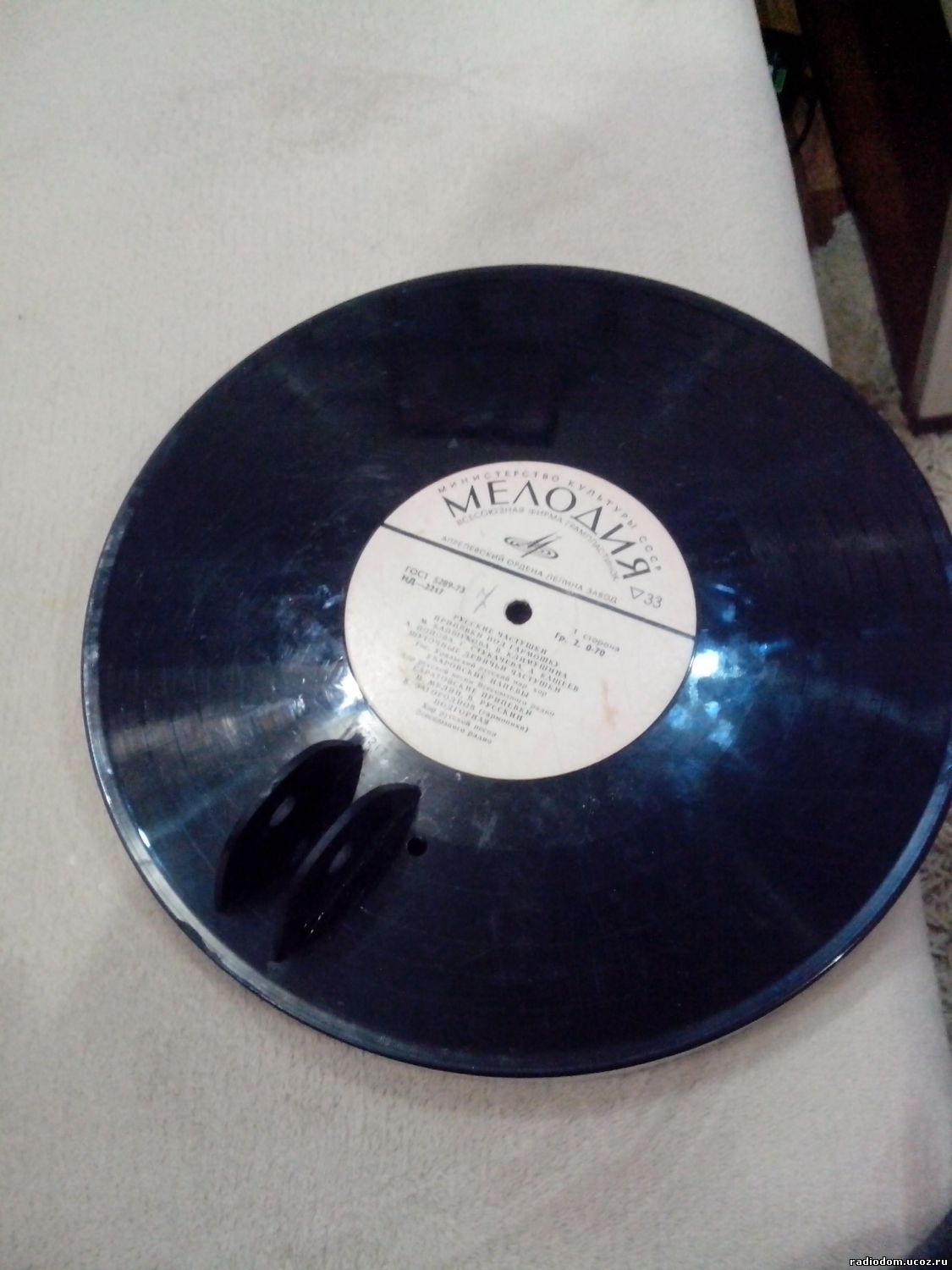

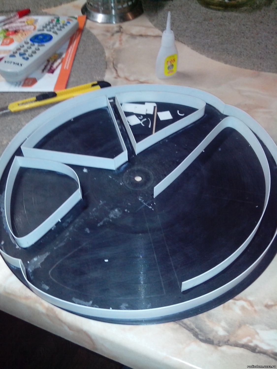

DSAYMДата: Четверг, 23.02.2017, 21:43 | Сообщение # 1795
Сообщений: 83
обрезать 1,5 см полоски и клеить по контуру
вроде все ,
а, уши само собой))
ну как бы вот
Прикрепления: 7074667.jpg (142.1 Kb) · 5574430.jpg (175.4 Kb) · 0514846.jpg (164.9 Kb) · 7284081.jpg (196.4 Kb) · 8583089.jpg (156.6 Kb)

януковичДата: Пятница, 24.02.2017, 05:16 | Сообщение # 1797
DSAYM, спасибо что напомнили мне о музыке... dj   Я на пластинки так-же глаз когда-то положил, прочный и бесплатный материал. Только я немного не понял, это Вы делали такой корпус, или форму под заливку? Если корпус, то чем пилили винил?
Сообщение отредактировал янукович - Пятница, 24.02.2017, 05:18

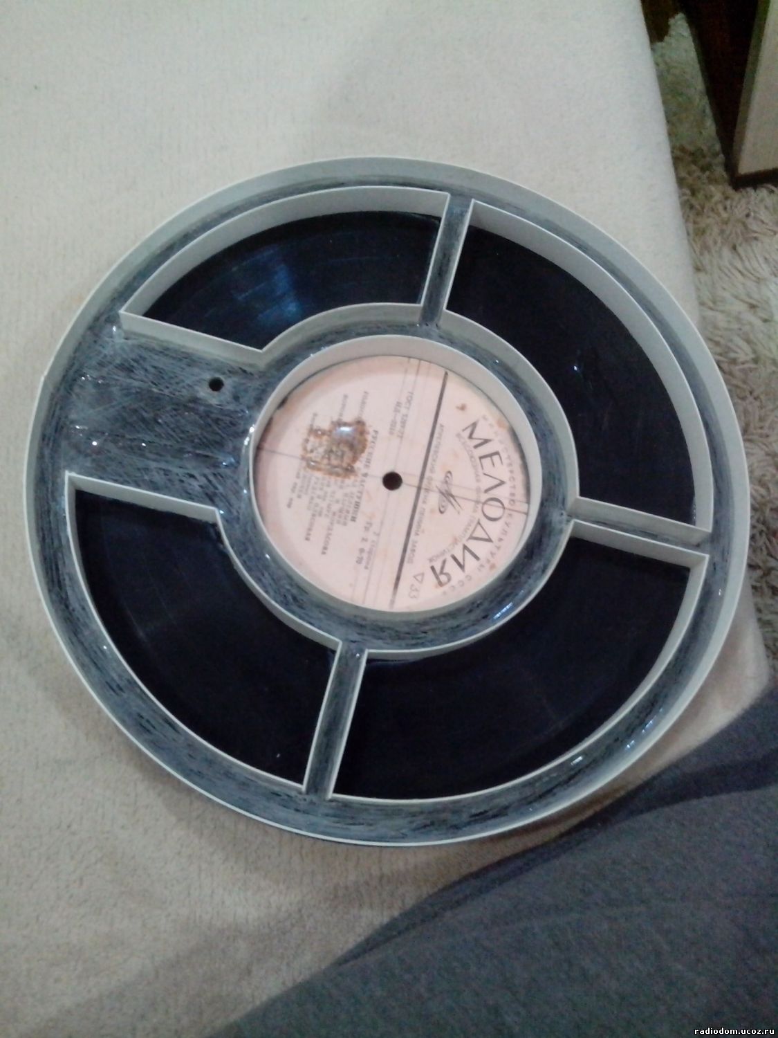

DSAYMДата: Пятница, 24.02.2017, 10:58 | Сообщение # 1798
Сообщений: 83
Это не форма под заливку, а такой корпус
по термостабильности вроде нормально, засыпал опилками и заливал

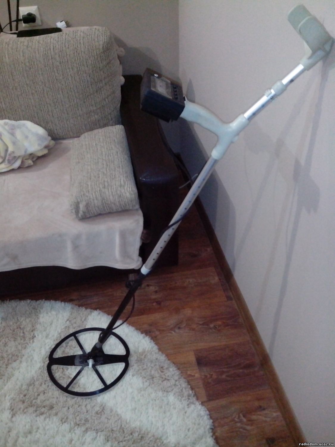

Сейчас делаю кольцо, обмотки намотал , вопрос с кабелем остался. Есть две жилы,каждая в своем экране , а как подключить не знаю, на DD стоит 4 жилы каждая в своем экране
А винил пилил полотном от ножовки по металлу. Грел ее на газу и пока горячая вырезал, ножом не режется вообще.  Потом напильник и наждачка)))
Прикрепления: 7589327.jpg (289.8 Kb) · 6320349.jpg (201.6 Kb) · 6626970.jpg (168.0 Kb) · 4594685.jpg (138.2 Kb)
