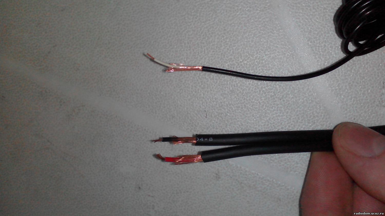

Та разьем сидит на земле. Когда трогаешь разьем без подсоединенной катушки все нормально, прибор молчит, а когда подсоединена катушка трогаю разьем прибор молчит но на шкале кидает в правый крайний сектор.
А кабель наверно буду пробивать другой...
andrey55-35Дата: Вторник, 31.01.2017, 13:51 | Сообщение # 1758
Сообщений: 17

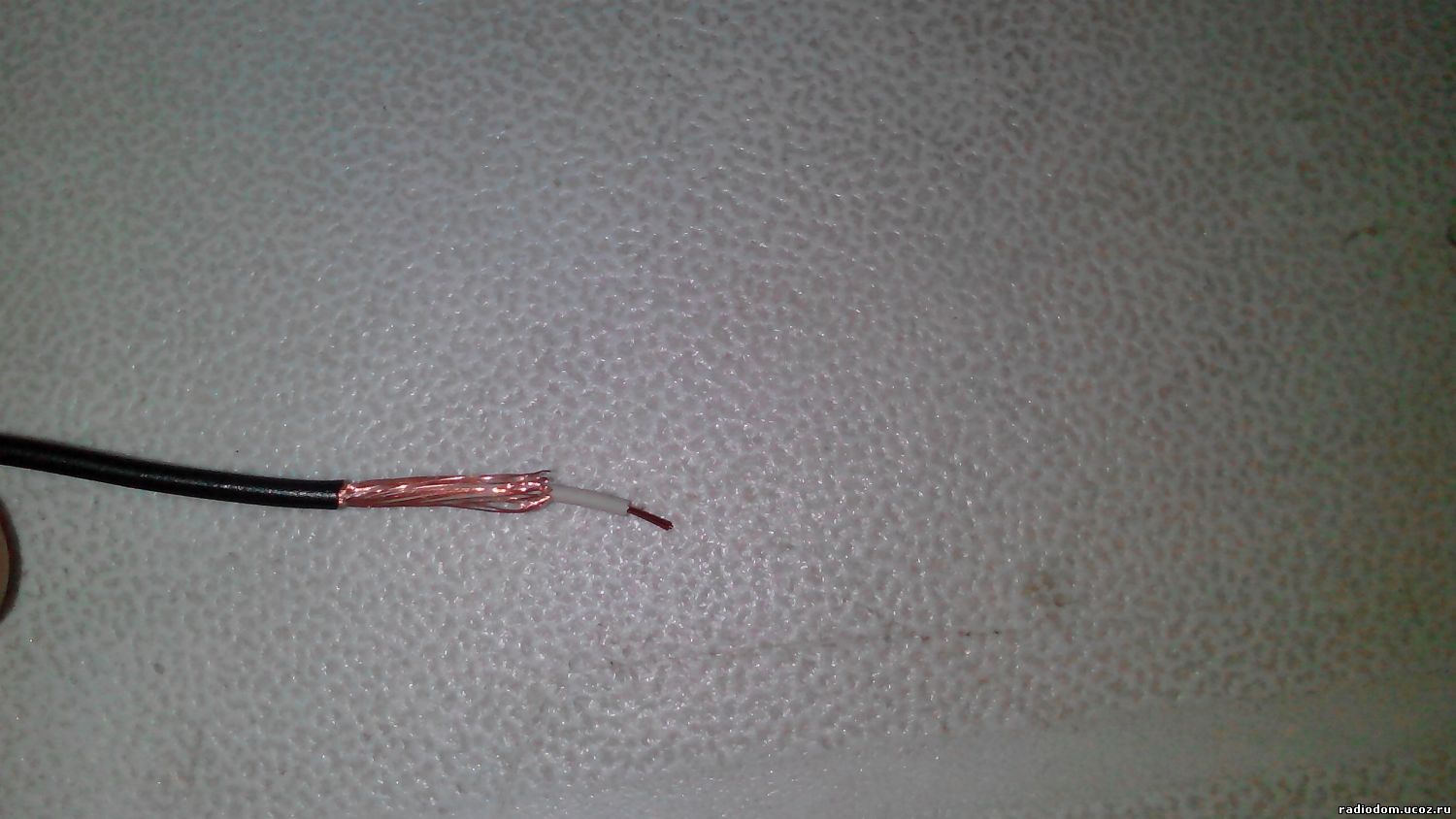

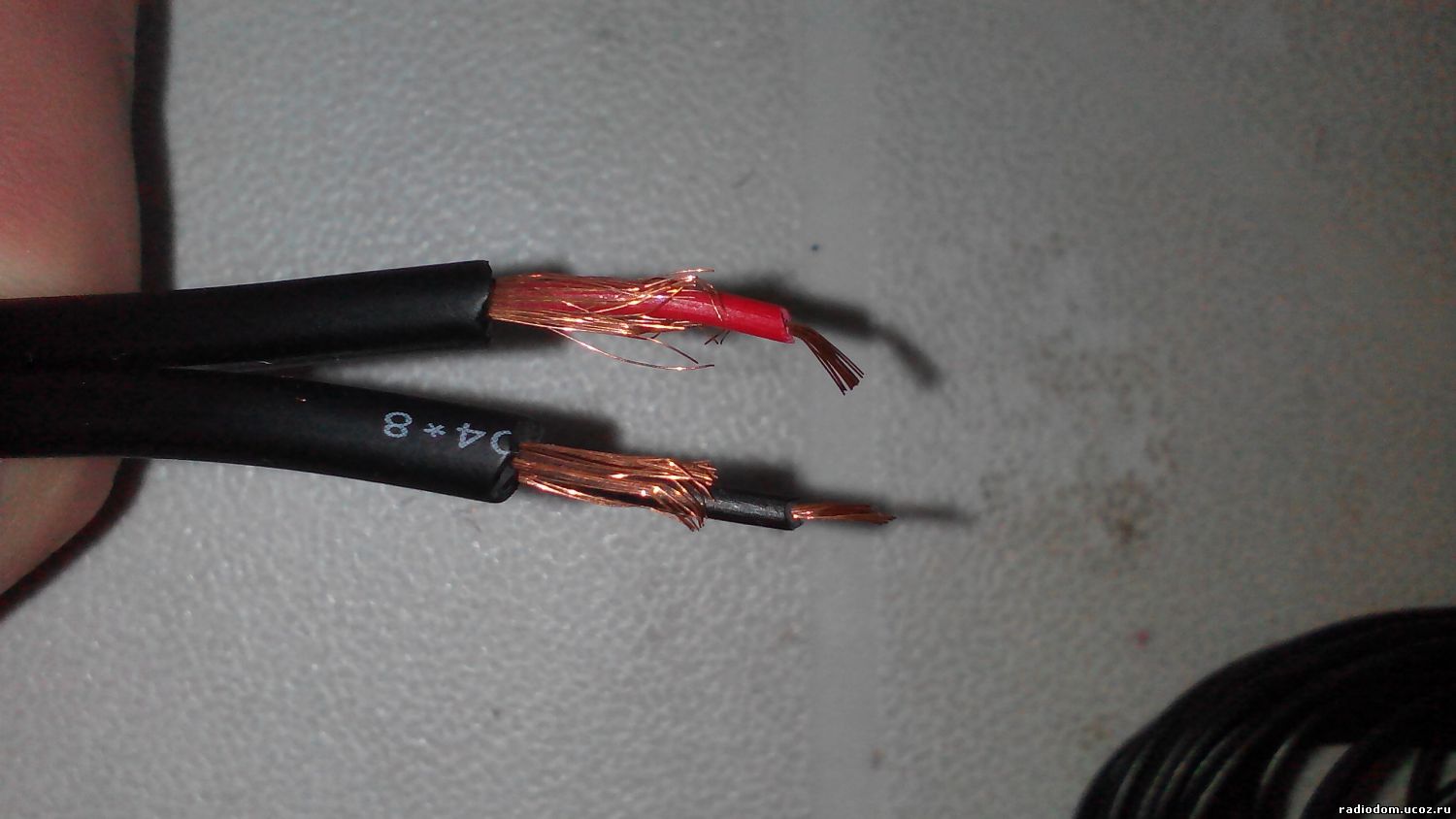

Был сегодня на радиорынке нашел два таких кабель
Какой на ваш взгляд будет лучше?
И как лучше делать две жилы каждая в своем экране или 4 жилы каждая в своем?

АРСЕНАЛДата: Вторник, 31.01.2017, 14:44 | Сообщение # 1759
andrey55-35, Я сейчас матом материться буду!!!!!!!!! Сделай экран на катушку!!!!!!!!!! Сколько же можно? Сотни раз сказано и описано как делать катушки!!!!!!!
По качеству экрана - одиночный, первое фото ( 8365076.jpg(130Kb) лучше.
Это по феншую, плюс возможность  фазировки на разъёме не разбирая датчик. Но будет работать и от   двух жил каждая в своем экране.
   Похожий эффект был - вылечил заземлением разъёма (сработка от касания рукой разъёма), катушка была экранирована.
   На экспериментальных голых (без экрана) катушках такого эффекта не наблюдал, а может не обращал внимания, ложняков не было.

Я таким макаром делал самодельные ещё для Тесорки-Эльдорадки. Потом перешёл на S-video, 2 жилы каждая в своём экране. Увеличения помех, ложняков, нестабильности работы - абсолютно не увидел, поэтому и применяю сейчас остатки этого кабеля во всех Кротах, раньше в Квазарах. Для К-4 с мостом - не пойдёт, там токи в пике дебелые будут, сечения S-video может не хватить, потери будут, надо варганить витую пару из МГТФ хорошего сечения в экране, и витую же пару МГТФ любого сечения на Rx, тоже в своём экране. Причём даже думаю, ИМХО что экраны можно друг от друга не изолировать, если оба заземлить только на разъёме и ток по ним не пускать, т.е. в датчике они будут висеть в воздухе.
