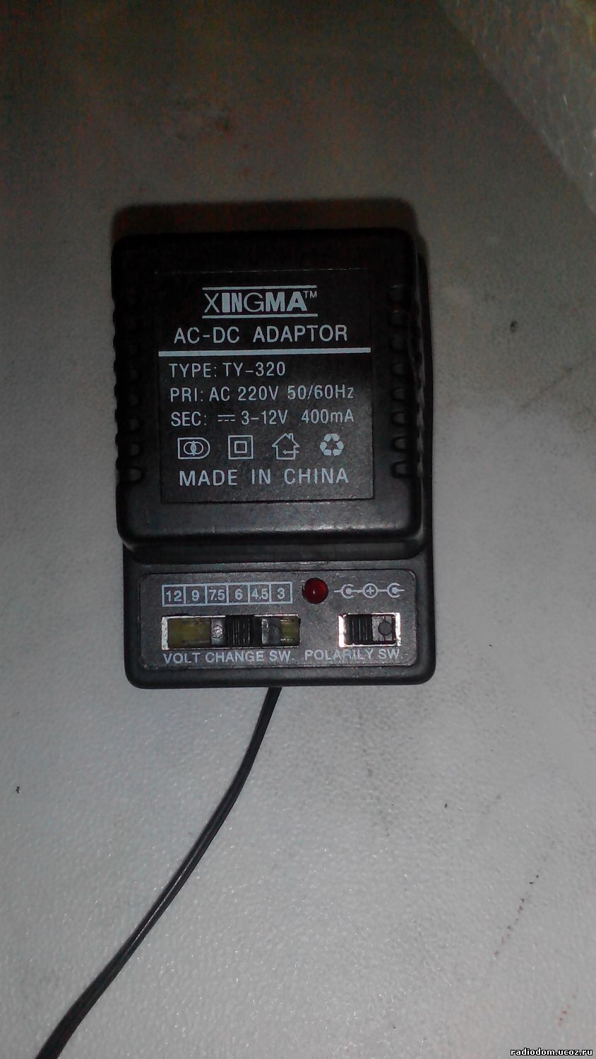

шумы по питанию, от какого источника запитано???
без катушки прибор не шумит уже на пороги 1 1 ( нахожусь в квартире), да и с катушкой особых шумов нет. 5 коп ссср  берет на 30см уверено.
Питаю пока что от блока питания

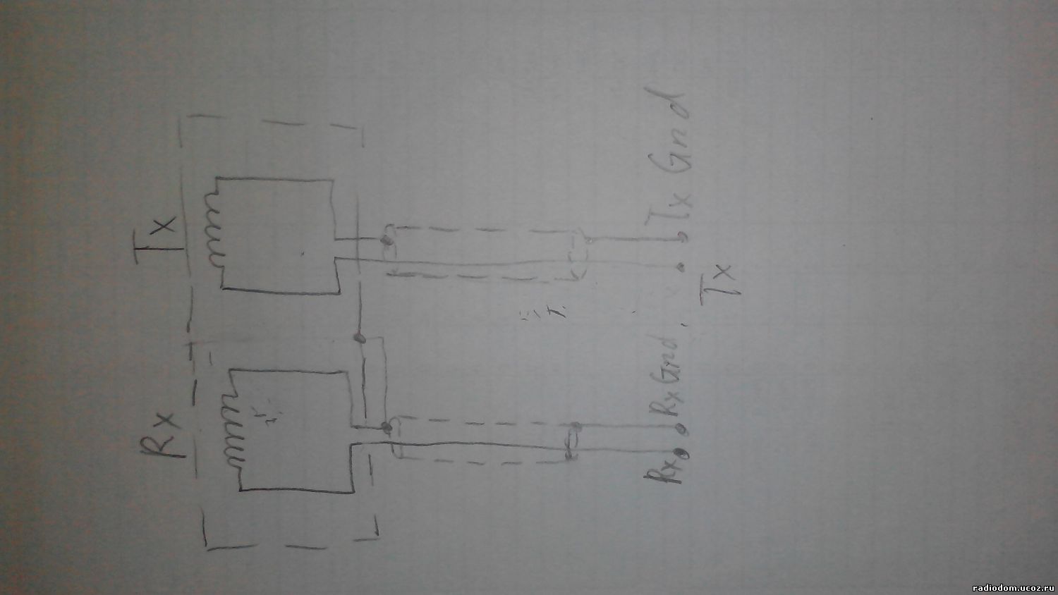

andrey55-35, 3 жилы можно попробовать прицепить так...
то есть в катушки экраны rx соединять? замкнутой петли не будет?
Прикрепления: 7258778.jpg (128.1 Kb)

Ну, что ж, показатель у вас хороший (порог, уверенный захват цели 5коп.).
Для окончательного убеждения, советую гальванически развязать по питанию, т.е. подключить от батареек, аккумулятора.
Такие тонкости ТСВ сможет прояснить, он лучше разбирается. Я подключаю 2 жилами, каждая в своем, изолированном экране, Типа как АНКО написал (экран датчика цепляю на холодный конец РХ).

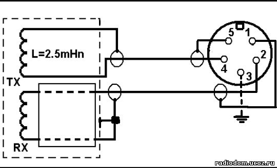

можете схему скинуть как вы подключаете с  2 жилами, каждая в своем экране
януковичДата: Понедельник, 30.01.2017, 20:06 | Сообщение # 1745
Та какая-там схема.  smile  С ТХ все понятно... Горячий - жила, холодный - оплетка... Также и РХ, только проводок (лужонка) от графитового экрана, в датчике, припаян к оплетке РХ, и все.  biggrin

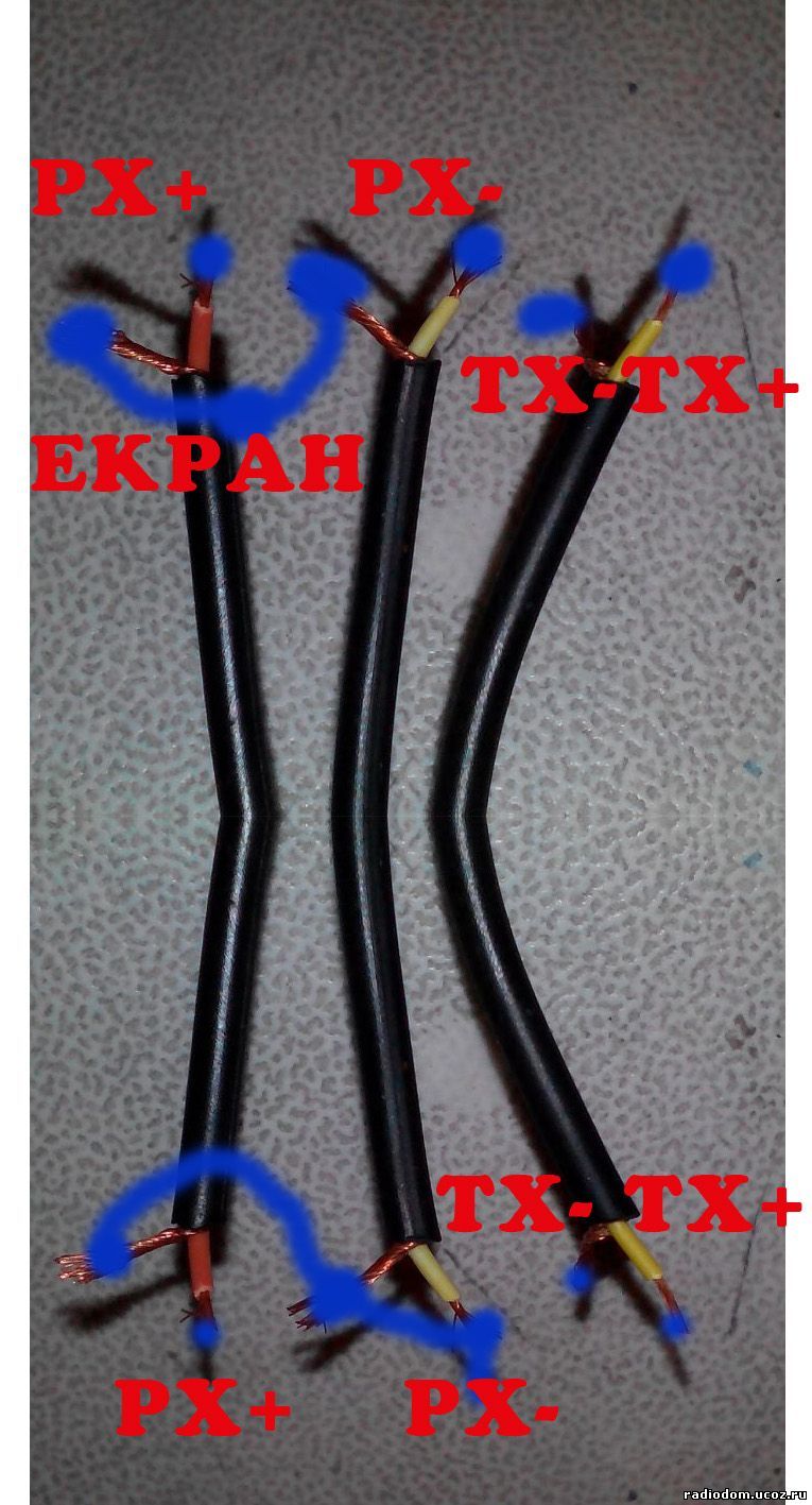

спаял вот так наводки еще больше((
andrey55-35Дата: Понедельник, 30.01.2017, 20:31 | Сообщение # 1747
Сообщений: 17
по вот этой
Прикрепления: 0400910.jpg (162.5 Kb)

Та какая-там схема. С ТХ все понятно... Горячий - жила, холодный - оплетка... Также и РХ, только проводок (лужонка) от графитового экрана, в датчике, припаян к оплетке РХ, и все.
Типа что то такого)
Прикрепления: 9011506.jpg (67.8 Kb)
януковичДата: Понедельник, 30.01.2017, 20:45 | Сообщение # 1749
andrey55-35, совершенно верно! yes
andrey55-35Дата: Понедельник, 30.01.2017, 20:48 | Сообщение # 1750
Сообщений: 17
Блин почему ж у меня не выходит я и так уже пробивал и так....
наводит и все...
Может ли это быть связано с тем что нет пока что экрана на катухе?
януковичДата: Понедельник, 30.01.2017, 20:54 | Сообщение # 1751
andrey55-35, и от экрана (того что нет) и от помех в квартире, и от блока питания, и от не жесткой конструкции... от всего могут быть свистопляски, морзянки и ложняки.

И от блока питания особенно импульсного...
