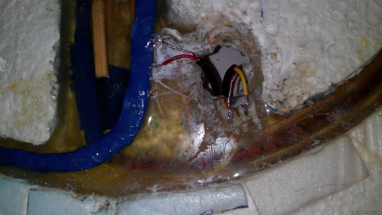

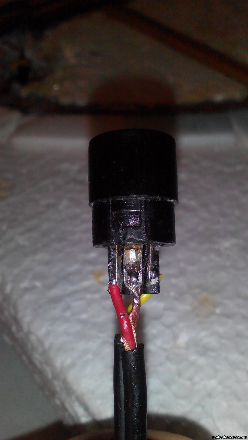

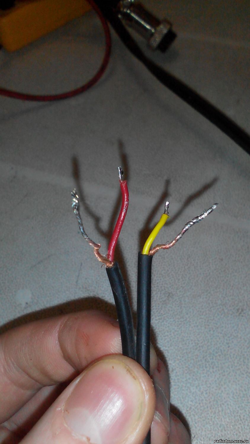

Всем здравствуйте! Залил дд катушку, хорошо свелась но обнаружил что кабель дает сильные наводки когда его трогаешь. кабель использовал 4 жилы каждая в своем экране, спаял все по схеме что на странице крот 2 висит, соединил все 4 экраны в катушке, на днях тут в теме читал что так нельзя( замкнутая петля создается). Аккуратно паяльником вырезал гермовод с неправильным проводом и зачистел концы обмоток подпаял уже новый провод( две жили каждая в своем экране) и по другому( за прикрепленной схемой) но все равно идут наводки и еще одна непонятка разъем посадил на землю, а он все равно дает наводки когда его трогаешь пальцем ( катушка подсоединена) должно ли так быть?
Фото как сейчас подсоединил
Прикрепления: 6311441.jpg (132.7 Kb) · 3031095.jpg (183.7 Kb) · 6816381.jpg (153.5 Kb) · 9864041.jpg (104.0 Kb) · 5491068.jpg (98.0 Kb)

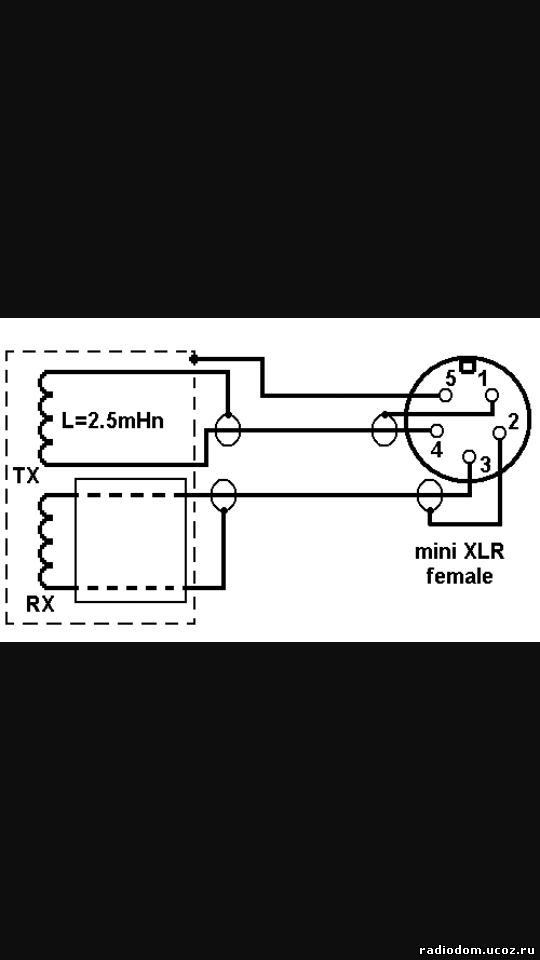

Схема за которой все подключено
Прикрепления: 1417009.png (29.8 Kb)

andrey55-35, Вы не пишите о главных моментах, а на фото этого не видно! Как и чем экранировали обмотки, фольга, графит? ТХ не экранирована? Экранировка обмоток по отдельности, или корпус датчика целиком покрывали графитом? Если да, какое сопротивление получили?
Здесь экран выведен отдельным проводом, Вы так-же так делали? Еще советую этот разъем датчика и сам штекер, хорошенько вымыть спиртом. Они бывают разного качества, те что мне попали, оказались "не очень" (мягко сказано).

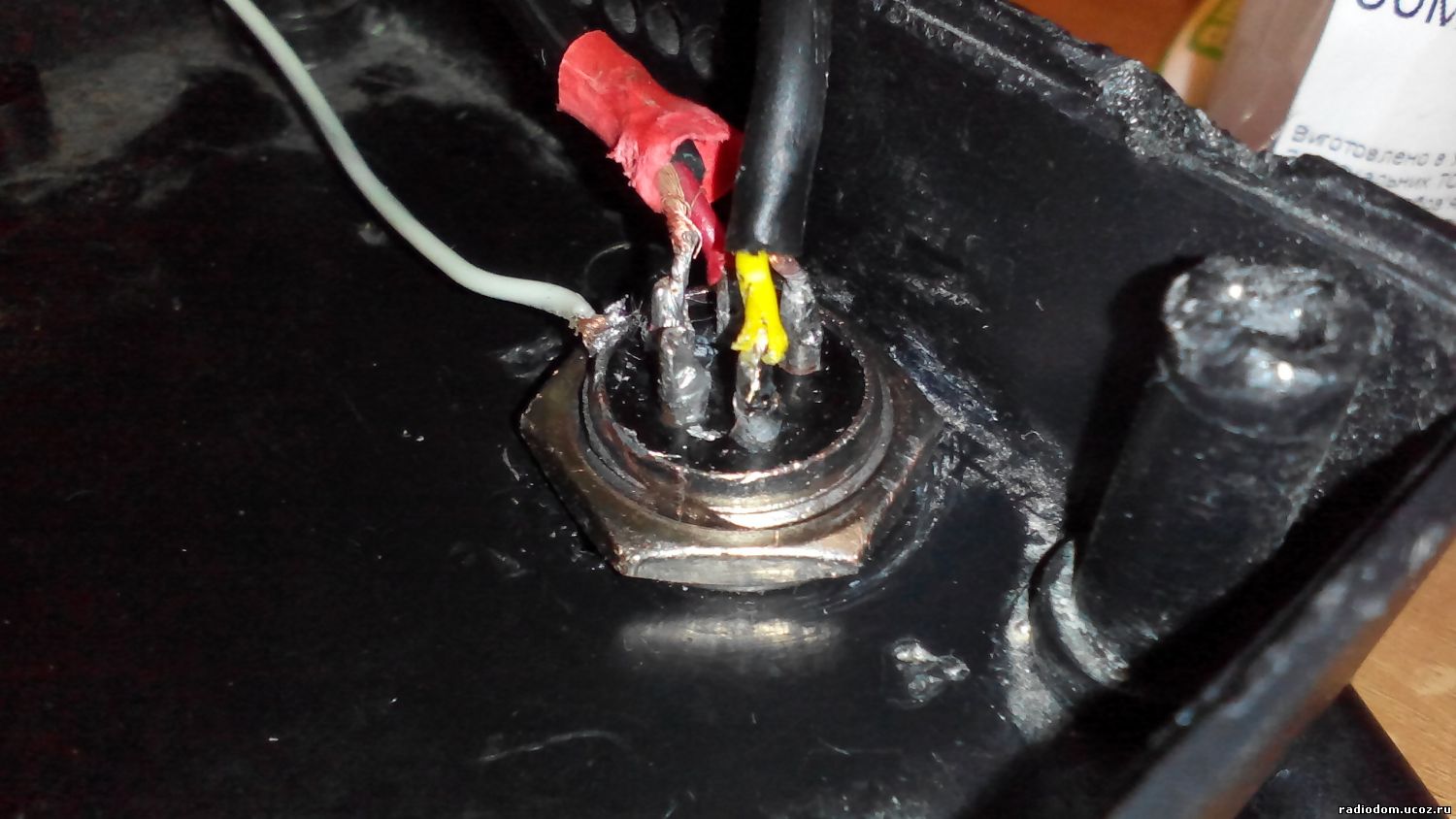

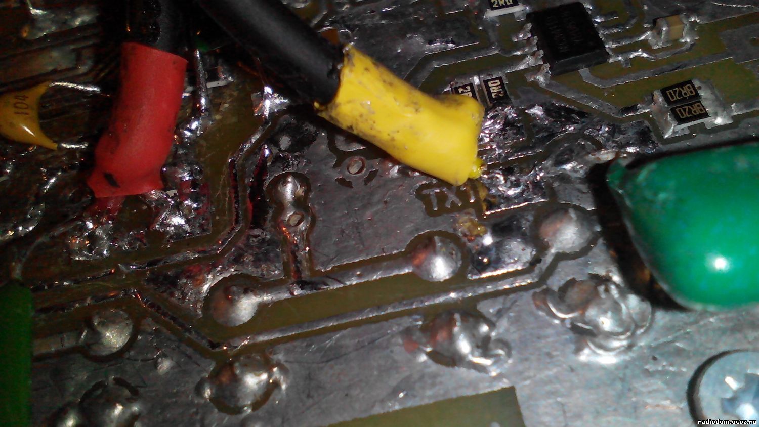

В какое место на плате подпаян белый проводок от разъема?.
Еще заметил что с "холодных" проводов лезут "волоски"... Залудите их нормально, может где контачат при шевелении кабеля.
П.С. Видите, на ваш небольшой вопрос, получили еще больше вопросов чем сам вопрос.  smile  Где-то читал, что правильно заданный и изложенный вопрос, уже содержит в себе ответ.  wink   Извините за тавтологию.
И еще... Синяя изолента в датчике, это плохой вариант. Эпоксидка к ней хорошо не липнет. Если и решили там что-то обматывать (хоты это совершенно не нужно), то используйте тряпичную.
Сообщение отредактировал янукович - Понедельник, 30.01.2017, 07:41

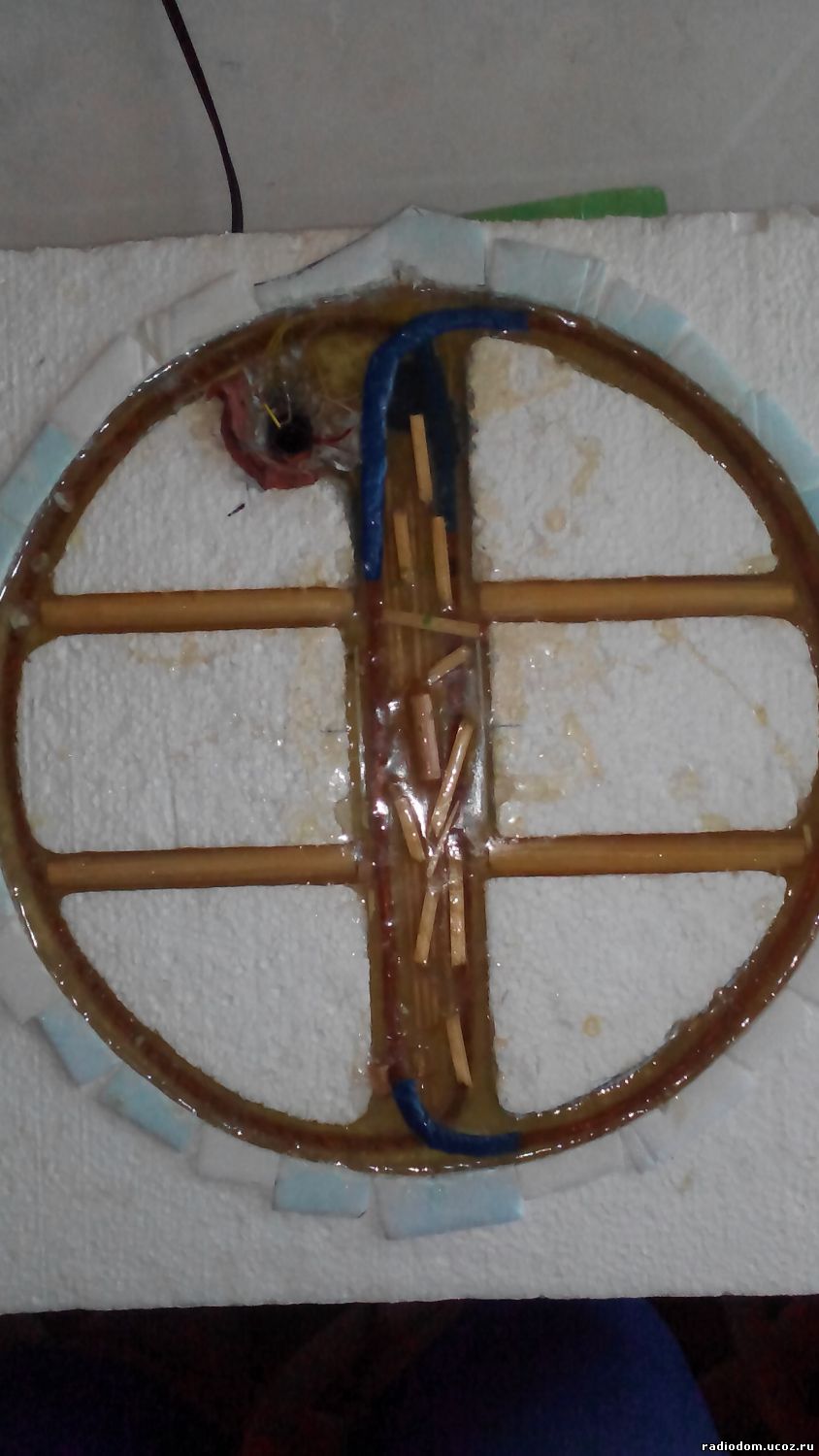

andrey55-35, Во первых я не увидел у вас залитой катушки, как по мне она не залита, + ко всему еще и изолента. Обмотки пропитаны?

andrey55-35Дата: Понедельник, 30.01.2017, 17:26 | Сообщение # 1733
Сообщений: 17
Сейчас попробую на все ответить)
Вот собирался экранировать и заметил что кабель дает наводки. Экран будет графитовый и по всему датчику( целиком)
Тоже такая хрень поменял на другой меньше срабатывань но все равно есть(
Пробивал и на gnd rx и на общую землю не помогает
не там все нормально, и корпус закрыт, а штекер врезаный и жестко закреплен в корпусе, там не может не что двигаться
Добавлено (30.01.2017, 18:26)
Если при "дотрагивания" до земли идет сработка - смотреть питание и разводку ТХ.
Проверил не идет, к тому же пробивал на двух приборах
Цитата Andrew19744шумит по причине соприкосновения экранов
нет, звонил, экраны не закорочены
Цитата Andrew19744Прибор с какой раскачкой?
82 mah
andrey55-35Дата: Понедельник, 30.01.2017, 17:32 | Сообщение # 1734
Сообщений: 17
залита, изолента только в местах где PX и ТХ пересекаются

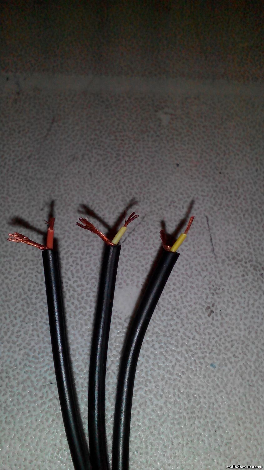

andrey55-35Дата: Понедельник, 30.01.2017, 17:36 | Сообщение # 1735
Сообщений: 17

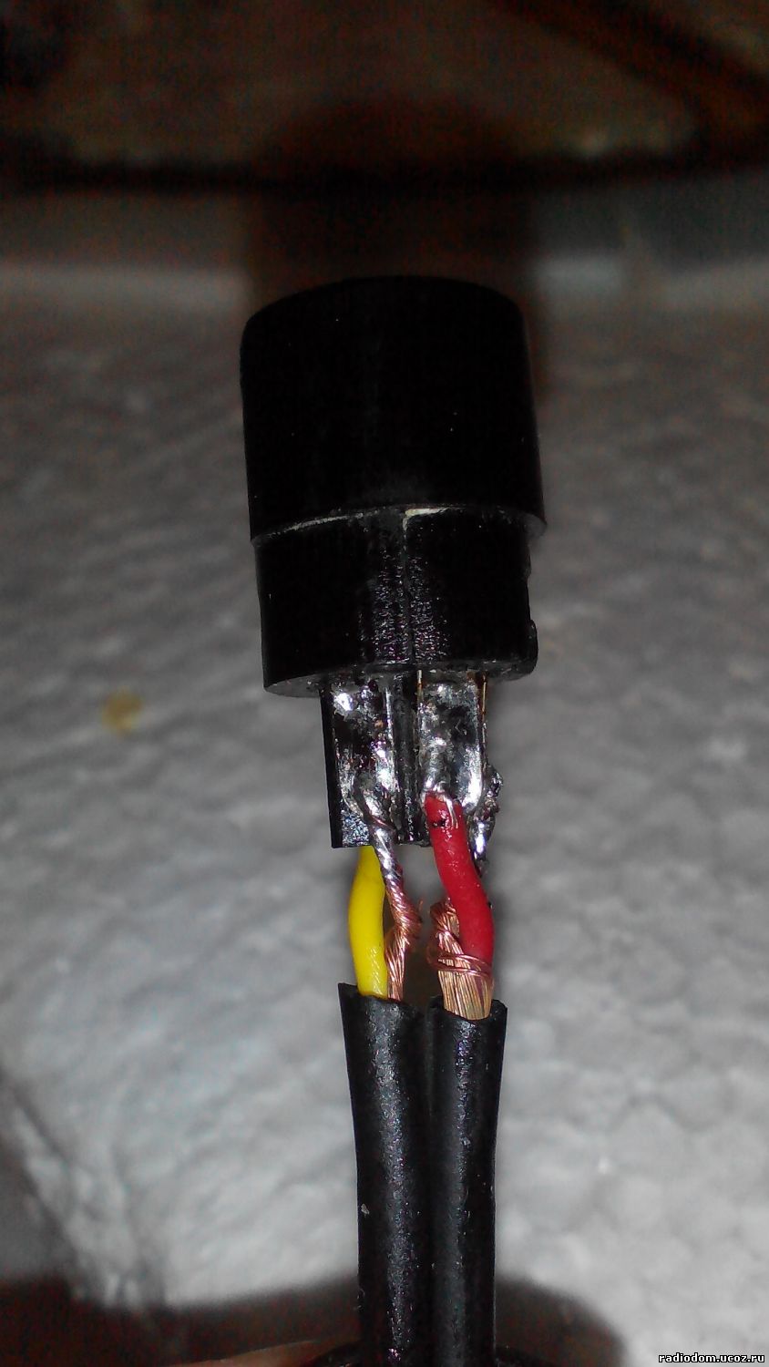

Только что нашел дома такой провод, три жилы каждая в своем экране
подскажите как его правильно соединить или со старим бороться)?
Прикрепления: 1324340.jpg (154.7 Kb)
andrey55-35Дата: Понедельник, 30.01.2017, 17:38 | Сообщение # 1736
Сообщений: 17
старый выглядит вот так
Прикрепления: 7924393.jpg (115.5 Kb)

Катушка,вижу,уже залита.... а где экран?
И зачем те палки если это все в пенопласте?
Палки для экономии эпоксидки, а экрана нет, буду экранировать весь корпус когда решу проблему с провадами

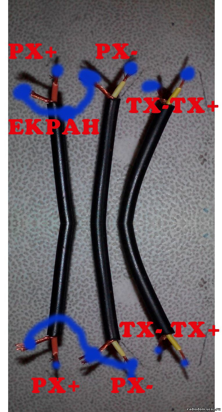

януковичДата: Понедельник, 30.01.2017, 18:50 | Сообщение # 1739
andrey55-35, 3 жилы можно попробовать прицепить так...
Прикрепления: 8123332.jpg (162.7 Kb)
AnkoДата: Понедельник, 30.01.2017, 19:00 | Сообщение # 1740
Сообщений: 120
andrey55-35
По вашей схеме соединения, "горячие" концы близко расположены на пинах разьёма (3 и 4) наводящая ЭДС от Тх к Рх будет
высокой, надо максимально развести дальше т.е. (4 и 2). "Холодные будут (5 и 1), экран отдельный провод на (3),
которого я не вижу на разьёме вообще.
По фоткам вижу две жилы, кажая в своём экране, экраны изолированы друг от друга. В таком случае экран катушки
подключить к экрану Рх, если не используется отдельный дополнительный провод.
ИМХО... одна из причин "шумного"кабеля при шевелении в "хвосте" у датчика - материал провода, тоесть наличие железа
(Fe), очень влияет на разбаланс, проверяется срезанной стружкой проволок на магнит.
Но, нюансы ещё есть, коэфициент усиления ОУ, шумы по питанию, от какого источника запитано???
