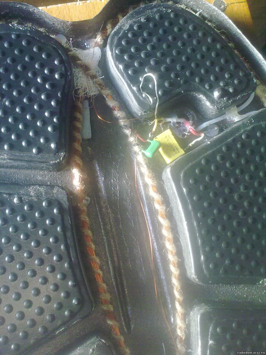

Yurik2304Дата: Суббота, 14.01.2017, 13:55 | Сообщение # 1700
АРСЕНАЛ, подключил один виток провода через емкость 10нф паралельно РХ .Пробовал пролаживать его вдоль ТХ и РХ,шевелил, изгибал по всякому.Потом располагал его по центру в рабочей зоне,тоже по разному гнул.Этот виток меняет розбаланс,ним можно свести катушку,но сведение  очень острое,ничем не лучше чем двигать обмотки.Затем попробовал отстроится от ферита и тут облом.Получилось где-то с восьмого раза.Попробовал попикать монеткой,ВДИ показывает очень неправильно,на гривну в пределах 30. Что еще пробовать уже не придумал,поэтому отпаял его нафиг и обычным способом свел катушки и предварительно залил.Такие вот результаты.
Прикрепления: 8730277.jpg (275.9 Kb)
АРСЕНАЛДата: Суббота, 14.01.2017, 15:50 | Сообщение # 1701
Извините, но это Вы херней позанимались.
Нужно - сделать,примотать этот один виток к ТХ обмотке, вывести выводы в район кабеля... пока никуда не подключать... отбалансировать катушку... залить... высушить...добалансировать петлей... а уже потом, меняя полярность этих выводов и подбирая емкость конденсатора постараться убрать остаточное напряжение разбаланса...
Думаю,что емкость может быть до 1000 пикофарад!!!Может вообще 50 пик.... Может нужно 2 витка сделать.... Пробовать все нужно...
Физику процесса нужно понять... может там еще через мегомные резисторы получиться...
Что такое разбаланс - это попадание напряжения с ТХ  в приемный тракт, оно имеет полярность!!! Если в приемный тракт принудительно подать такое же напряжение по амплитуде , но в противофазе - то на выходе будет "0"!!! Анигиляция, йоптя!!!
Количество витков дополнительных отвечает за амплитуду... фазность и емкость за противоположность фазы.Наверное.
Yurik2304Дата: Суббота, 14.01.2017, 18:45 | Сообщение # 1702
Катушка у меня конечно была не залита,но грубо отбалансирована,где-то 400мв. Этот виток  на фотке лежит беспорядочно,я пробовал акуратно улаживать его вдоль ТХ и вдоль РХ,пробывал перемещать его по чуть-чуть и грубо.Он играет роль что-то типо настроечное петли на ТХ,при перемещении баланс меняется. Что бы мне дала заливка датчика?Катушки зафиксированы пусть и не жостко.Согласен, возможно надо было поигратся с емкостью,но если бы эта система работала, то ферит нормально бы отсраивался,а не так проблемно.Может быть  такое подключение годится только для кольцевых датчиков.Я думаю этот виток создан просто для более точной балансировки датчика в дополнение настроечной петли ТХ и к термостабильности отношения не имеет.
АРСЕНАЛДата: Суббота, 14.01.2017, 18:51 | Сообщение # 1703
Так я о том же...
