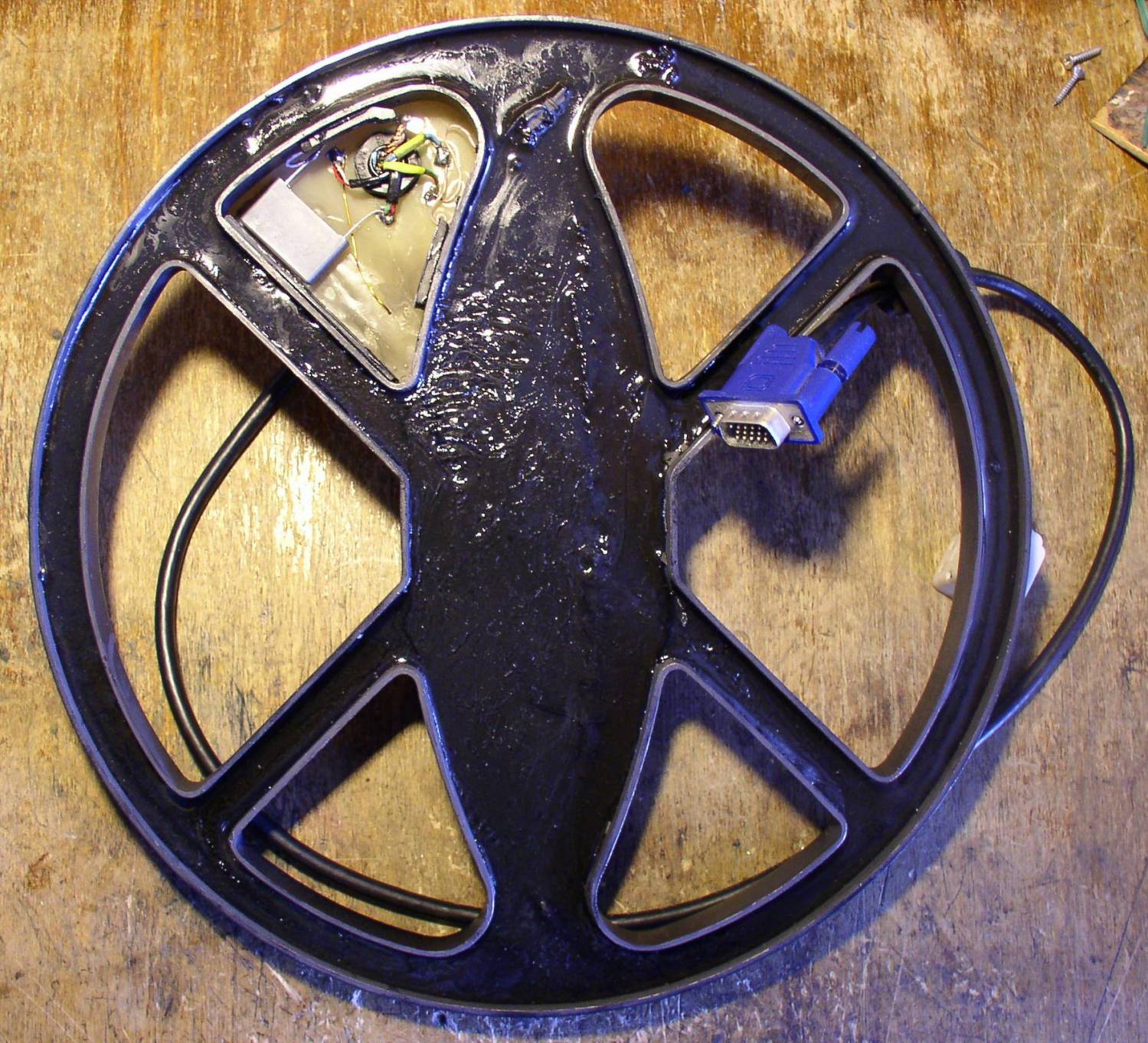

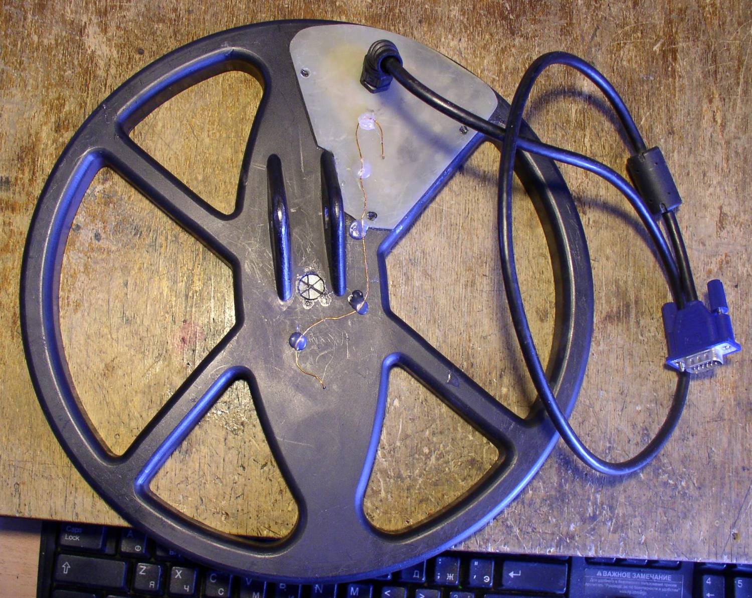

Ну вот, я почти доделал свой ДД-датчик. В результате получилось - 8192 Гц резонанс, разбаланс 10 мВ, чутьё на 5 коп. СССР  ~ 30 см по воздуху, м.б. и больше, но очень сильные помехи мешают. Осталось мАлое - стабильность  smile . Думаю, время покажет. Самой большой проблемой было найти графит для экрана. В результате использовал аэрозоль Graphit-33. Оказалось очень удобной штукой. Сделал 2 двойных слоя - снизу и сверху обмотки, и в баллоне еще немного осталось. Сопротивление экрана - единицы килоОм.  Прошивка - v.09. По этому поводу есть пожелание автору: добавить в список символов для имени прошивки пробел и дефис.

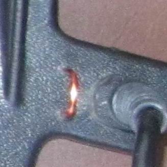

AndrewДата: Вторник, 01.04.2014, 15:57 | Сообщение # 200
А зачем проводок сверху катушки?
Vlad399Дата: Вторник, 01.04.2014, 16:43 | Сообщение # 201
Сообщений: 45
Это подстроечная петля. Её же заливать нельзя, иначе как подстраивать при уходе баланса? Где-то в И-нете видел фото с таким расположением подстроечной петли и решил, что так и надо делать. А как по другому? Впрочем, это не важно, т.к. другого корпуса нет
Сообщение отредактировал Vlad399 - Вторник, 01.04.2014, 16:47
AndrewДата: Вторник, 01.04.2014, 18:02 | Сообщение # 202
Обычно подстроечную петлю делают внутри корпуса, хотя я тоже делал нечто подобное-наружное, но маленькое и красивое.)

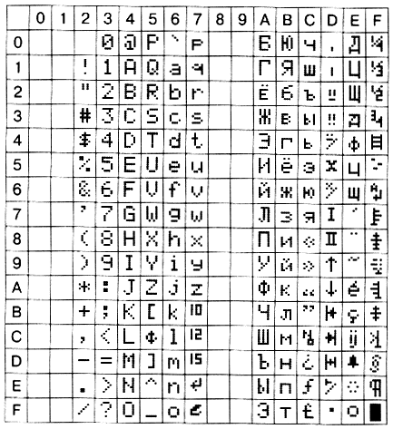

AndrewДата: Среда, 02.04.2014, 09:50 | Сообщение # 208
Можно вообще все символы открыть, какие есть в дисплее, но перебирать долго придется ищя нужный символ, как минимум придется добавить столбик от 20 до 2F всего 16 символов. Если еще будут желающие, добавлю без проблем...
