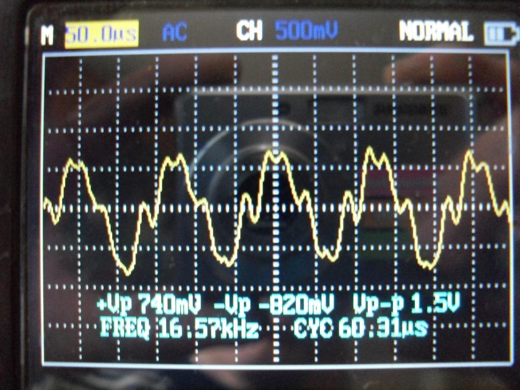

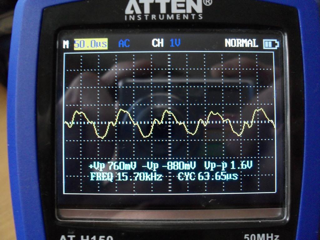

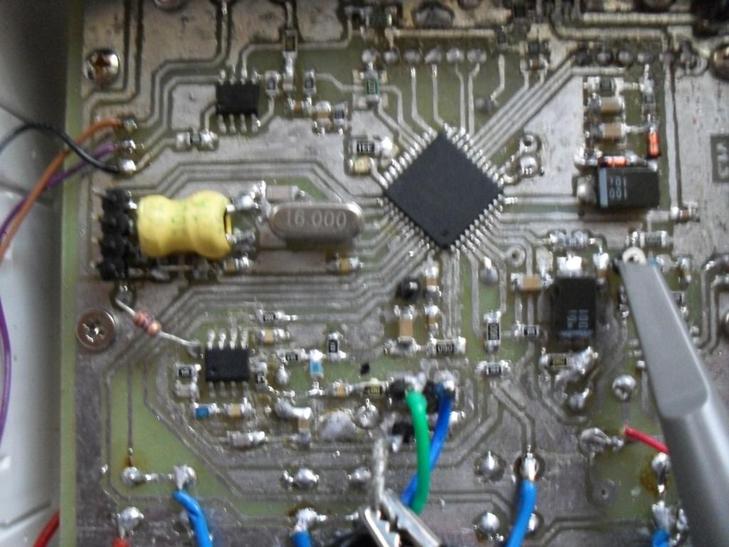

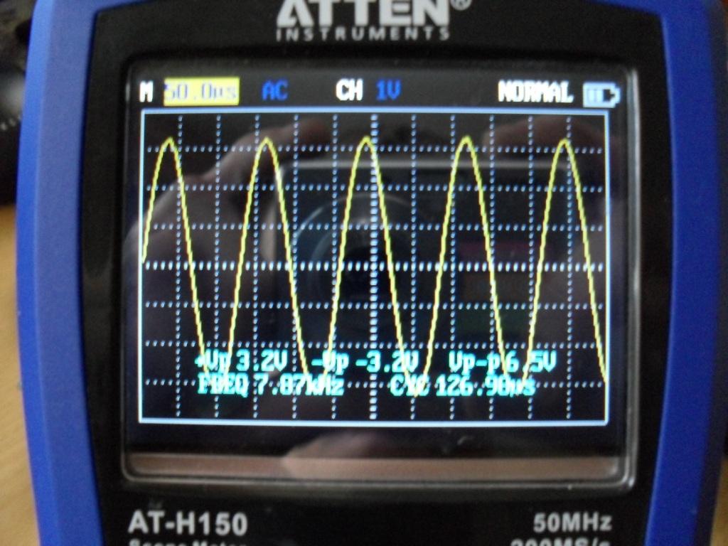

aleksanderДата: Суббота, 05.04.2014, 13:31 | Сообщение # 229
Сообщений: 10
Всем привет! по Кроту хм2 ! Вчера я писал о том что прибор ведет себя как музыкальная шкатулка, так вот вчера после 23.00ч включил прибор ложняков намного меньше и не пиликает как заведенный! Мне тут советовали проверить сигнал на D2 на выходе, проверил - через наушник слышен писк и шум,а на TX чистый писк без шумов. D2 у меня стоит MCP601
Добавлено (05.04.2014, 13:24)
первое фото сигнал на вых D2, второе сигнал на TX, четвертое сигнал на D2
Добавлено (05.04.2014, 13:31)
Вот еще видео с момента включения МД за качество и звук не судите. Можете сказать параметры в норме или что не так?  ссылка на видео - http://www.youtube.com/watch?v=D2kUCvQBRNo&feature=youtu.be
Прикрепления: 0706236.jpg (144.3 Kb) · 0375606.jpg (129.7 Kb) · 5592024.jpg (128.5 Kb) · 1252530.jpg (131.6 Kb) · 0231807.jpg (110.1 Kb)
