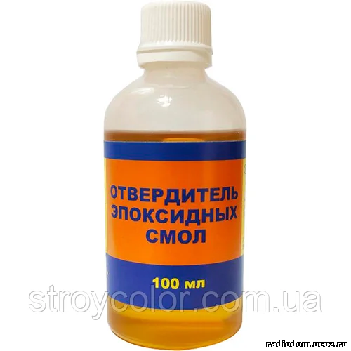

Всім привіт .
Обережно такий(фото) затверджувач продають як ПЕПА , але це не так . Зовсім без запаху , при додаванні до смоли вона  стає тікучішую .
Після розмішування через 2 годинки "виріб" уже можна обробляти напильником. Температура полімеризації 90 градусів .
Прикрепления: 6566507.png (129.4 Kb)

fedya_valkiДата: Понедельник, 26.10.2020, 21:19 | Сообщение # 2338
ПЭПА воняет аммиаком, его ни с каким другим не спутаешь!
Так с ПЭПА смола тоже текучее становится, особенно когда минут 10-15 помешаешь
Это сама смола с этим отвердителем до такой температуры нагревается, или принудительно нужно греть до 90*?
OppsДата: Понедельник, 26.10.2020, 22:57 | Сообщение # 2339
Сообщений: 104
Сама .
Це не ПЕПА - тому й попередив . Бо продають як ПЕПА ... відкрив , понюхав - поняв що треба робити тестовий стаканчик. Перевірив  - гроші на вітер.
mongol791Дата: Понедельник, 26.10.2020, 23:12 | Сообщение # 2340
Бывает если в стааанчике оставить какой то N- ый обем смолы то она нагревается и не только с таким отвердителем, а и с другими может, проверено... ))) но если эту смолу залить (разлить) то будет все нормально... не нужно делать просто большие обемы и ни в коем случае не нагревать смолу выше 40° ( ну 50°)
