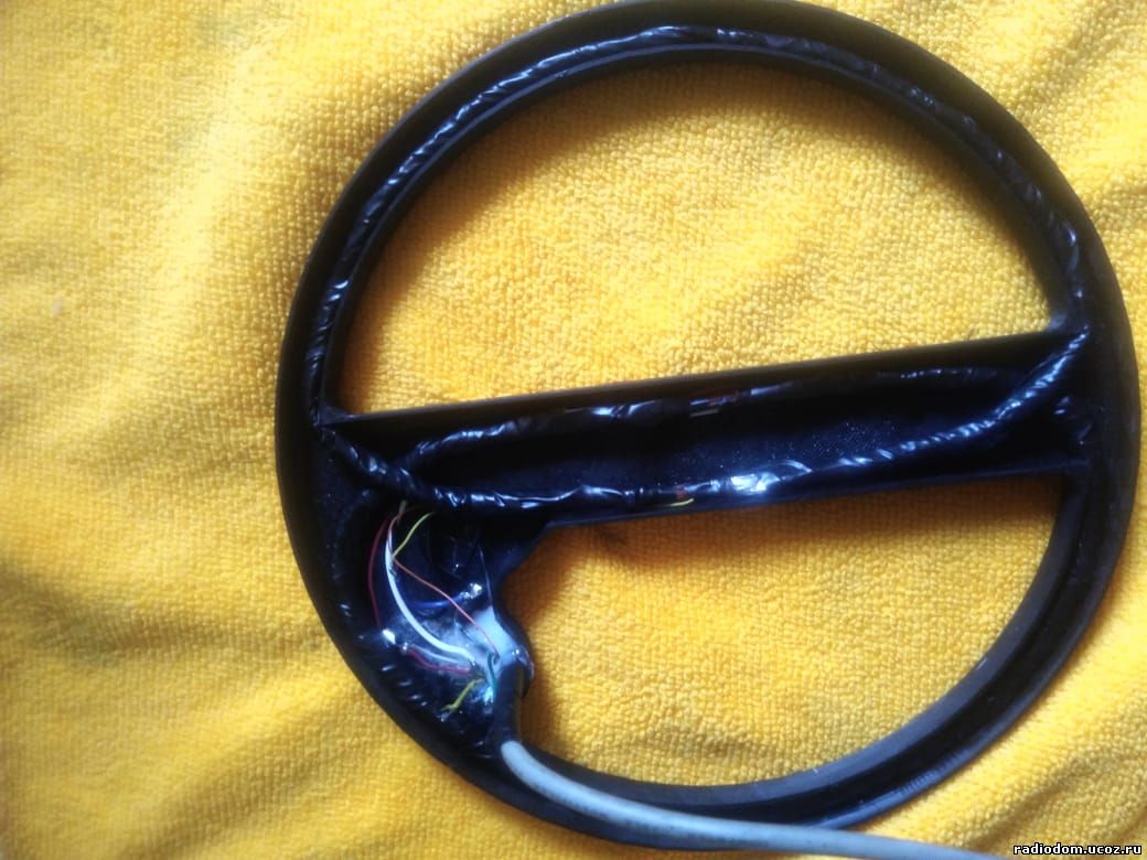

rikialbertvigДата: Суббота, 02.01.2021, 09:51 | Сообщение # 2380
Сообщений: 22
Без экранирования я смог уменьшить катушку до 70 милливольт .. Я накрыл ее алюминиевой фольгой, оставив 1см .. теперь я не могу опуститься ниже 3800 .. Алюминиевый экран не повредит? .. как правильно защитить катушку?
януковичДата: Суббота, 02.01.2021, 10:59 | Сообщение # 2381
rikialbertvig, желательно экранировать графитовым порошком, правильно, по проверенной технологии. Фольгой экранировать можно, но это так-же нужно делать правильно. К экранам на ТХ, РХ обмотках подпаять луженый проводок и подключить к холодному концу РХ. Покажите фото вашей катушки.

rikialbertvigДата: Суббота, 02.01.2021, 17:50 | Сообщение # 2385
Сообщений: 22
фото катушки ... есть 1 см, который не соединен алюминиевой фольгой, я всегда делал это для других проектов и у меня это хорошо работает, я не понимаю ..
