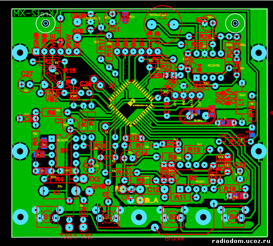

это печатная плата, которую я использую ... tx я подключаю ее к tx1 и gnd ..

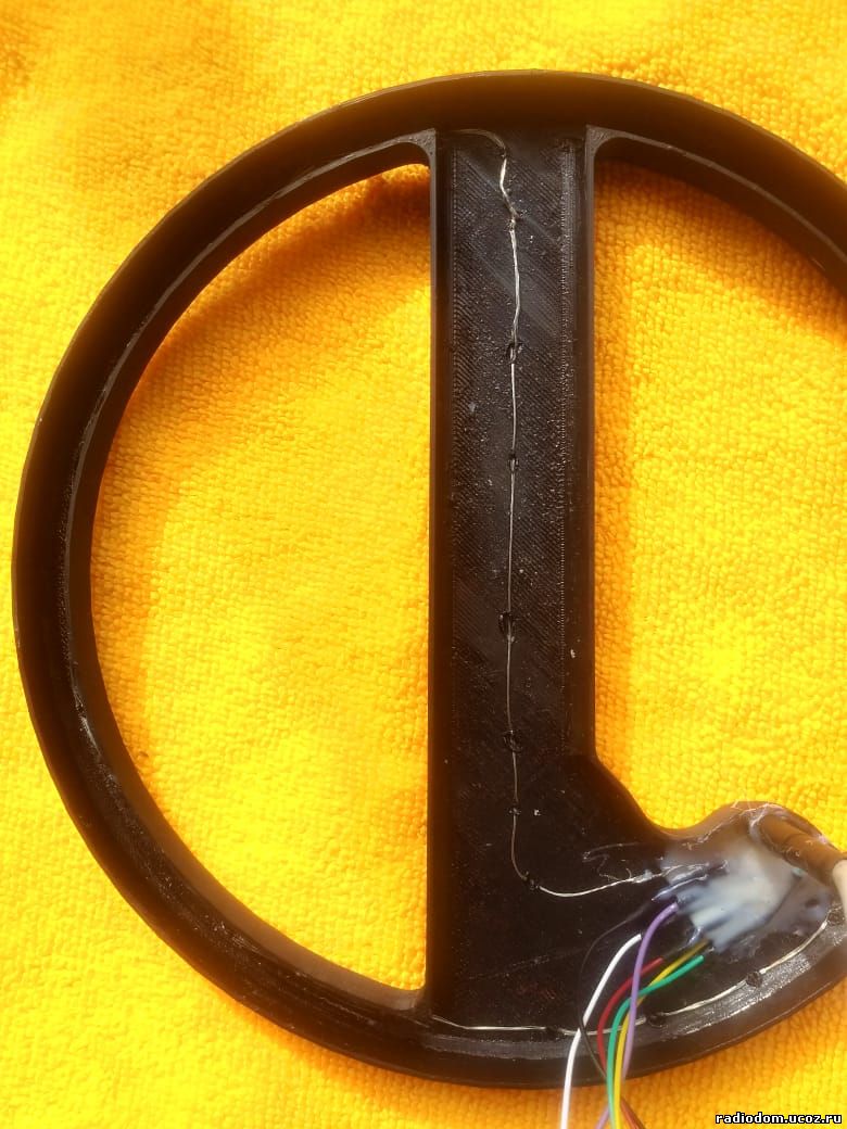

фото катушки ... есть 1 см, который не соединен алюминиевой фольгой, я всегда делал это для других проектов и у меня это хорошо работает, я не понимаю ..
Экранирование фольгой это не проблема для Крота, просто процес очень щепетильный и по времени занимает. Что то у Вас не так значит??! Попробуйте прозвонить или экран на обмотки не пробивает??? если все норм тогда пробуйте изменением геометрии найти нужный расбаланс. Возможно что обмотки намотаны так что нормальное сведение будет только немного за пределами корпуса тогда перемотать. Верхняя намотка на фото сильно в натяжку и изза этого тоже может не хватать для досведения, возможно  точку пересечения нужно чуть сместить а у Вас уже неполучается...?!?

А какая версия прошивки? Могут быть варианты....

катушка работала хорошо без защитного кольца 5 грамм на 38 см ... все тесты хорошие без экранирования, при размещении экранирования все плохо ... я не могу спуститься с 3800 rx, а без экранирования я снизил до 70 милливольт .. я уже сделал у второго датчика все хорошо при экранировании все плохо .. катушка 200 мм ..

rikialbertvig я бы рекомендовал проверить правильность балансировки осциллографом на выходе усилителя приема. Возможно вы просто не сбалансировали катушки.

проблема в моем экране, так как без него детектор работает очень хорошо .. с экраном я не могу уменьшить rx до минимального выхода на выводе 6 ic2 .. У меня есть графит Я никогда не использовал графит, графит покрывает весь корпус в салон заземлен? .. какая часть не ставится? идет вверх-вниз и по бокам?

rikialbertvig, ради эксперемента вытяните(приподымите) задний край( противоположный к тому что в зоне сведения) верхней намотки и попробуйте сместить больше к центру и свести в минимум.... мне кажется что просто не хватает диаметра намотки, до этого может и сводилось, но намотки были менше без экранировки и плюс фольга тоже вносит свои изменения, и не хватает просто геометрии что бы норм свелось. Или же если есть возможность вытянуть все то попробуйте свести на столе, на плоскости и посмотрите или получится( должно)))

Я собираюсь сделать больше витков, катушка rx 150 витков и tx 45 витков, диаметр катушки 200 мм.

Я уже припаивал оголенный провод к корпусу, чтобы поставить графит
Прикрепления: 1485107.jpg (123.8 Kb)
mongol791Дата: Суббота, 02.01.2021, 23:31 | Сообщение # 2396
rikialbertvig, Делайте диаметр самих обмоток чуть побольше, с небольшим запасиком, чтоб были свободноваты, и можно было ними играть в большую или меншую сторону, тогда сведете без проблем biggrin

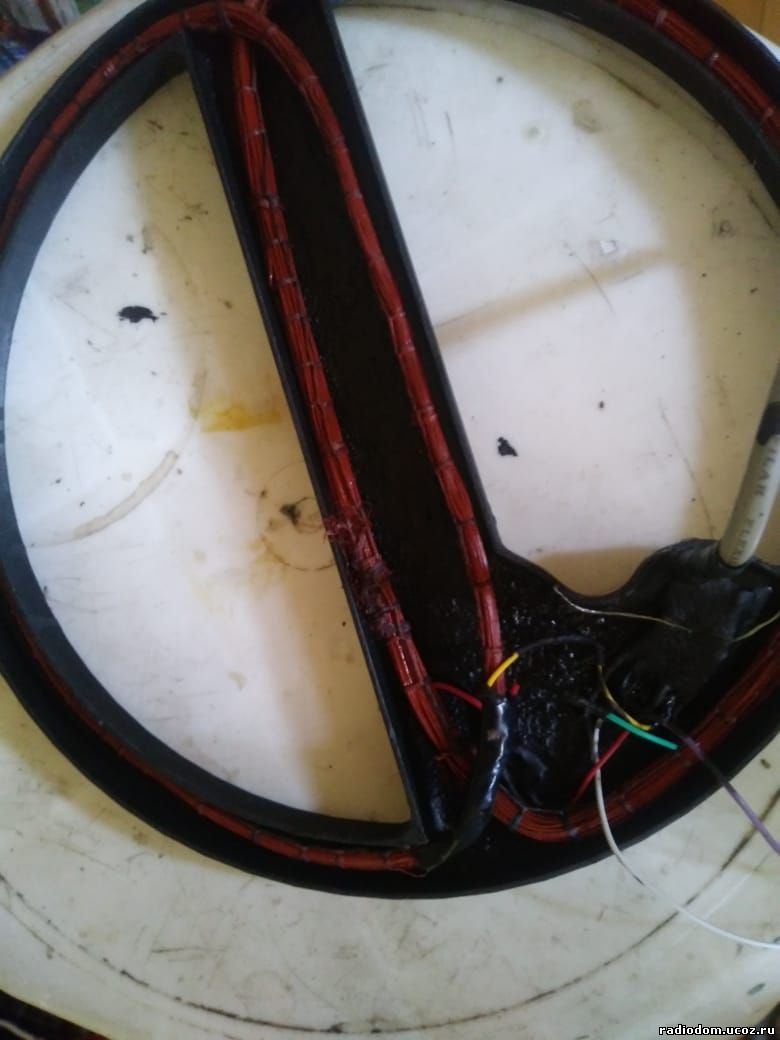

привет, я закончил вторую катушку, я покрыл корпус графитом ... теперь все хорошо, но в режиме статического пинпоинтера он работает в обратном направлении, звук прерывается, когда я подношу металл ближе, в чем может быть проблема? ..

это моя 200 мм катушка очень чувствительная, но у меня проблема в статическом режиме, пинпоинтер работает в обратном направлении.
