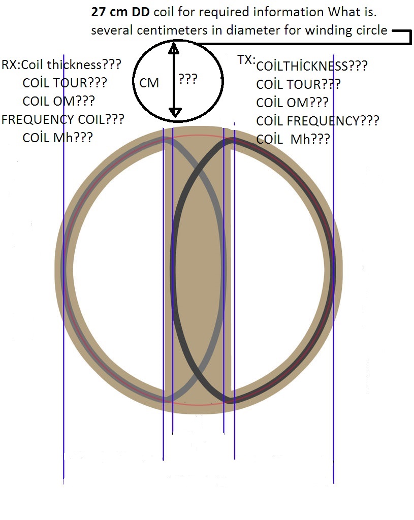

gurdalДата: Суббота, 16.08.2014, 22:46 | Сообщение # 289
Сообщений: 12
REQUIRED DOCUMENTS required for 27 CM DD Coil
THANK YOU
Прикрепления: 7195226.jpg (160.1 Kb)
AndrewДата: Суббота, 16.08.2014, 23:04 | Сообщение # 290
Данные для катушки   DD     частота  ~8.5 кГц,    диаметром   25-27 см
  TX  ~ 45   витков провода 0.4-0.5мм        С1=0.3   мкф
  RX  ~ 200 витков провода 0.15-0.22 мм    С0=0.022
 мкф

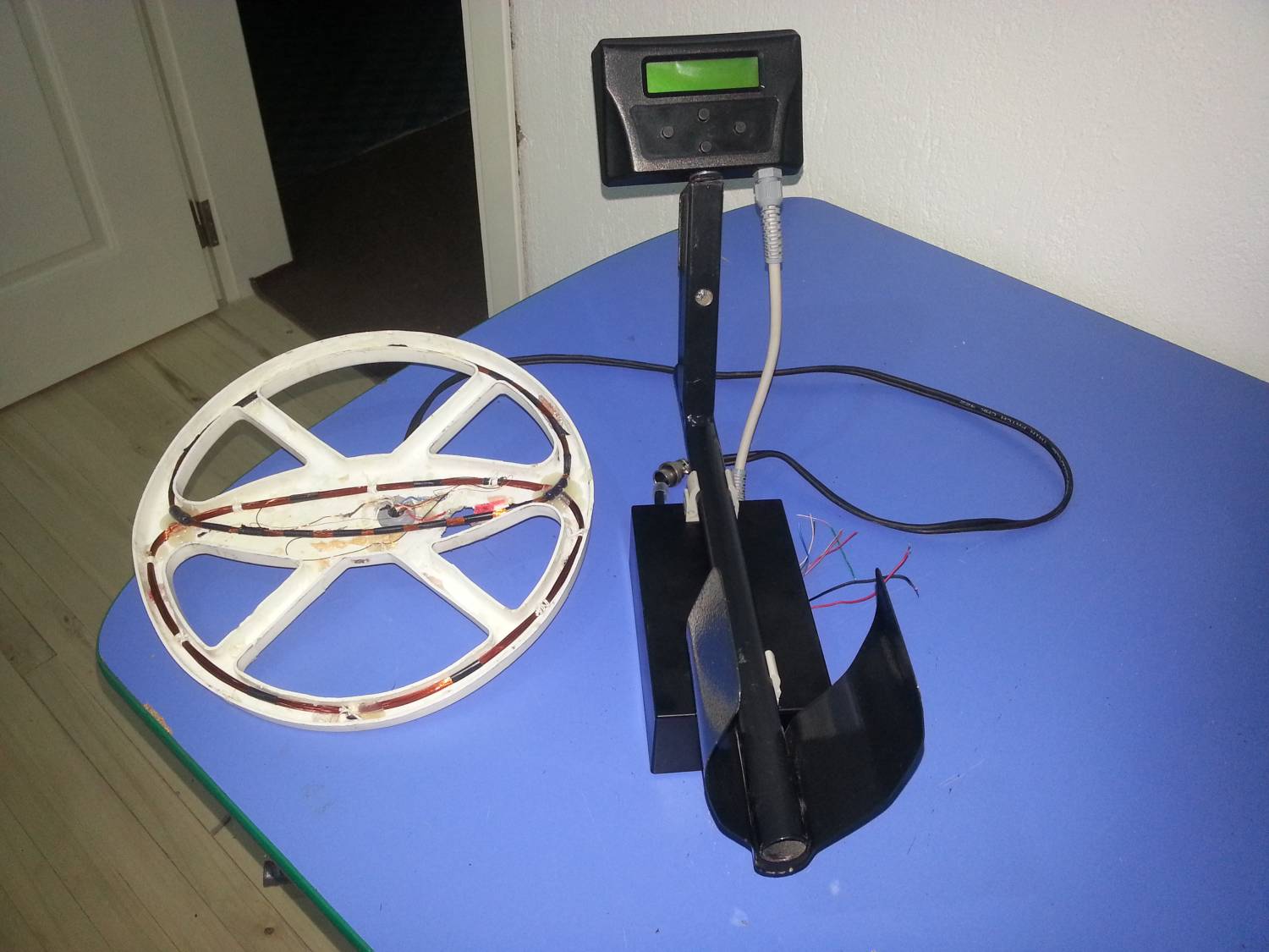

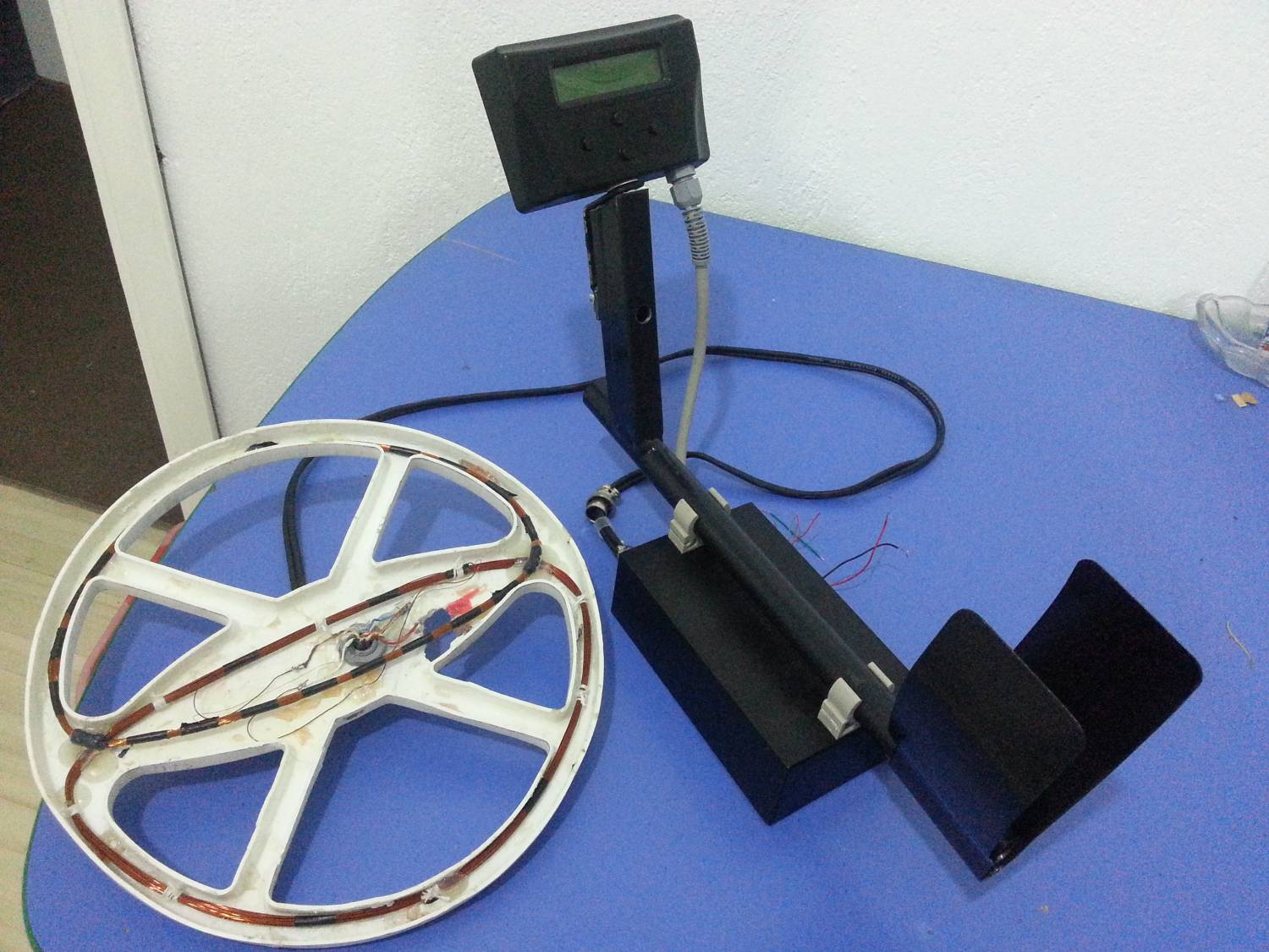

gurdalДата: Суббота, 23.08.2014, 19:02 | Сообщение # 291
Сообщений: 12
köstebek Video
 http://youtu.be/wx6Ja-enAxw

gurdalДата: Воскресенье, 24.08.2014, 22:45 | Сообщение # 293
Сообщений: 12
тяжелая работа катушки
