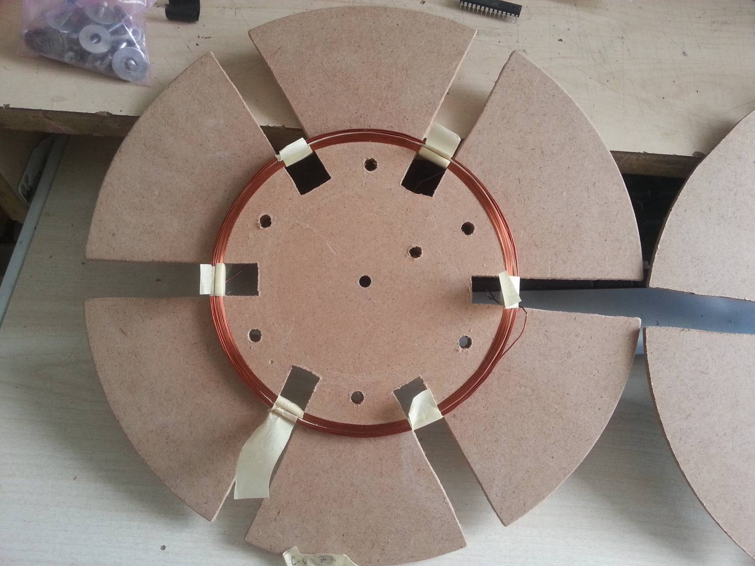

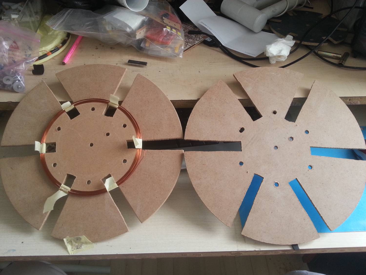

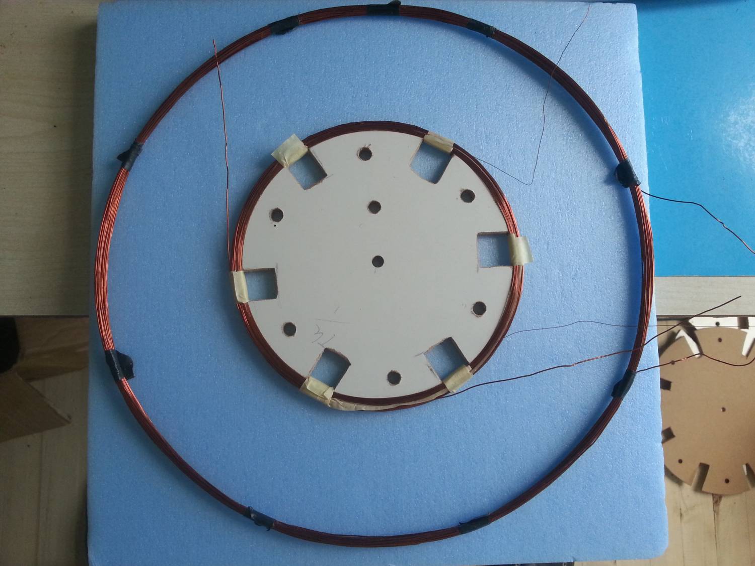

28 cm concentric coil
Прикрепления: 9190697.jpg (165.1 Kb) · 6493980.jpg (144.5 Kb) · 0204365.jpg (145.6 Kb) · 8970727.jpg (155.3 Kb)

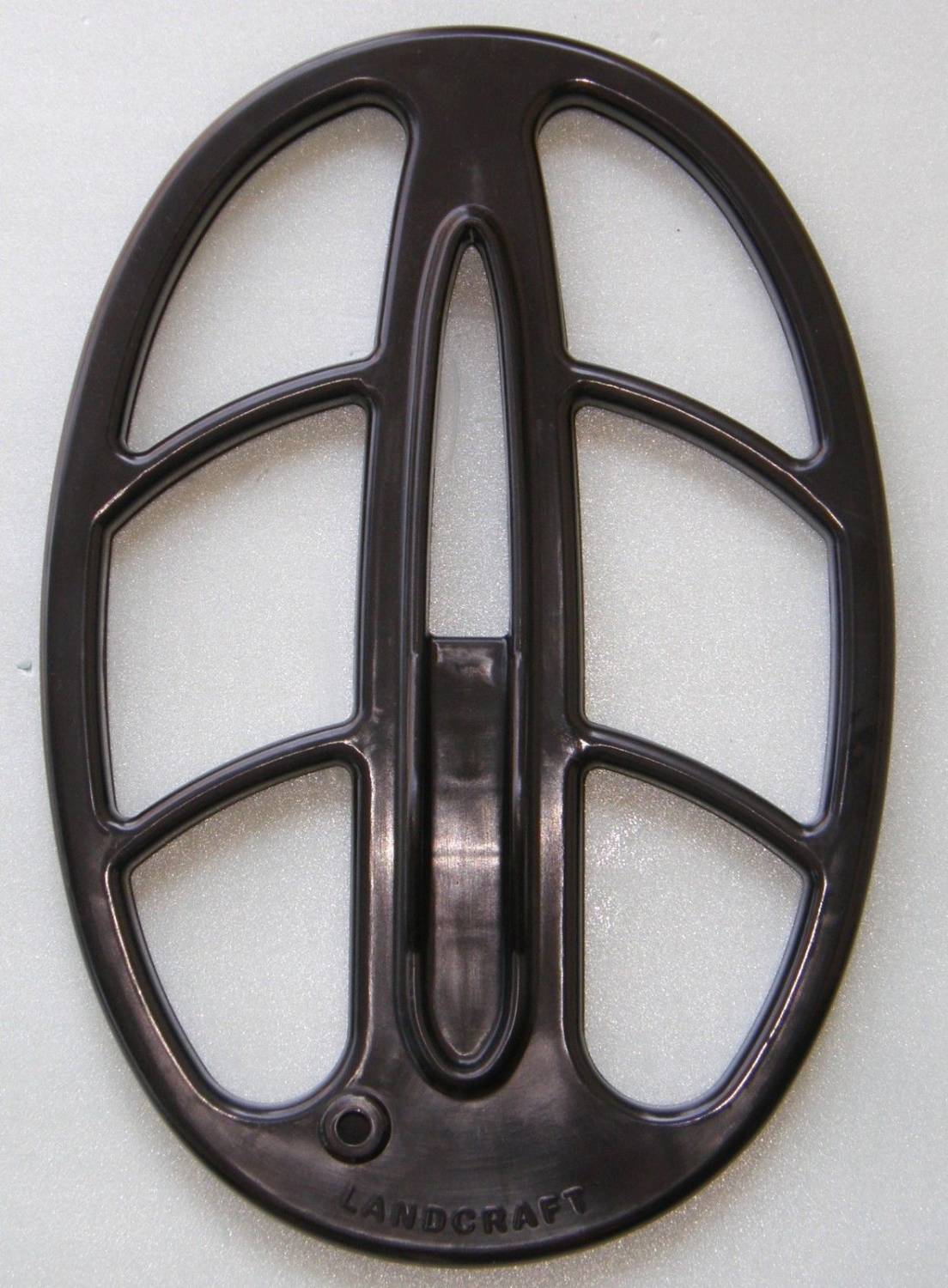

Может у кого есть данные для датчика DD 22x32 см
Заранее спасибо.
Прикрепления: 6142765.jpg (125.4 Kb) · 5789421.jpg (181.5 Kb)
Сообщение отредактировал andrey198 - Среда, 05.11.2014, 11:49
януковичДата: Среда, 05.11.2014, 12:16 | Сообщение # 319
Арсенал правильнее ответит за меня,... Но я думаю, на такой датчик, намоточные данные такие как автор рекомендует... ТХ 45 оборотов проводом 0.45мм и РХ 200 оборотов проводом 0.18-0.20мм.

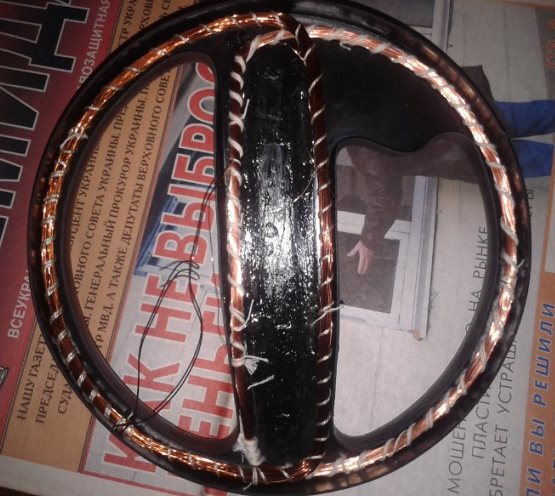

Пiдкажiть як правильно пiдiбрати розмiр половинки дд. Я положив корпус катушки на картон, обвiв карандашом, вiдступив на половину ширини обмотки, набив гвоздi i намотав обмотки- та щоб звести баланс половинки дд потрiбно розводити ширше нiж дозволя корпус катушки. Думаю помилився мiж вiдстанню рiвних частин-D В корпусi 2500 мв на столi 400мв
okДата: Суббота, 22.11.2014, 17:54 | Сообщение # 330
Сообщений: 30
фото
Прикрепления: 7370930.jpg (67.4 Kb)
