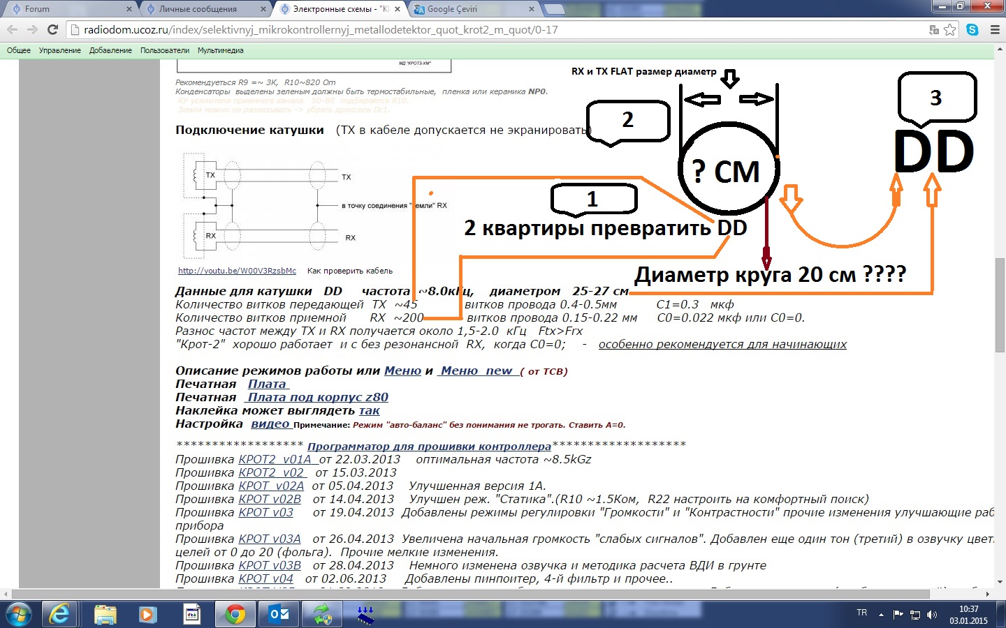

25-27 см DD катушка для цилиндра диаметром круга не мог сказать, мои проблемы примерно на 20 см.???

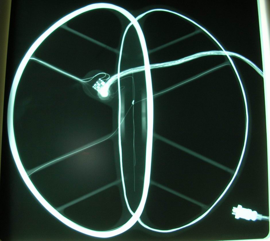

посмотрите фото фирменных катушек там как -то этот закон не изучили
надо их отправлять к ему на учёбу
у нас рх около 200 витков в каком фирмовом приборе столько .так какая может быть стабильность с таким количеством
Прикрепления: 2748528.jpg (81.8 Kb)
