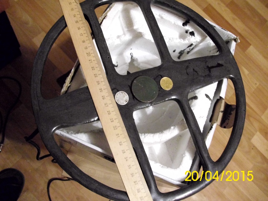

Такий датчик,і 2 ,5 i.10 коп
Прикрепления: 4740550.jpg (201.9 Kb)

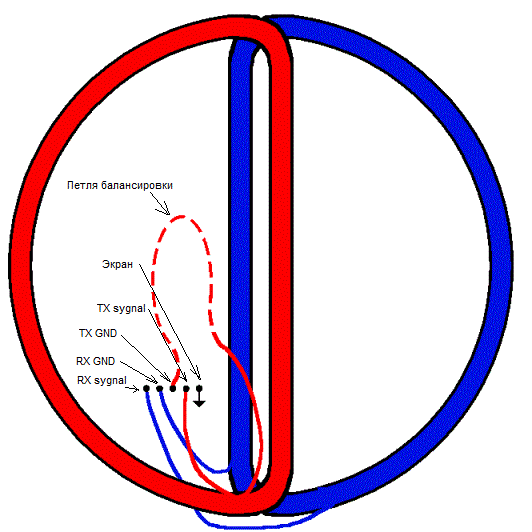

Расписал подключение катушек для правильной фазировки.
Хотелось бы, чтоб кто-то знающий перепроверил. Если все в порядке, было б не плохо выложить куда-то на видное место.

AndrewДата: Суббота, 02.05.2015, 14:41 | Сообщение # 517
А почему вы считаете что именно так правильно? И что к примеру произойдет если инвертировать концы RX или TX?

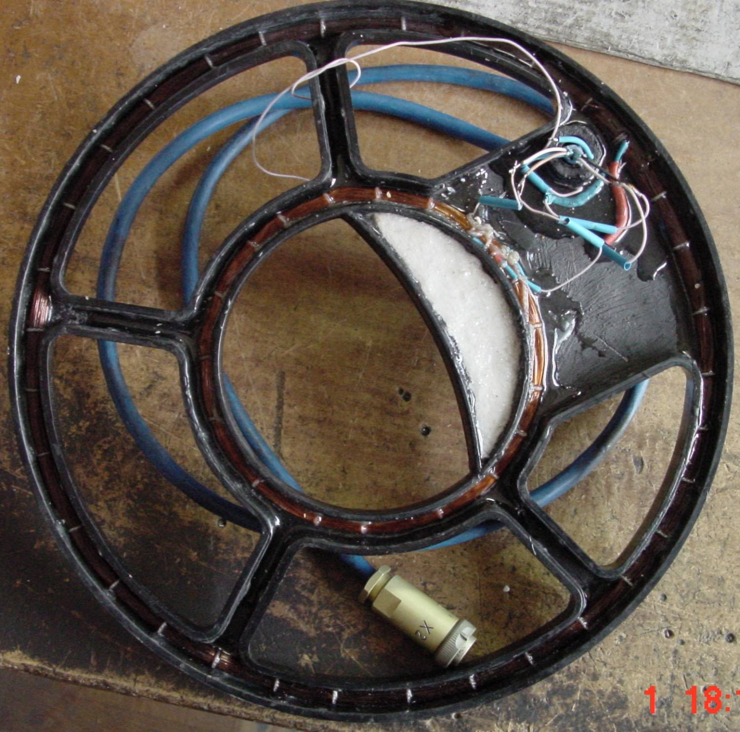

HardmДата: Суббота, 02.05.2015, 15:34 | Сообщение # 518
Сообщений: 5
Здравствуйте, форумчане!
Достался по случаю литой корпус катушки "кольцо" 25см, отличного качества...
Решил сделать катушку для Крота-2.
Раньше датчики "моно" делать не приходилось....
Намотал обмотки и не могу свести ни как....
Пробовал компенсирующую подключать и к Рх и к Тх.....
Если по подключению к Рх расписано более или менее,
то к Тх - куча вопросов....
Прочитав форумы и статью Андрея,
решил подключать Сх к Тх, располагая Сх над Рх...
Но возникла куча вопросов по нюансам:
1.Как при таком включении посчитать кол-во витков Сх?
2.Какой диаметр провода Сх при этом включении?
3.Какова технология сматывания витков (с воском пробовал, баланс не поймал)?
Данные обмоток моей катухи:
Тх - 51вит., провод-0,5мм., 4,4ом, инд.-3,34..
Рх - 180вит, провод-0.17мм, 50,4 ом, инд.-11,41...
Пробовал на разных частотах, но хочу Тх - 10кгц, Рх - 8кгц (примерно)..
Уже горит: пора ямы копать, а датчик не готов.... sad
заранее благодарен за помощь
P.S. На фото коипенсирующую обмотку убрал...
Прикрепления: 2502139.jpg (258.7 Kb)
януковичДата: Суббота, 02.05.2015, 16:52 | Сообщение # 519
Мотайте 25-30 витков (что-бы не прогадать).
Такой-жк как и в ТХ, 0.5 мм. в Вашем случае.
Подключать СХ в противофазе к ТХ., к холодному концу и ... по чуть-чуть сматывать, следя за балансом. Воском пропитывать СХ не рекомендую, так-как после "балансировки", придется все это заливать эпоксидкой, а она не липнет к воску. Я промазываю витки СХ клеем "Дракон", разведенным спиртом.

HardmДата: Суббота, 02.05.2015, 19:34 | Сообщение # 521
Сообщений: 5
Спасибо, уважаемый Янукович !
Именно ваше мнение я хотел услышать. как спеца по "кольцам".....
1. А тут нет зависимости, как при подключении к Рх ( витки Тх/3) ?
2. 25-30 витков провода 0,5 не влезут в обойму Рх ( узкий и неглубокий паз).
   Я пробовал Тх/3=17вит. + 2 = 19 витков и отматывал до 10 витков.... Баланса даже признаков не было....  sad
3. По подключению, я так и делал, а вот сматывать, это - нервотрепка.... Без воска провод 0,5 как пружина выпрыгивает,
  с воском лучше, но куда при этом девать отмотанный провод?  Или после каждого смотанного витка  распаивать обмотку и смотанный
      виток отрезать?  Может есть более умная методика? Клей "Дракон" застывает через час, надо успеть поймать баланс....
4. Может подключиться к Рх (размещая обмотку Сх над Тх) ?  В этом случае отматывать от 20 витков провода 0,17 и обмотка хорошо
   влезет ?  Правда это я тоже пробовал, баланса не видел.... Что посоветуете?
С уважением....!
АРСЕНАЛДата: Суббота, 02.05.2015, 20:35 | Сообщение # 522
Hardm, 1.Зависимость зависит от диаметров приемной,передающей, их соотношение...
2.Вы вначале можете не запихивать компенсирующую обмотку в тот паз, а ложите просто сверху...главное,чтоб она была близка по диаметру паза...
3.Пропитывать не нужно, вначале можно просто кусочками изоленты схватывать..... Девать лишний провод никуда пока не нужно,пусть лежит низу, но не кольцами....Провод лежащий вне самой катушки уже не является частью обмотки, а есть просто проводником....
4. Главное найти место,где разбаланс минимальный, а потом уже виток туда - виток сюда будет проще...
AndrewДата: Суббота, 02.05.2015, 21:04 | Сообщение # 523
Добавлю..В катушках типа кольцо может и не хватить целого числа количества витков, для правильного сведения..Там уже приодеться выкручиваться каждый как сможет, отмоткой-домоткой передающих-принимающих или железяками в нутири самой катушки..
AndrewДата: Суббота, 02.05.2015, 21:07 | Сообщение # 524
Hardm, А где в вашей катушке предусмотрено место для компенсирующей? Разработчику корпуса 2!  )
PS: Сделать первую рабочую катушку , это как первый раз  женщину полюбить, только гораздо сложнее...)
януковичДата: Суббота, 02.05.2015, 21:27 | Сообщение # 525
Там корпус отличный, место под все предусмотрено. Туда можно и кондеры всунуть, и компенсацию устроить.
Я просто предложил вариант с "запасом"... Точное количество можно высчитать только при экспериментах с массовым (шаблонным) изготовлением датчиков.
В этот корпус должно влезть... Только мотайте компенсацию аккуратно, виток к витку, чтобы потом можно было все сматывать красиво.
Если "Дракон" развести спиртом, потом промазать витки, то можно балансировать датчик через сутки. Клей будет держать обмотки и не давать им распадаться... Потом все это дело залить эпоксидкой.
Цитата Hardm ()
Что посоветуете?
К балансировке отнеситесь очень серьезно, мотайте медленно и аккуратно. Если хватит терпения разобраться, то потом, концентрический датчик Вам будет легче сделать чем ДД.  thumbup
